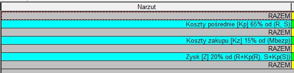

    Można poszukać na stronach SEKOCENBUD, ile wynosiła, a ile wynosi obecnie stawka r-g netto robót kosztorysowych i narzutów z tym związanych.
    Link
    Bo, jeżeli stawka netto jest w miarę sztywna, to należy przy tym pamiętać, że tzw. widełki narzutów są 'płynne', można nimi dla inwestora/kontrahenta manipulować do woli, oczywiście w granicach rozsądku.
    Link
    Przykładowo narzuty kosztorysowe według NormaPro mogą wyglądać tak :

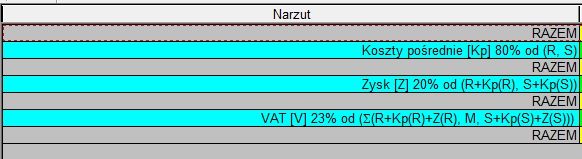

    Zgadza się.
    Mam przed sobą papierowy biuletyn cen robót elektrycznych.
    Kalkulacja jest taka :
    - koszty zakupu 12,5 % / M
    - koszty pośrednie 63,8 % /R+S/
    - zysk 16,4 % /R+S+Kp/
    No, ale skoro sobie życzysz - proszę bardzo :
    Jak wycenić wykonywanie prac elektrycznych, hydraulicznych i na budowie?
