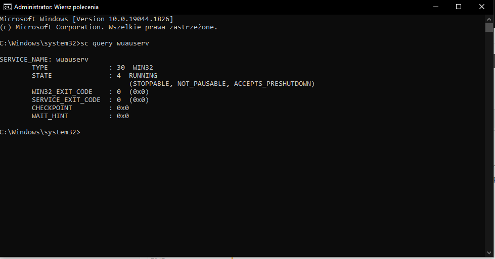

Brak usługi windows update w ustawieniach oraz w liście usług.

  • #2 20373554
    Kolobos
    Spec od komputerów
    Posty: 85164
    Pomógł: 17165
    Ocena: 10442
    W logu widac:
    Error: (01/7/2023 08:49:49 PM) (Source: Service Control Manager) (EventID: 7023) (User: )
    Description: Usługa WaaSMedicSvc zakończyła działanie; wystąpił następujący błąd:
    Nie można odnaleźć określonego modułu.
    Do okna FRST wklej:
    WaasMedicSvc.dll
    Nacisnij Szukaj Plikow. Log, ktory sie utworzy zamiesc w zalaczniku.
    Uruchom okno cmd z prawami administratora i tam:
    sc query wuauserv
    I zamiesc wynik.

    Kolobos
    Spec od komputerów
    Posty: 85164
    Pomógł: 17165
    Ocena: 10442
    Skopiuj ten C:\Windows\WinSxS\amd64_microsoft-windows-waasmedic_31bf3856ad364e35_10.0.19041.1806_none_a7d2bdc0f381c64d\WaaSMedicSvc.dll do C:\Windows\system32\
  • #5 20373586
    geasyb2
    Poziom 4  
    Posty: 7
    po skopiowaniu i uruchomieniu ponownym komputera usluga nadal nie dziala
  • #6 20373590
    Kolobos
    Spec od komputerów
    Posty: 85164
    Pomógł: 17165
    Ocena: 10442
    Ktora? Windows Update dziala co widac na screenie z CMD, ktory sam zamiesciles. Ale nie wiem co jeszcze masz zepsute.
    Sprobuj aktualizacji z PS: https://thegeekpage.com/how-to-manually-update-windows-10-11-using-powershell/
    Ewentualnie utworz nosnik instalacyjny z W10 i z niego aktualizuj, moze wtedy sie naprawi.
    Zamiesc jeszcze nowy frst.txt.
