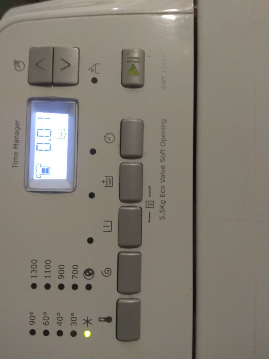

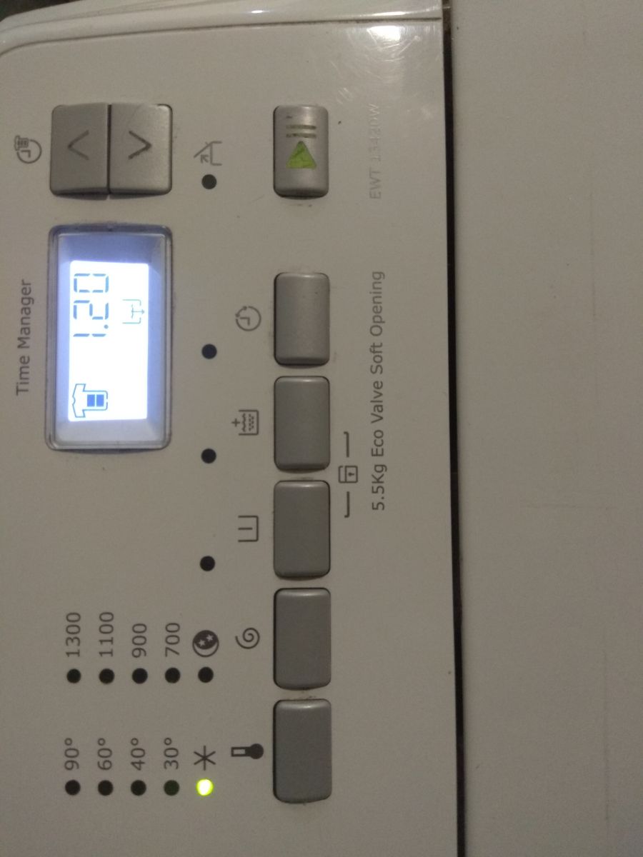

    Witam,miał może ktoś podobny problem lub pomógłby rozwiązać usterkę załączoną w poniższych zdjęciach (pralka wypompowuje wodę,pobiera po czym przełącza się w tryb gwiazdki jakby zimnej wody i wypompowuje znowu wodę po czym kończy cykl. ? Nie znalazłem podobnego postu na forum dlatego dodaje bo nie znam się na tej dziedzinie.
    Z góry dziękuję

    Szukaj kolego tutaj na forum lub w Google bo setki razy już było opisywane od czego zacząć diagnostykę w przypadku pralki Electrolux. Pralka sama Ci podpowie w czym tkwi problem a jak to zrobić znajdziesz bez problemu: https://poszukaj.elektroda.pl/szukaj,odczyta%C4%87-kody-b%C5%82%C4%99d%C3%B3w-electrolux.html

    Błędem okazał sie błąd E43- triak zasilający blokadę temat uważam za zakończony
  • #4 20375216
    traksioo
    Posty: 3
    Uruchomienie dowolnego programu na otwartej pokrywie , wyskoczy bład E-40 przełączenie na 0 zresetowanie i włączenie jeszcze raz programu po czym pralka wystartowała .
