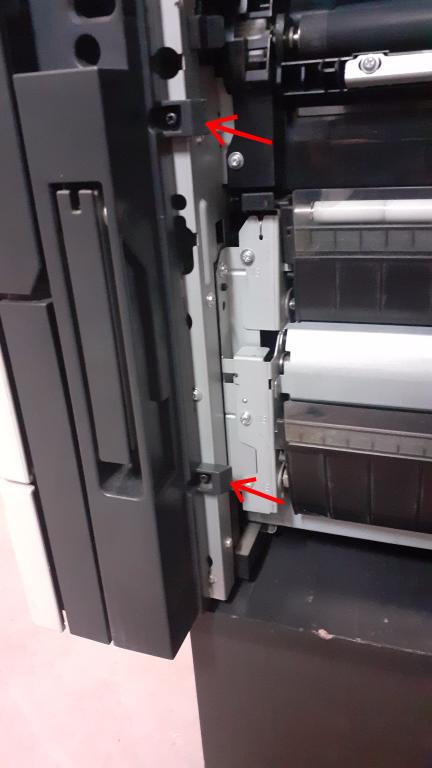

    Zacina z pierwszej kasety papier. Moduł pobierania wymieniony na drugi i tylko z pierwszej zacina reszta kaset bez zarzutu. Dodam że moduły w innej maszynie działają bez zarzutu.

    A zapomniałem o jednym myku. Pod haczyki drzwi w kopiarce trzeba podłożyć blaszki i odgiąć delikatnie do tyłu. Nie żadne plastiki jak piszesz bo to nic nie da. Chodzi o to, żeby drzwi zamykały się głębiej. Blaszki pasują np te od spinania podstawy z kopiarką (te czarne) tylko trzeba w nich jeden otwór nawiercić i odciąć ten kawałek w kształcie T. Ważne, żeby nie odgiąć ich za mocno bo nie otworzysz drzwi. Pomagało w 224 i pomaga w 224e choć w tej drugiej coś poprawili bo problem jest sporadyczny.

    Pokażecie na foto, w którym miejscu podłożyć te blaszki, bo nie do końca rozumiem, a mam podobny problem.

    Za tymi elementami dajesz blaszki i odginasz je trochę do tyłu. Chodzi o to, żeby drzwi się głębiej zamykały.
    Dzisiaj pierwszy raz nie rozwiązałem problemu kasety 1. Wymieniłem wszystko (dawcą był działający modułu) co można wymienić i lipa. Kilka kartek przejdzie i zacięcie. Efekt jest identyczny jak kiedyś w Bizhubie 223 tzn. kartka zostaje między rolkami separującymi a po wyjęciu ma charakterystyczne zagięcie od tych rolek.
    Problem rozwiązuje oczywiście zamiana całego modułu. Niestety ten ma 3 zamiast 5 wtyczek. Mam kilka takich maszyn i prawdę mówiąc nie wiem z jakiego powodu są 3 wtyczki.

    @_DeZ_ Dziękuję serdecznie! To ma sens!
