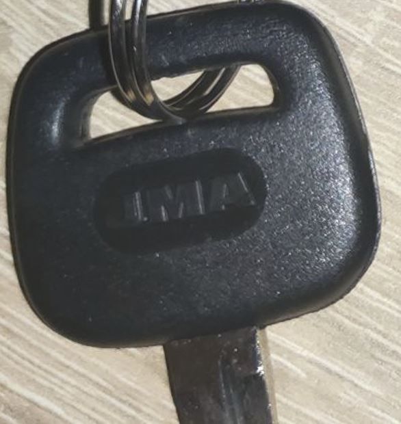

    Dzień dobry,
    samochód Grand Vitara XL7 2004 - potrzebuje dorobić klucz z transponderem. Zapas, który posiadam ma przecięty grot więc nie mogę go włożyć do stacyjki - obstawiam, że w nim znajduje się transponder ale ten klucz wydaje się na nie rozbieralny... wygląda tak:
    Suzuki Grand Vitara XL7 - Jaki transponder klucza i jak zakodować?
    zamówiłem więc sobie klucz-scyzoryk aby upchnąć pilot z kluczykiem w jednym elemencie. taki https://pl.aliexpress.com/item/10050037915083...t_main.11.5a741c24L9Qo8l&gatewayAdapt=glo2pol
    Grot dotnie mi klucznik, ale nie mam do tego scyzoryka dalej transpondera. jaki powinienem zakupic? Gdzies wygooglalem ze moze to byc:
    SUZUKI GRAND VITARA 2002 2008 Transponder PHILIPS Crypto 2 / ID46 / JMA : TP12SZ, TPX4 / PCF7936AS
    ale jestem w tym zielony, wiec potrzebuję potwierdzenia co będzie pasować do tego samochodu.
    I kolejna kwestia - jak potem zaprogramować taki transponder do immobilisera?
    z góry dzięki.

    Jak już będzie Ci docinał grot to zleć mu skopiowanie transpondera z tego kluczyka który masz uszkodzony, najłatwiej , najszybciej, najpewniej bo jak sam zaczniesz programować to żeby nie było że zaraz auta nie odpalisz.

    315 MHZ dla europy ro raczej centralny nie zadziała,ale kluczyk z keydiy to zawsze można przeprogramować. Można było kupić pilota serii NB i byłby elektroniczny transponder na płytce .
    Pod warunkiem że ma się czym 😉 a pewnie właściciel nie ma.

    Pewnie nie ma i przeważnie robi się na własną rękę aby było taniej ale wychodzi odwrotnie ,to tak z mojego doświadczenia.
    Pilot zamowilem zgodnie z tym numerem FCC ID z mojego pilota. Mój samochód pochodzi z usa, moze dlatego takie rozbieżności.
