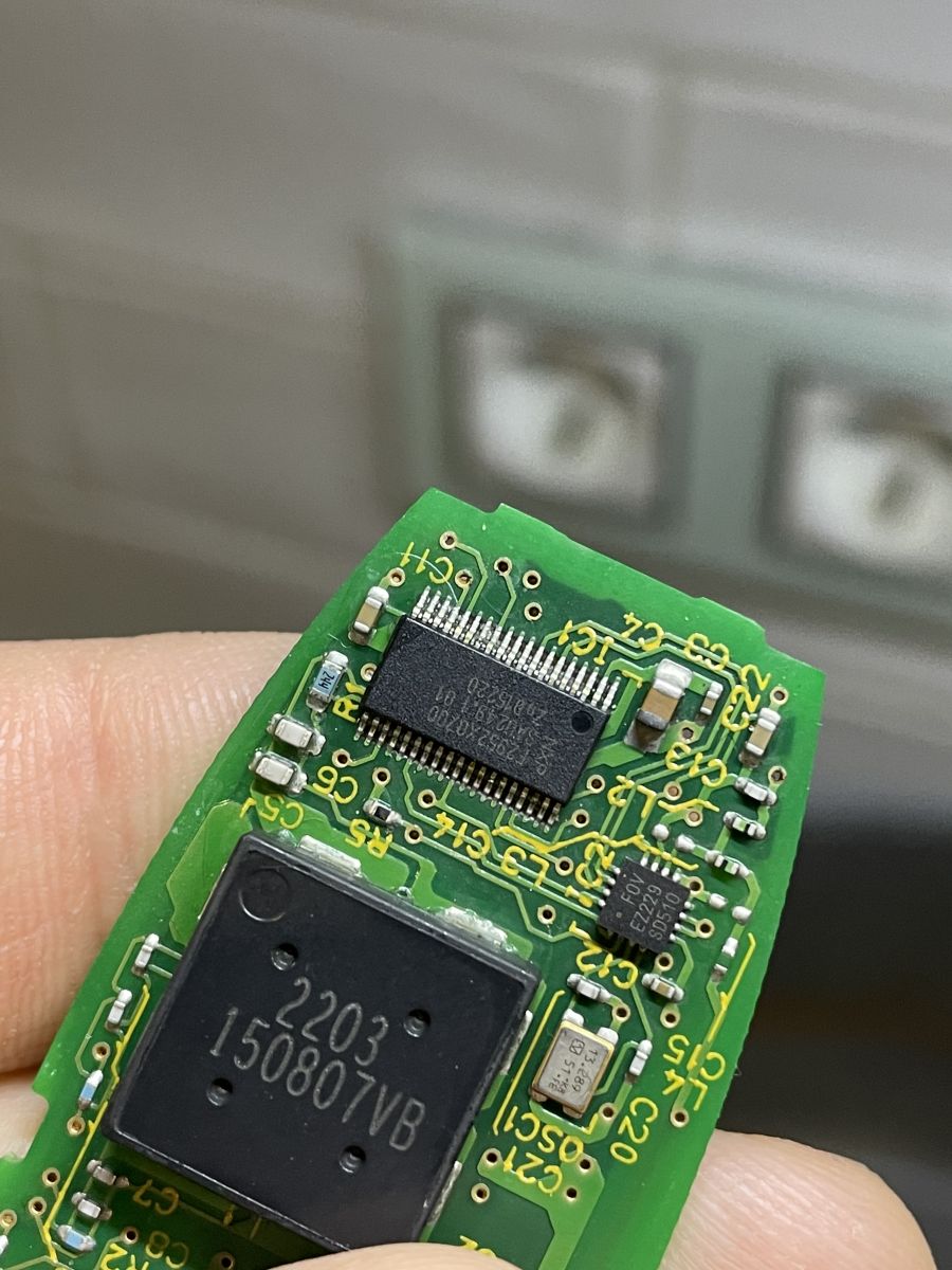

    Witam serdecznie,
    Jakiś czas temu wpadłem na genialny pomysł poproszenia żony by rzuciła mi kluczyki od auta przez balkon. Niestety nie trafiła, kluczyk uderzył o kostkę brukową i rozpadł się, przez 2 dni nie mogłem go znaleźć, w miedzy czasie padał deszcz itp. w 3 dniu znalazłem kluczyk w piasku :)
    Po wypłukaniu go w izopropanolu i wymianie baterii działa on tak jak wcześniej, ale boję się, że może przestać działać w każdej chwili.
    Pytanie moje jest następujące czy lepiej kupić nowy kluczyk i ten stary skopiować i zostawić go w razie co, czy może przelutować jakiś układ do nowego kluczyka? czy ktoś może podpowiedzieć, który to byłby układ? mam programator RT809F może on by sobie poradził z skopiowaniem wsadu? Niestety oznaczenia na kościach zbytnio nie dają się zidentyfikować.
    Załączam foto kluczyka. POzdrawiam

    Jak działa i był wyczyszczony, to lepiej go nie ruszać, jeśli masz tylko jeden, to udaj się do punktu dorabiania kluczy lub ASO (może nie być tanio) by dorobić i adaptować nowy.

    Niestety w ASO 1000 zł. Sam kluczyk pojawia się na allegro i z kodowaniem wychodzi taniej ale nie byłbym sobą jak bym sam nie próbował ;) tylko się zastanawiam czy dam radę go sam skopiować i wtedy stary kluczyk bez baterii bym trzymał w domu jako zapasowy a nowego bym używał.

    Malak888 napisał:
    Tak wiem, myślałem że w kluczyku będzie jakaś kość pamięci której wsad odczytam programatorem i zaprogramuje pusty kluczyk aby był duplikatem.
    Nie ma takiej możliwości.
    Jedyna opcja to zaprogramowac nowy kluczyk po złączu obd.
