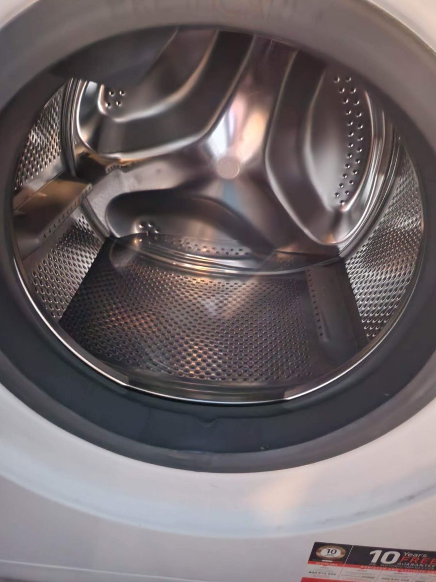

    Pralka sama napełnia się wodą nawet jak nie jest używana. Pralka ma tylko 1 rok i szkoda jej wyrzucać.
    Whirlpool FFB 8448BV PL - pobiera wodę nawet jak jest wyłączona

    Pokaż fotkę jak masz podłączony odpływ z pralki do instalacji sanitarnej , bo ta woda w pralce na czystą nie wygląda.
    W takim razie ma gwarancję, zgłosić do serwisu i niech naprawiają.

    @thewhirlpoolboy Najszybciej wyłącz z prądu i zobaczy czy problem ustąpi. Potem w zależności od rezultatu uszkodzony elektrozawór lub moduł + elektrozawór (ew. przetarte kable) + wiązka.

    Pralka została zgloszona do serwisu. Zobacze co dalej.
