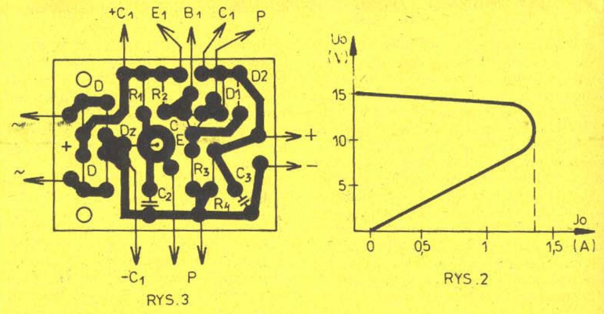

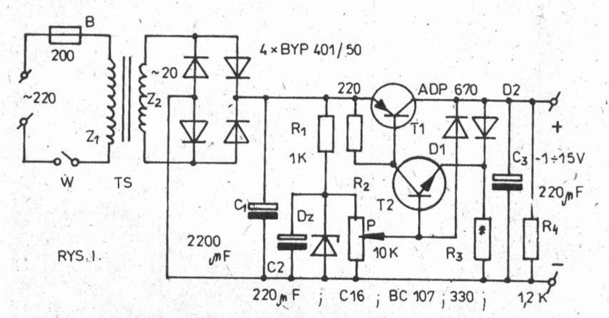

    Najłatwiej jest wykonać dla siebie prosty zasilacz regulowany. Bierzesz np. zabytkową dokumentację z Młodego Technika. Tam masz schemat. Jest nawet rysunek płytki.
    Od siebie możesz wybrać mocniejsze tranzystory lub takie jakie kupisz w sklepie - ustalasz pinout tych elementów. To samo dotyczy wysokoprądowej diody zenera.
    Rysunek płytki masz w dokumentacji jako wzór. Możesz to zaprojektować pod swoje tranzystory.
    Dla celów edukacyjnych, jako jedno z setki rozwiązań - jeśli chcesz to robić porządnie, za cenę dobrego obiadu w restauracji kupujesz program Sprint Layout 6.0 - około 50 euro.
    W programie tym możesz niczym tapetę wczytać schemat i go przesunąć w dowolną pozycję, by mieć go przed oczyma.
    W programie ustalasz punkty lutownicze, kładziesz rezystory, kondensatory, rysujesz ścieżki. Projekt zapisujesz.
    Po zaprojektowaniu płytki PCB, możesz rysunek ścieżek wydrukować na kartce papieru błyszczącego do drukarek laserowych na drukarce laserowej z maksymalnym zaczernieniem - jako lustrzene odbicie. Bierzesz laminat miedziany, czyścisz go drobnym papierem ściernym, przykładzasz papier do niego i prasujesz żelazkiem. Toner przyklei się do miedzi. Wrzucasz gorącą płytkę do wody, czekasz 10 minut, palcem w gumowej rękawiczce ścierasz rozmoczony papier. Toner zostanie przyklejony do porysowanej miedzi. Płytkę wrzucasz do wytrawiacza, trawisz, wyjmujesz. Acetonem zmywasz toner. Wiercisz. Montujesz elementy. Jak tego sam nie zrobisz, to się nie nauczysz.
