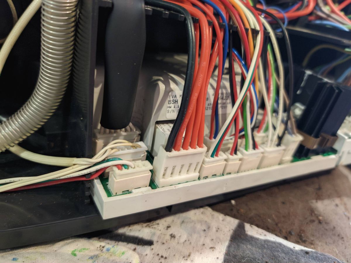

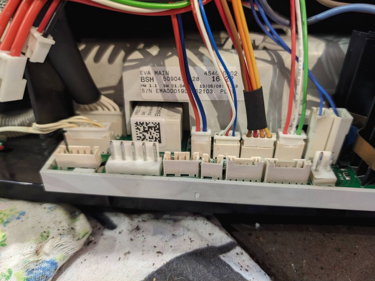

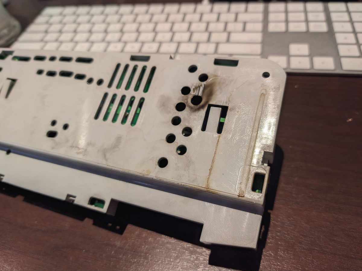

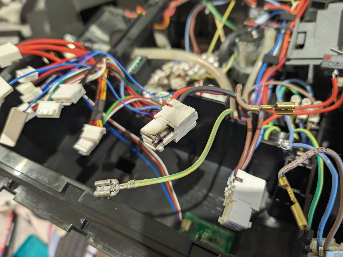

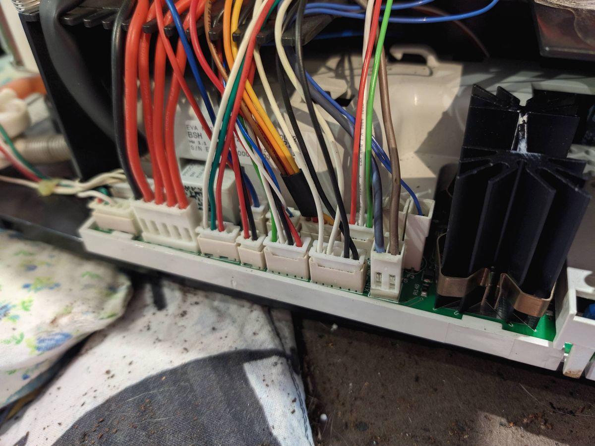

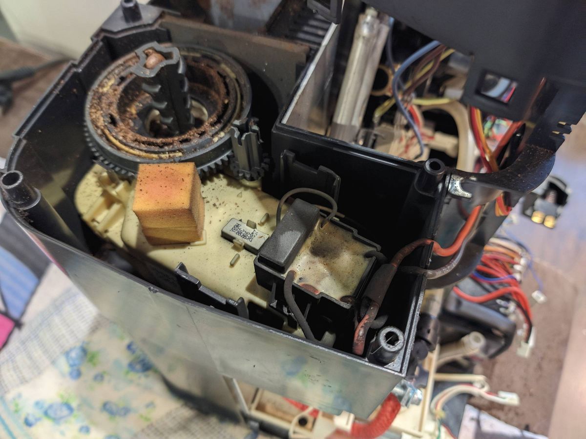

    Hej, kupiłem taki uszkodzony expres z objawami jak w temacie, podświetla się LCD i gaśnie. Po rozebraniu i odłączaniu modułów od płyty głównej po kolei nic się nie zmieniło. W trakcie zauważyłem przykopcenia na wtykach modułu młynka i trochę przy wtyku grzałki, wszystko na płycie. Rezystancja modułów raczej ok, grzałka kilkadziesiąt omów, moduł młynka kilkaset.

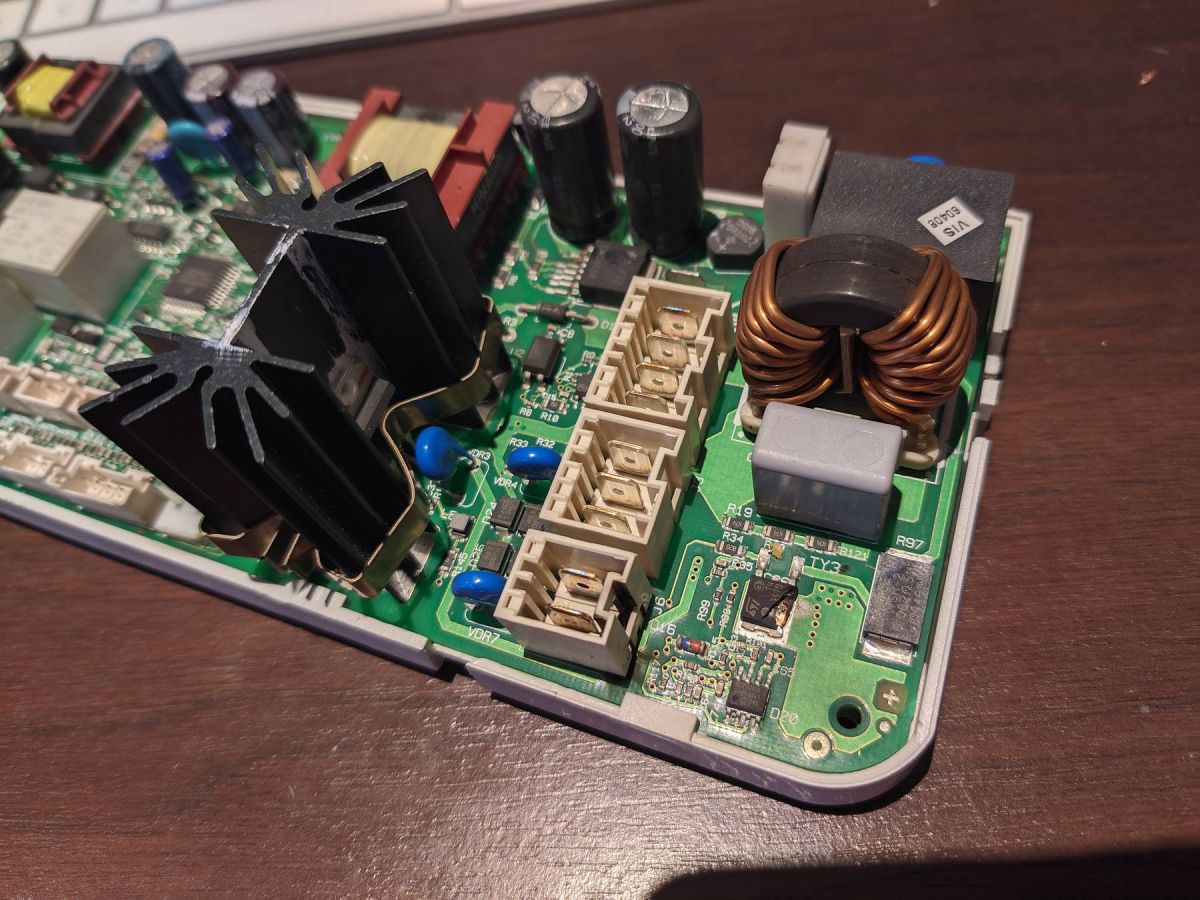

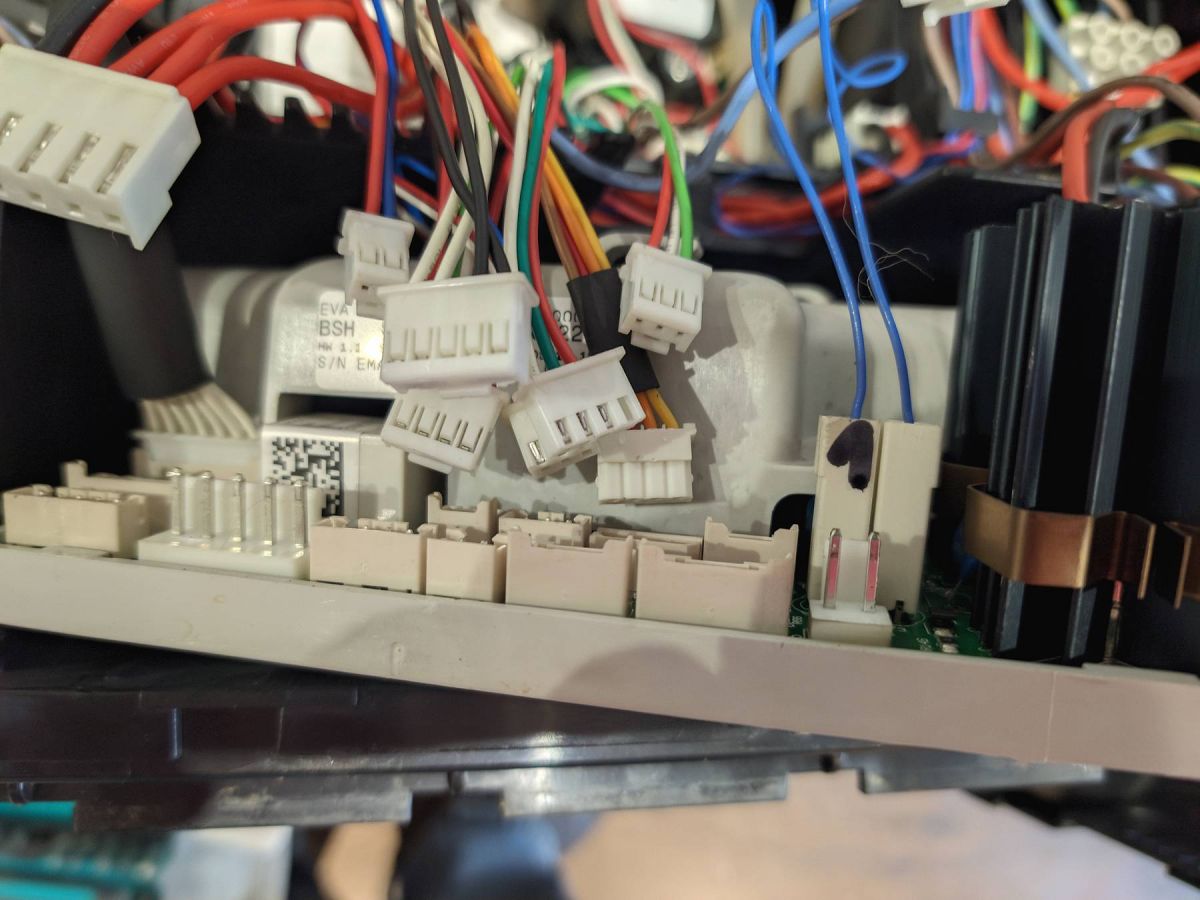

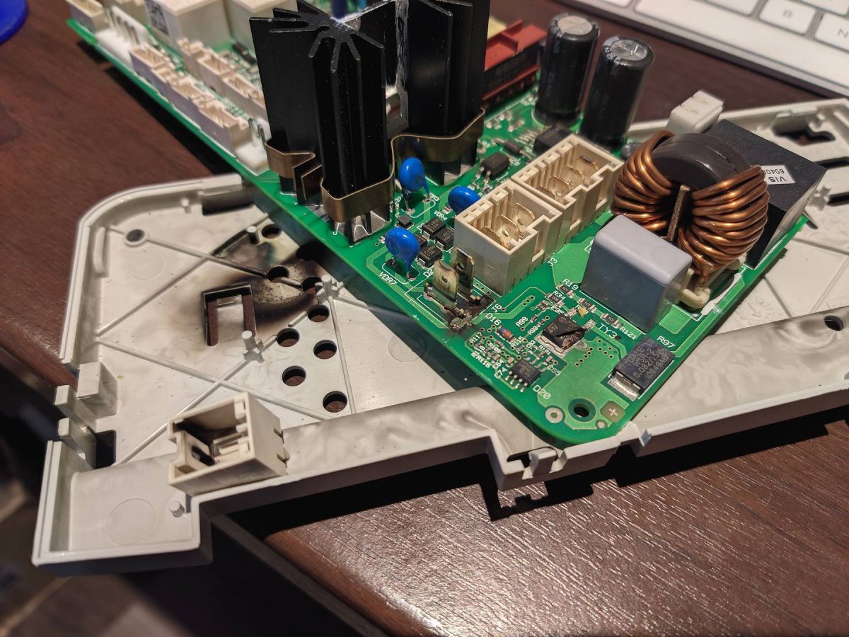

    Natomiast na płycie wypalony/pęknięty, z tego co sprawdziłem, to triak TY3 (płyta bez drugiego TY6 jak inne). Gruby rezystor 0.082R cały. Wygląda na to że w tej gałęzi jakieś przepięcie/zwarcie, inna usterka.
    Triak zwarty bramka z wyprowadzeniem/obudową, po wylutowaniu płyta bez zwarcia.
    Patrząc ogólnie to coś typowego, dużo uszkodzeń tych triaków.
    Pytanie jakie to przyczyny są, co można jeszcze posprawdzać i jak do tego podejść po sprawdzeniu i poprawieniu tej gałęzi płyty?

    Czy to uszkodzenie młynka, a może przeciążenie i od niego popaliło resztę czy może to coś innego? Jak go sprawdzić?

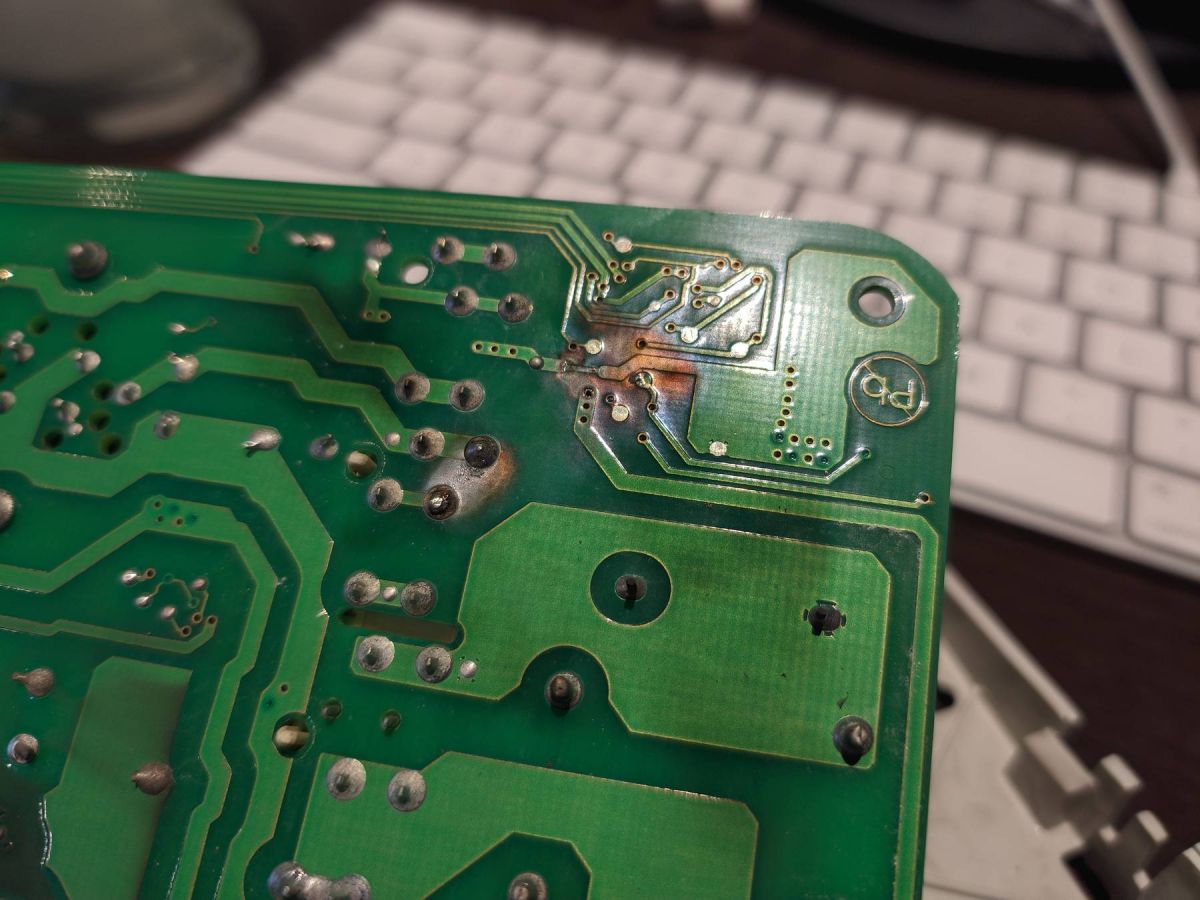

    Doczyściłem pcb, jedna ścieżka od tego triaka jest wypalona w stronę warystora, ale widzę jest inna równoległa do niej z drugiej strony.
    W każdym razie złożyłem wszystko i jest to samo, chociaż wydaje mi się że zaświecają się dodatkowo diody od góry przy przycisku i młynku, wcześniej chyba one nie świeciły.

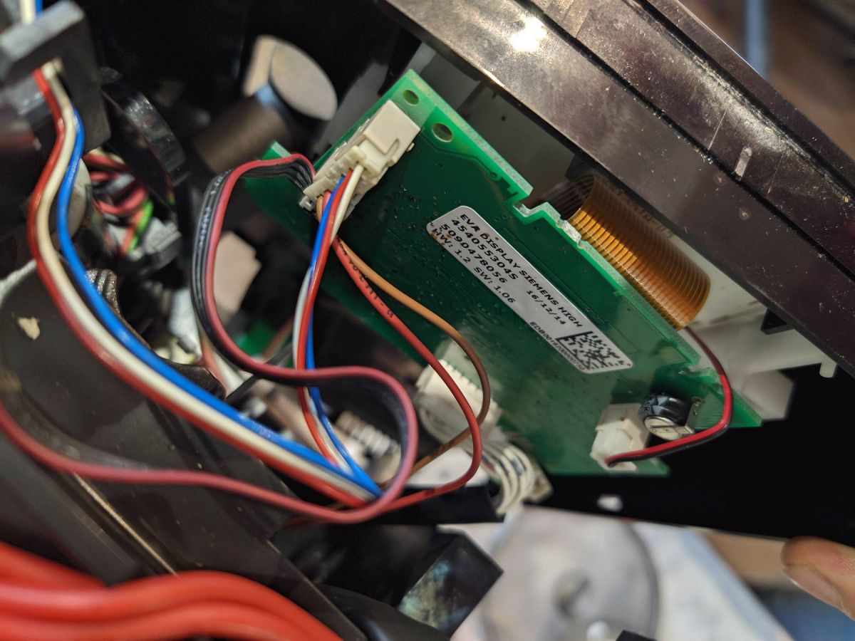

    Sprawdzałem też na odłączonym złączu serwisowym, było na nim trochę śniedzi, ale do samej płytki przedniej się jeszcze nie dobrałem by dokładnie ją obejrzeć. Być może mogło w te strony coś parować, kapać i to wszystko jest w okolicach.

    Dwie diody w mostku przy tym sterowaniem triakiem i młynkiem przebite.
    Napięcie 12V z przetwornicy CM0465R niestabilne, 11.5-11.8 skacze. To jest chyba napięcie ujemne, w każdym razie dalej jest stabilizator 79M05G, na jego wejściu i wyjściu dalej 12V. Podejrzewam, że procesor oberwał.
    Co sprawdzić przy tej przetwornicy?
    Napięcie na przetwornicy LNK304GN stabilne 11.8V, z niego prawdopodobnie jest zasilana płytka z przyciskami i wyświetlaczem i drugim procesorem.

    Podmieniłem płytę z innego modelu i generalnie wszystko działa. Mam plan profilaktycznie wszystko przejrzeć, wyczyścić, powymieniać uszczelki, odkamienić i przepłukać środkami do expresów
