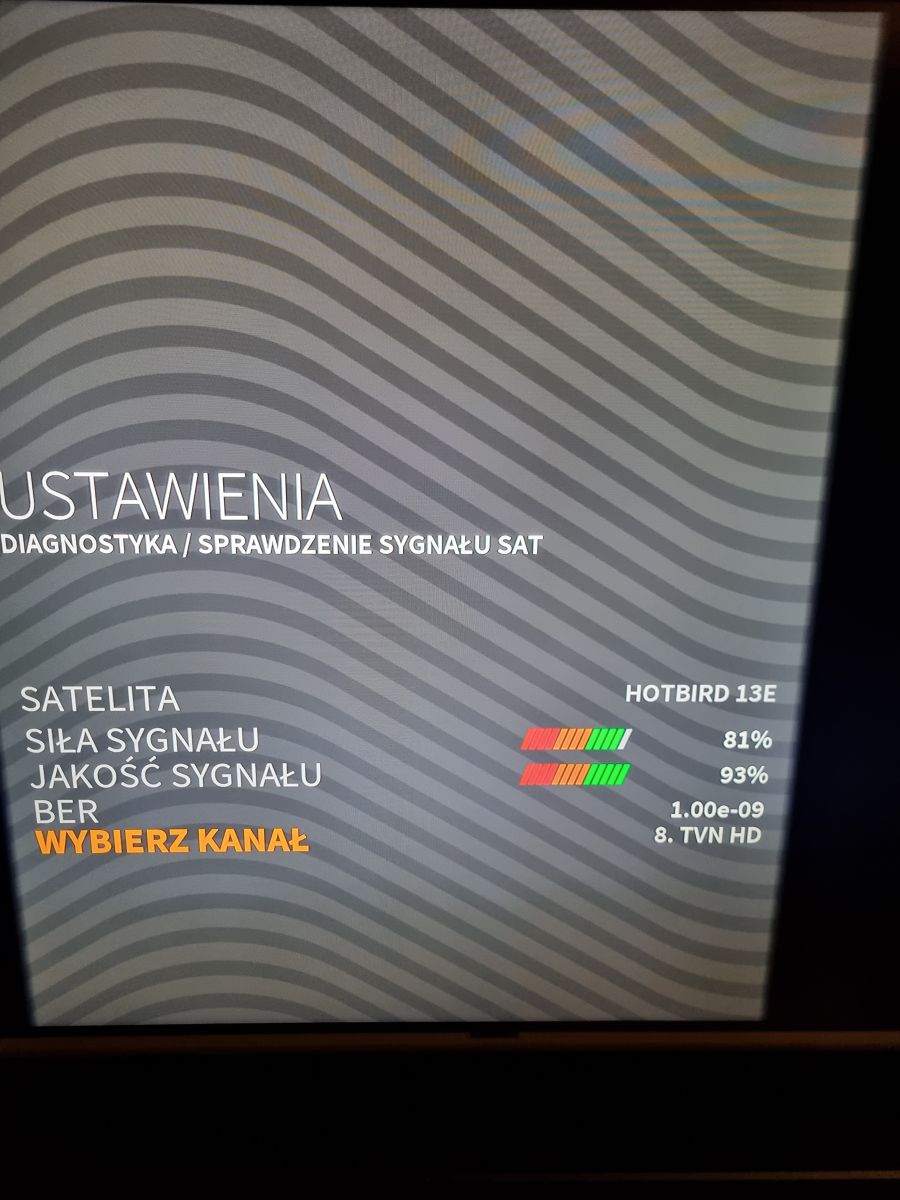

    Witam.Wczoraj u kolegi ustawialiśmy dla porównania dwa zestawy anten.Jedna antena 60cm i druga 85cm.Ku mojemu zdziwieniu jego dekoder Evobox osiągnoł najlepsze wyniki sygnał 99 i jakość 90.Mój dekoder 4K lite miał tylko sygnał 83 i jakość 99.Nie mam pojęcia dlaczego taka różnica.Do tego na antenie 85cm parametry były prawie takie same.
    Dzisiaj zamontowałem zestaw u mnie i max co osiągnołem to jakość 99 i sygnał 83.Czy przy antenie 85cm nie powinien ten parametr lepszy być.
    Mój zestaw to.
    Dekoder polsat 4k Lite
    Konverter Inverto Unicable IDLU-QUD42-UNR2L-1PP
    Antena Fuba DAA 85cm
    Przewód 3m Hama 120dB
    Przewód 15m Arli 135dB
    Przelotka podokienna F-F Cabletech KPO3834 27cm
    Jakość elementów jest dobra a mimo to wynik nie jest taki dobry. Co jest powodem słabszego sygnału? PolsatBox 4K Lite, Fuba DAA 85cm. Co jest powodem słabszego sygnału? PolsatBox 4K Lite, Fuba DAA 85cm.
    Na fotce sygnał jest z dzisiaj przy padającym deszczu.

    Nie sugeruj się wskazaniami na dekoderze. Zależą one w dużym stopniu od oprogramowania dekodera i nie odzwierciedlają rzeczywistych parametrów sygnału. Między dekoderami mogą się znacznie różnić.
    Ważne jest, że masz dobry odbiór.
    Jeśli chcesz poznać rzeczywiste,obiektywne parametry musisz użyć jakiegoś porządnego miernika...

    Sygnał masz dobry i nie ma znaczenia czy z miernikiem uzyskasz 1-2% więcej.
    Zaletą miernika jest to, że jesteś przy antenie i widzisz co się dzieje z sygnałem przy minimalnych ruchach.
    Gdzieś na Forum widziałem ogłoszenie na SF-550 . Wystarcza już do tego co napisałem. Z tanich i nowych można kupić VF-6800 (podobny STC-23).
