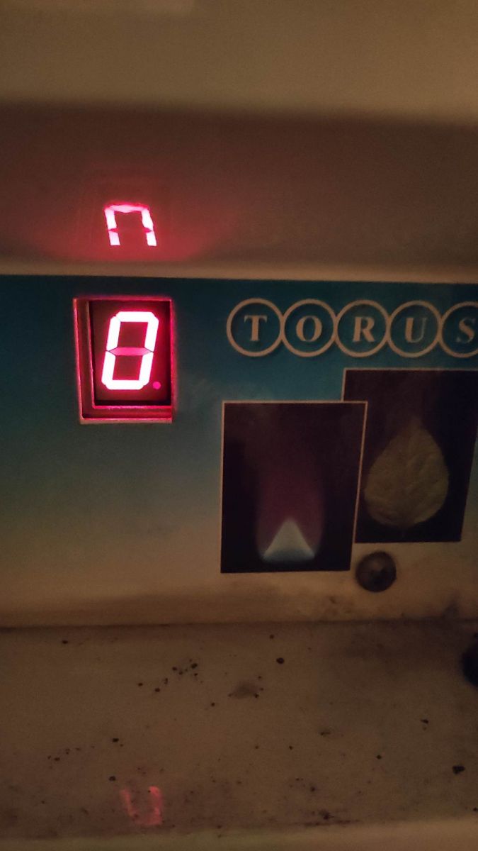

    Jak w temacie, nie wiem, co robić... Płomień zapalający się pali, ciśnienie wody bez zmian. Sterownik w mieszkaniu pokazuje załączone ogrzewanie (obracające się "śmigiełko"). W instrukcji na liście kodów wyświetlacza nie ma oznaczenia E.
    W mieszkaniu mam już tylko 16 stopni i spada... :(
    Jedyna wskazówka to, że wczoraj w nocy w godzinach 2-4 nie było prądu, kilka razy się załączał na sekundę. Może to spowodowało jakieś uszkodzenie? Może bezpiecznik?
    Bardzo proszę o pilną pomoc zanim zamarznę...

    Na mój rozum, zacznij od zresetowania pieca.

    Faktycznie, nie spodziewałem się, że to taka błahostka... Przycisku resetu nie było, odłączyłem od prądu, potem przy okazji przeczyściłem komorę spalania gazu, podłączyłem ponownie i od godziny działa.
    Dziękuję! :)
