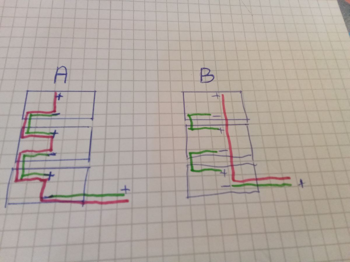

    Witam wszystkich postanowiłem samemu poskładać zestaw paneli fotowoltaicznych i mam kilka pytań
    1 czy taki sposób ułożenia paneli będzie poprawny,panele suntech bifacjal, 550w
    Samodzielne montowanie paneli fotowoltaicznych Suntech Bifacial 550W i pytania o połączenia DC
    na moje oko pętli indukcyjnej nie ma, producent deklaruje ip68,i napisał że można montować w każdym kierunku.
    2.czy przy wejściu/wyjściu DC do rozdzielnicy,trzeba korzystać ze złączek mc4,czy można podpiąć się od razu przewodem pod ogranicznik przepięć, nie chodzi mi tutaj o oszczędności kilkunastu złotych na mc4,a o wyeliminowanie dodatkowych połączeń .
    3. Przewody przy tych panelach mają ok 1.4m długości i fabrycznie są zwinięte, jak mniemam mam je rozprostować i pomocowac do szyn.
    Z góry dziękuję za odpowiedź
    Schemat prawidłowy.
    Tak można bezpośrednio.
    3. Przewody przy tych panelach mają ok 1.4m długości i fabrycznie są zwinięte, jak mniemam mam je rozprostować i pomocować do szyn.
    Tak tylko pamiętaj o odpowiednim łagodnym kącie ich zginania.
    #3 20383493
    cedrom
    Posty: 229
    Pomógł: 35
    Ocena: 80
    1. Jest ok.
    2. Można.
    3. Pomocować do szyn, tylko uważaj na ewentualne ostre krawędzie.

    Czyli przy szerokości paneli ok 113cm i długości przewodów fabrycznych po ok. 140cm, będe potrzebował ok 25-30 m przewodu powrotnego żeby pospinac go z fabrycznymi i puścić tym samym śladem.
    Rozumiem że mam ułożyć przewody tak jak na rysunku A,
    jeżeli pociągnę plus tak jak na rysunku B Samodzielne montowanie paneli fotowoltaicznych Suntech Bifacial 550W i pytania o połączenia DC to utworzą mi się pętlę z fabrycznych przewodów .
    Wolę dwa razy się upewnić niż raz źle uciąć

    ignac80
    Posty: 473
    Pomógł: 27
    Ocena: 164
    Ja bym dał tak jak na rysunku B tylko te zapasy spiąć razem z czerwonym plusowym. Bez sensu dawać tyle dodatkowo kabla , tylko dodatkowy koszt i straty energii na przewodzie.

    mariofranko
    Posty: 22
    Ocena: 3
    Dzięki za pomoc, przewody podpinane tak jak sugerowaliscie do ram bez pętli . Dziękuję.
