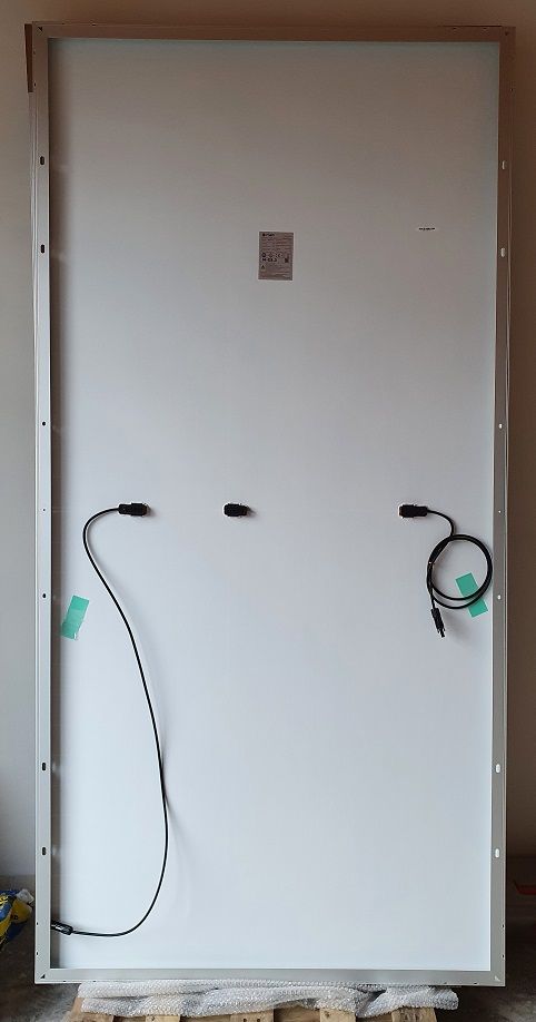

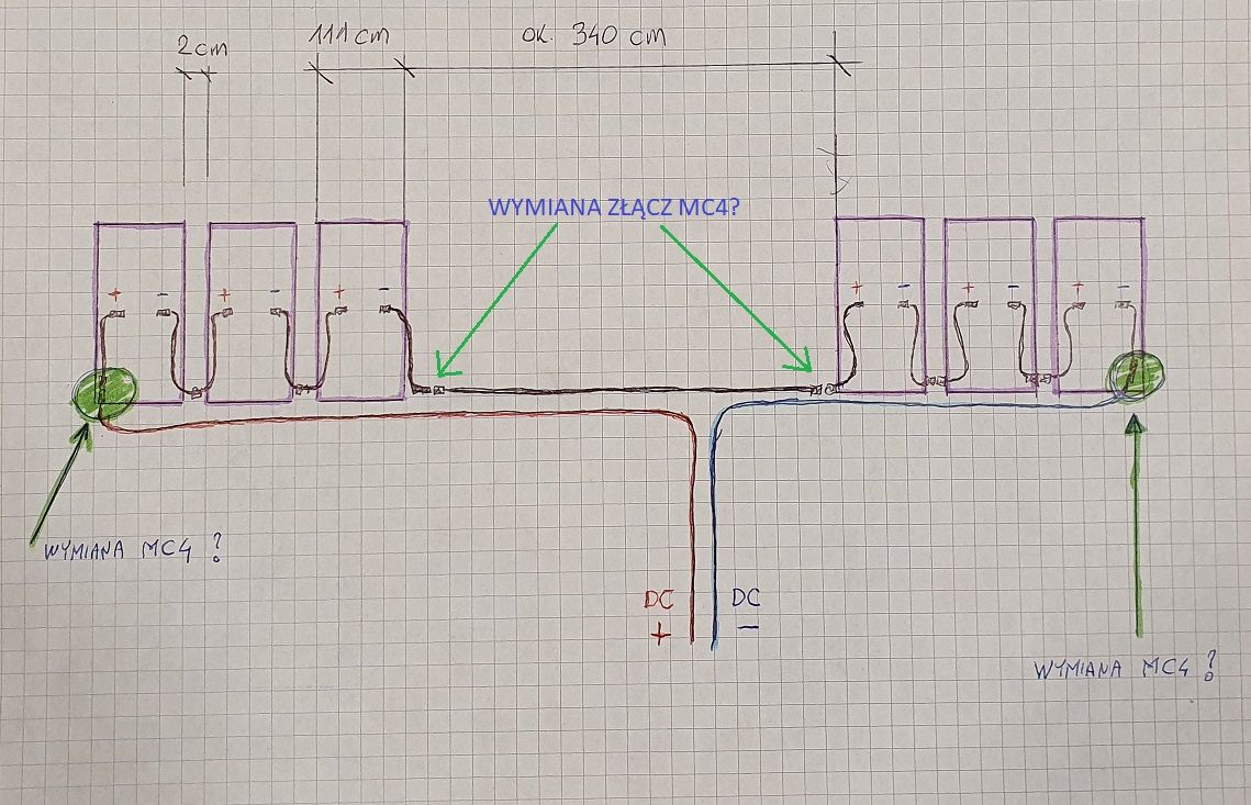

    planuję montaż 6 paneli PV marki Risen o mocy 500Wp każdy i mam w związku z tym 2 pytania.
    Montaż paneli PV Risen 500Wp: optymalne ułożenie kabli i wymiana fabrycznych wtyków
    Ze względu na wielkość prądu znamionowego panele będą połączone szeregowo.
    Ze względu na kształt dachu, zostaną podzielone na 2 grupy po 3 sztuki i zorientowane tak jak na rysunku.
    Fabryczne kable są na tyle długie, że wtyki mogę umieścić w dolnej części paneli aby można je było spinać już po zamontowaniu paneli i żeby były lepiej dostępne w przyszłości do ewentualnej inspekcji. Fabryczne wtyki nie są dostępne w sprzedaży detalicznej.
    1) Czy ułożenie kabli, które narysowałem, jest optymalne z punktu widzenia pętli indukcyjnych?
    2) Czy fabrycznie zamontowane wtyki oznaczone zielonymi strzałkami warto wymienić, tak aby w tych miejscach mieć komplet (wtyk + gniazdo) od tego samego producenta (np. Stäubli Multi-Contact). Czy przez taką wymianę mogę utracić gwarancję producenta paneli?
    A czy wymieniasz wtyki w sprzętach w domu aby były tego samego producenta co gniazdka?

    Leon444 napisał:
    Nietrafione porównanie... na zewnątrz mam wiatr, deszcz, śnieg, słońce, mróz, prąd stały i wyższe napięcie...
    Wadliwe połączenia DC są jedną z głównych przyczyn pożarów a producenci PV często na swoich stronach zwracają uwagę na niekompatybilność wtyków.
    Sam producent złącza MC4 w swoim katalogu pisze tak:
    Plug connectors not manufactured by Stäubli are sometimes described by their manufacturers as being “Stäubli compatible” due to their ability to mate with Stäubli connectors. This, however, is not true: by doing so, they do not conform to the requirements for a safe electrical connection with long-term stability
    Stäubli has not recognized any products from third-party suppliers as being plug-compatible with the MC4 family and does not intend to do so in the future. Using unsuitable components or combining plugs from different manufacturers poses significant risks (high failure rates, fire, etc.) and is not permitted under any circumstances
    Statements made by TÜV and UL confirm this: TÜV Rheinland LGA Products GmbH, based in Cologne, stresses that compatibility can be confirmed “only for products of the same type family from the same manufacturer” and that the current certificate for the MC4 connector family is based “on positive results of tests on products with corresponding mating parts of the MC4 family.” As there is uncertainty in the case of warranty claims involving combined PV connector pairs from different manufacturers, “the PV installation inspectors are obliged to criticize the use of such combinations.
    Tak jak napisałem wcześniej, wtyki zastosowane przez producenta paneli nie są dostępne w sprzedaży detalicznej.
    Skoro nie są dostępne w sprzedaży to powinien producent dołączać do paneli, jeżeli ich nie dołącza i nie oferuje w sprzedaży to na jakiej podstawie wymaga do podłączenia takich złącz, powinien się zdecydować, albo dołącza złącza, albo ich nie montuje przy panelach, bo inaczej jest to ewidentna sprzeczność z tym co zacytowałeś.
    Jak obetniesz założone wtyki to prawdopodobnie stracisz gwarancję, może Ci producent zarzucić zastosowanie nieodpowiednich złącz, tak źle i tak nie dobrze, ale pierwszy raz słyszę że ktoś ma z tym problem, ważne jest żeby do połączenia użyć markowych złącz, a nie no name.

    xNeto
    Poziom 4  
    Posty: 23
    Ocena: 3
    Leon444 napisał:
    Co za bzdury!
    Tyle paneli co przerzuciłem i tyle instalacji wykonanych które znam i nikt nie wymieniał złączy!
    I myślisz że Twoja niewiedza jest argumentem, który ma kogokolwiek przekonać?
    Leon444 napisał:
    A nie wymieniał bo producenci paneli nie pozwolą sobie na to aby ich produkt (danego producenta) nie pasował ze standardem przyłączenia!
    Choćbyś w kółko powtarzał że istnieje standard MC4 to nie stanie się to prawdą. Wprowadzasz ludzi w błąd. Jeden z głównych producentów, firma Longi zezwala na wymianę złącza na początku i na końcu stringu, właśnie z tego powodu. I to bez utraty gwarancji.
    Leon444 napisał:
    W instrukcji auta tez wyczytałeś ze tylko oryginalne części zapewnią auto niezawodność?
    Tu zupełnie nie o to chodzi, żeby używać części tego czy innego producenta, tylko o to aby komplet wtyk-gniazdo pochodził z jednej fabryki, niekoniecznie akurat Staubli.
  • #21 19851700
    AT PRO
    Poziom 25  
    Posty: 645
    Pomógł: 63
    Ocena: 189
    W takim razie trzeba montować wtyki od producenta paneli, byłoby łatwiej niż ciąć i wstawiać inne a najlepiej producent mógłby dorzucać swoje wtyki do np: palety paneli. Z falownikiem sofara miałem dołożone wtyczki z froniusem nie bo tam nie ma wtyczek przy falowniku.
    Swoją drogą jeśli producent paneli nie ma swoich wtyczek w sprzedaży i nie dokłada do paneli to pewnie uznają to za mało znaczący fakt jakiego producenta wtyki zastosujemy.
    To pewnie tak jak z kablami. Każdy wysila się jakiego przekroju dać kable a wystarczy otworzyć obudowę sofara, żeby zobaczyć jakim kabelkiem są połączone wtyczki z resztą podzespołów.
  • #22 19851967
    xNeto
    Poziom 4  
    Posty: 23
    Ocena: 3
    Dobrze prawisz. Zwłaszcza że koszt tych wtyków jest niewielki. Cena by się praktycznie nie zmieniła.
    SMA też dokłada cały komplet.
    Albo robią tak jak Longi Solar i pozwalają wymieniać bez utraty gwarancji.
    Spadek napięcia na przewodach zależny jest między innymi od ich długości. Ten w obudowie jest krótki, więc może być cieńszy. Ten poza obudową niekoniecznie. Szkoda by było marnować energię z generatora przez zbyt cienki kabel. Wzór jest prosty, podstawiasz tylko moc i długość przewodu.
  • #23 19859057
    xNeto
    Poziom 4  
    Posty: 23
    Ocena: 3
    Właśnie dostałem odpowiedź od producenta. Problem znają, zezwalają na wymianę wtyczek na końcach stringu bez utraty gwarancji.
    W temacie MC4 to wszystko, czego chciałem się dowiedzieć.
    W temacie pętli indukcyjnej, najwygodniej byłoby mi prowadzić przewody wzdłuż krótszego boku paneli, tak jak narysowałem, ale wtedy przewody wychodzące z paneli będą od siebie oddalone. To już okazja do indukcji? Może ktoś jakieś źródło wiedzy polecić? Jakaś książka może? Strona internetowa? Znalazłem tylko ogólniki, że pole między przewodami ma być jak najmniejsze.
