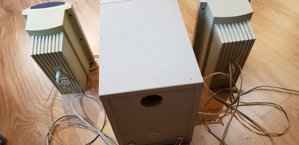

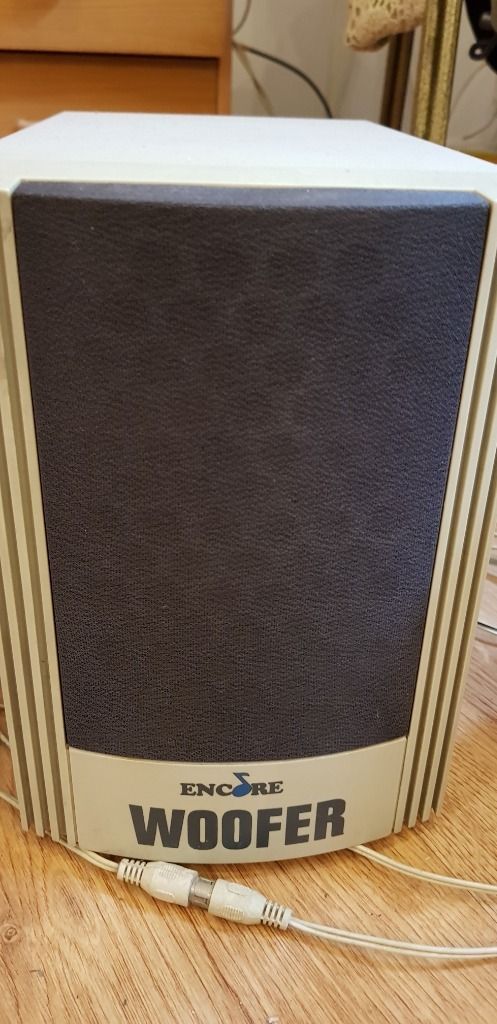

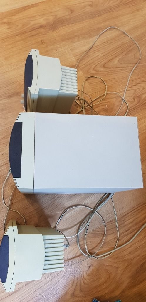

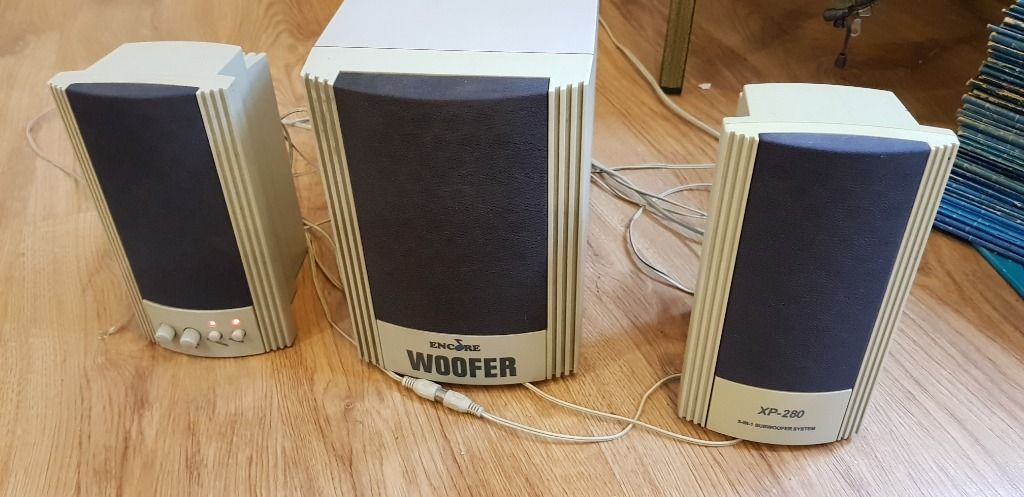

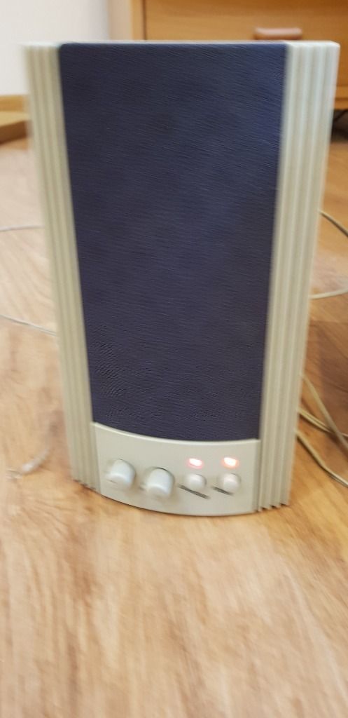

  • #15 20402573
    aaanteka
    Posty: 7683
    Pomógł: 728
    Ocena: 1186
    No tak już teraz wiem o jakim dokładnie modelu dyskutujemy: ENCORE XP-280 - Problem z wyłączaniem głośników ENCORE XP-280 - Problem z wyłączaniem głośników ENCORE XP-280 - Problem z wyłączaniem głośników ENCORE XP-280 - Problem z wyłączaniem głośników ENCORE XP-280 - Problem z wyłączaniem głośników
    Czy będziesz w stanie zaingerować w układ samodzielnie i dokonać kilka modernizacji?
