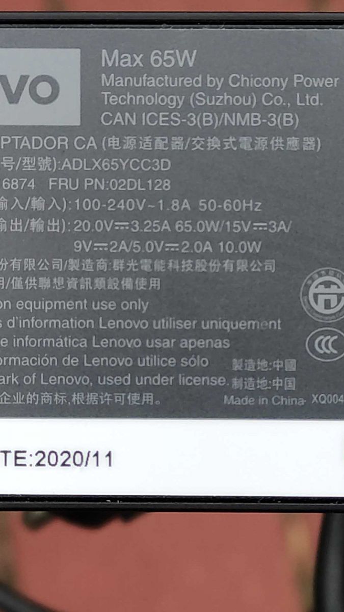

    Dzień dobry, mam pytanie posiadam zasilacz Lenovo Model: 02DL128
    Chcę go sprawdzić czy jest sprawny na mierniku pokazuje mi 3.9 V.
    zasilacz ma Napięcie wyjściowe 5 / 9 / 15 / 20 V co to oznacza?
    Zasilacz Lenovo 02DL128 - Sprawdzenie napięcia wyjściowego, USB typu C, miernik cyfrowy
    Czy zwyklym miernikiem sprawdzę napięcie dokładnie? Czy jeżeli miernik pokazuje tyle ile pokazuje to zasilacz jest do wyrzucenia?
    końcówka zasilacza to USB typu C ]

    Witaj.
    Urządzenie klienckie USB-c ma możliwość wynegocjowania wyższego napięcia niż standardowe 5 V, tak więc zasilacze USB-c oferują często kilka możliwości. Podłączone urządzenie wynegocjuje sobie tyle, ile potrzebuje. Laptop na przykład 20 V, a telefon 9 V. Albo 5 V, jeśli nie obsługuje szybkiego ładowania.
    Spodziewałbym się, że powinno być na nim domyślne 5 V, jeśli nie jest do niego podłączone żadne urządzenie.
