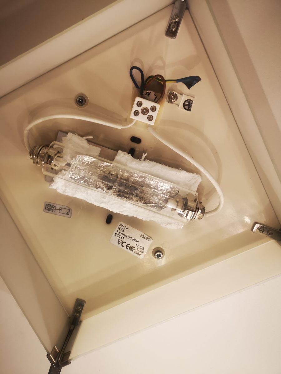

    W wynajmowanym mieszkaniu próbuję wymienić żarówkę w łazience. Ku mojemu zaskoczeniu po zdjęciu plafona, ukazała się żarówka jak na załączonym zdjęciu.
    Wymiana nietypowej żarówki w łazience: rodzaj, zakup i instrukcja krok po kroku
    Pierwszy raz w życiu widzę taką żarówkę, internet przeszukany, jedyny trop to to, że jest to chyba żarówka metahalogenowa, co i tak nie zmienia mojego poziomu wiedzy jak ją wymienić. Będę bardzo wdzięczna za pomoc.

    Lampa jest wykonana w I kl ochronnosci więc bezwzględnie wymaga do bezpiecznego działania aby była podłączona do czynnego przewodu PE!!!
    Jaką funkcję pełni ten trzeci przewód co z tynku wystaje? Czemu on jest zaizolowany a nie podłączony. Trzeba koniecznie sprawdzić co to za przewód i jeśli nie pełni funkcji PE to należy ją przywrócić. Od razu powiem że do sprawdzenia zwykła neonówka się nie nadaje.

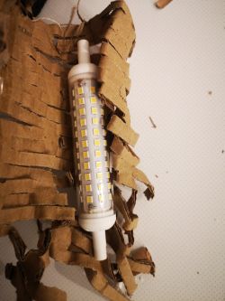

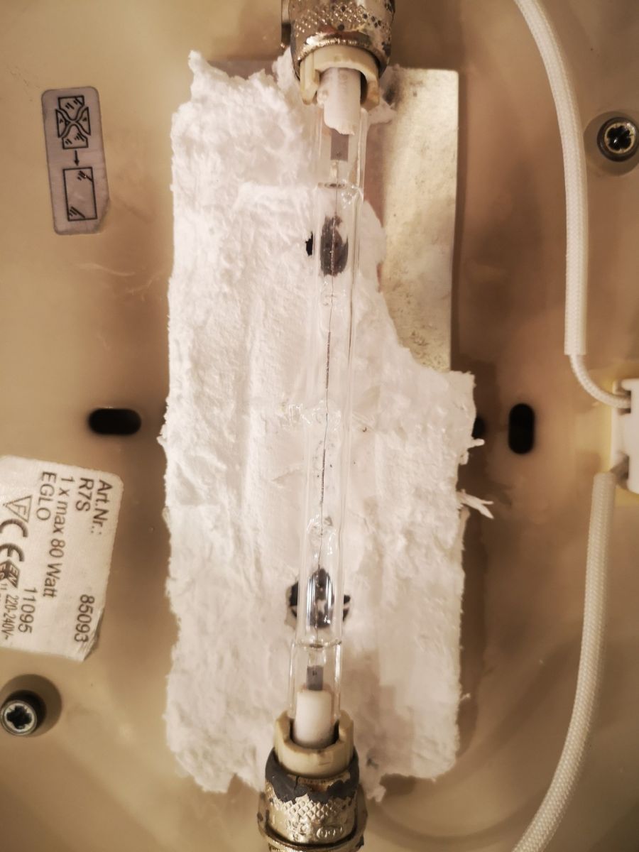

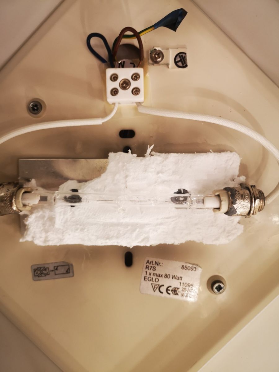

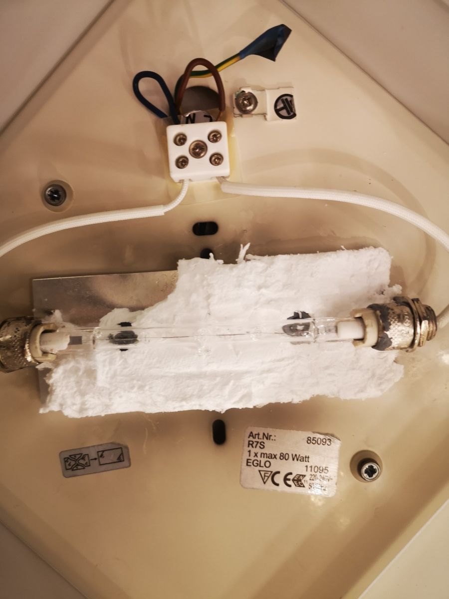

    Dzisiaj wzięłam się za wymianę żarówki. Zakupiłam r7s led (zdjęcie). Niestety po zdjęciu szybki, nie jestem w stanie wyjąć zużytej żarówki, nic się tam niestety nie odsuwa na sprężynach, nie ma jak tego odkręcić. Chyba, że jednak coś nadal źle robię. Dodatkowo zastanawiam się czy to nie jest robione wszystko na "słowo honoru", za żarówką była folia, jest jeszcze ten biały skrawek czegoś, który nie wiem, służy jakiejś izolacji? Patrzyłam na filmiki wymiany, ale tam jednym ruchem można wyjąć żarówkę. Przesyłam zdjęcia na jakim etapie jestem, może jednak ktoś podpowie co dalej. ??

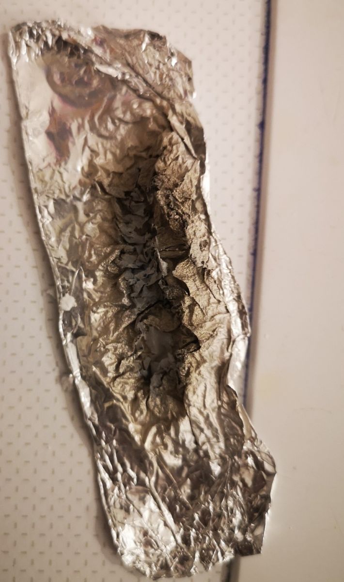

    Dodaję jeszcze zdjęcie tej folii która była włożona za żarówkę...

    Możliwe że styki są na sprężynkach. Spróbuj wcisnąć delikatnie w jedną lub w drugą stronę do gniazda. Jeżeli są sprężynki to jedna strona "chowa" się do środka a druga "wychodzi" na zewnątrz.

    Dzięki za odpowiedzi i filmik. Niestety tak jak wspomniałam wcześniej, opcja wyjęcia jej w sposób jak na filmiku, został już wcześniej zrobiony, niestety nie działa. Próbowałam ponownie to zrobić, już też mniej delikatnie - niestety bez skutku. Podejrzewam, że jeżeli nawet ta sprężyna pierwotnie działała, to już nie działa. Podłożona wcześniej folia, którą wyjęłam, jest trochę spalona, także podejrzewam, że nie jest z tym wszystko w porządku.
    Edit: myślałam że obejdzie się bez kontaktu z właścicielem, ale już się poddałam i napisałam czy na pewno wszystko okej z tą lampą... Okazuje się, że nie... ?

    Wszystko działa, 3 zdjęcie, po lewej stronie jest oprawka z wycięciem, trzeba pchnąć palnik w prawą stronę i wyjdzie.

    Ktoś_tam napisał:
    Lampa jest wykonana w I kl ochronności, więc bezwzględnie wymaga do bezpiecznego działania aby była podłączona do czynnego przewodu PE!
    Jaką funkcję pełni ten trzeci przewód co z tynku wystaje? Czemu on jest zaizolowany a nie podłączony. Trzeba koniecznie sprawdzić co to za przewód i jeśli nie pełni funkcji PE to należy ją przywrócić. Od razu powiem, że do sprawdzenia zwykła neonówka się nie nadaje.
    Zapytam z ciekawości: Czy udało się podłączyć ten żółto zielony przewód? Z doświadczenia wiem, że elektrycy często ignorują połączenia ochronne. A nie powinni. :(
