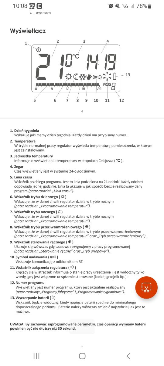

    Kaloryfery maja zawory, wszystkie odkręcone, temp ustawiona na piecu 50st. Przerywa grzanie zazwyczaj po godz. 22. W ciagu dnia jestem w pracy to ciezko stwierdzic ale od 16 jak jestem w domu dziala wszystko ok. Wyłącza wszystko, a na sterowniku w pokoju kółeczko (11) cały czas kręci. Kocioł Kospel Ekco LN3 12/24kW przerywa grzanie: niestabilna praca, moc 6kW zamiast 12kW
