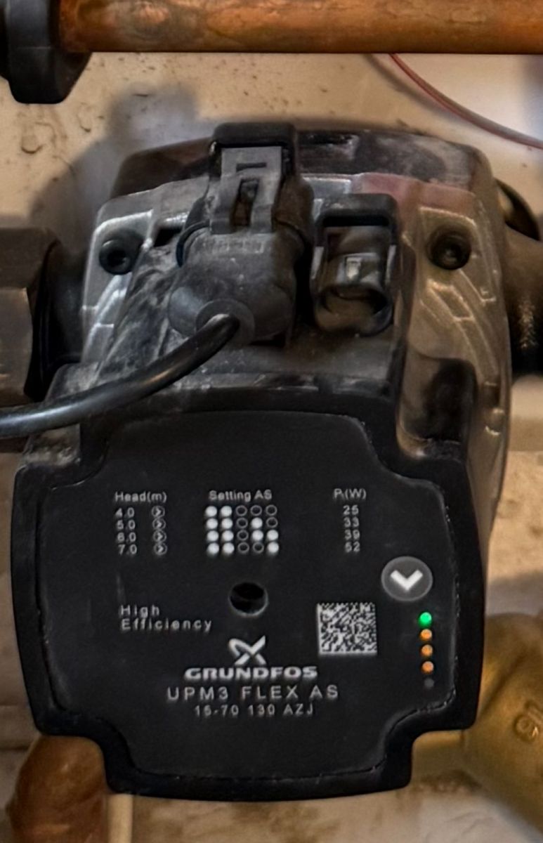

    Dzień dobry wszystkim.
    Użytkuję kocioł Kospel EKCOL 2 12 kW
    z zasobnikiem wody użytkowej. Jest jeden obieg. Od pewnego czasu jest problem z przenoszeniem ciepła w domu a ostatnio po prostu wcale go nie ma. Na piecu wszystkie parametry się wyświetlają na sterowniku również a ogrzewania brak. Czasem jest na piętrze czasem wybrane grzejniki na parterze zagrzeją a czasem jest tak że jak ciepło na dworze to cieplej w domu a jak zimno to zimno w domu.Na obecną chwilę grzeją na piętrze ale tylko góra grzejnika.
    Wszystkie grzejniki zostały odpowietrzone.
    Proszę o pomoc bo serwisant z Kospela nie dał rady
    To wina instalacji a nie kotła wg mnie. Wygląda na zapowietrzenie chociaż
    Odpowietrzyć ponownie. Powietrze dostało się a może i dalej dostaje się do rur a nie tylko grzejników.

    Odpowietrzane wielokrotnie. Z grzejników nie wychodzi powietrze tylko zimna woda

    Przepływ pokazuje 7l/min a ciśnienie jest 1,9 bar
    Ale jakby pompa była za słaba to chyba grzałyby na parterze a nie na piętrze
    Pompa cyrkulacyjna Grundfos UPM3 FLEX AS z widocznymi ustawieniami i wskaźnikami efektywności.
