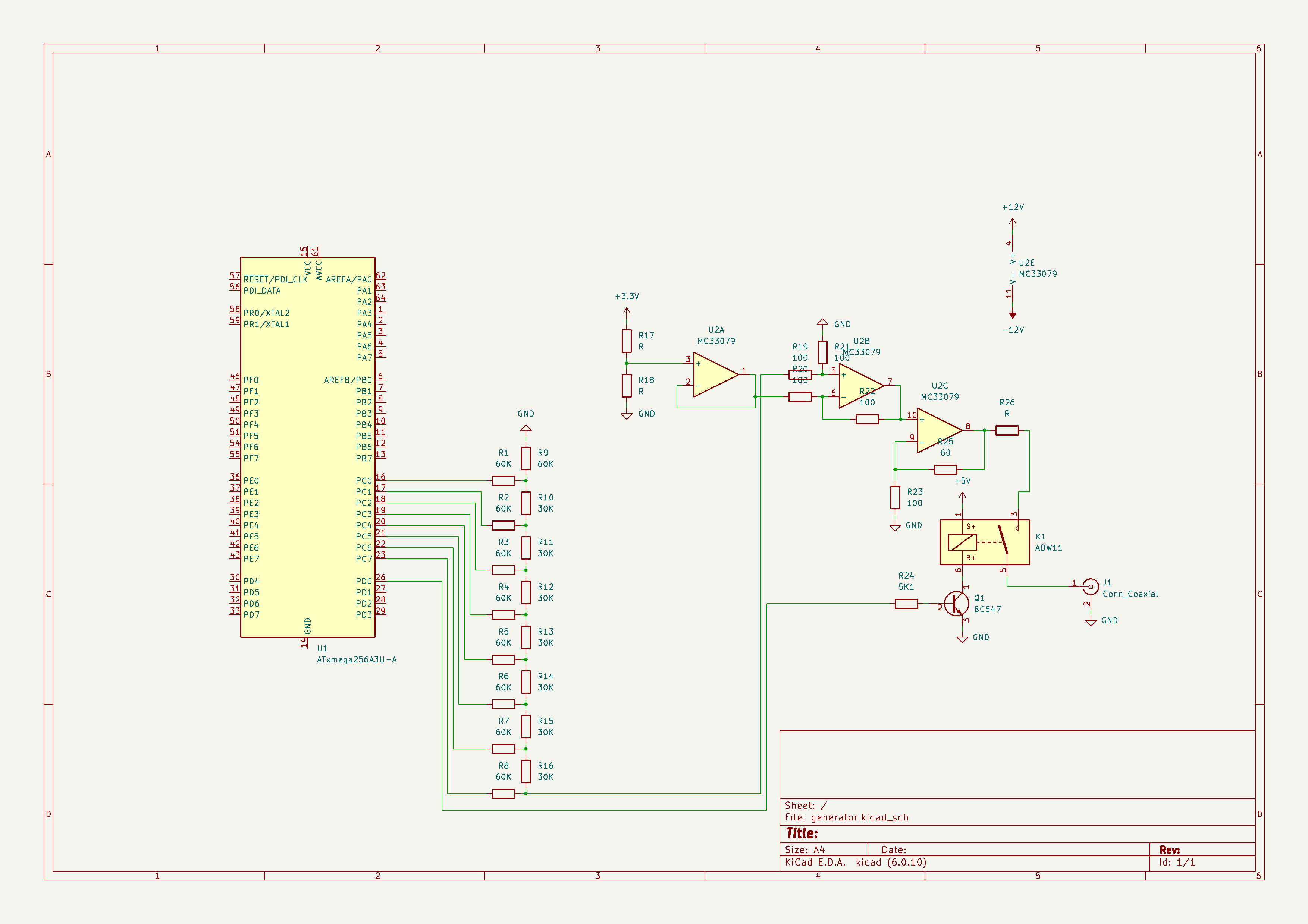

    Buduję generator arbitralny na bazie mikrokontrolera ATXMega. Mikrokontroler tworzy przebieg analogowy na bazie drabinki rezystorowej 2R2, której wyjście podawane jest na wzmacniacze operacyjne. W efekcie końcowym na wyjściu wszystkiego mam sygnał analogowy z zakresu -10 .. +10 V i maksymalnej częstotliwości zmian do 8MHz.
    Chciałbym mieć możliwość odłączania wyjścia z takiego generatora sygnałem cyfrowym 0..+3,3 V. Jak zaprojektować taką funkcjonalność? Na dzień dzisiejszy steruję po prostu przez tranzystor NPN, przekaźnikiem.
    Rozwiązanie o tyle przyjemne, że nie wprowadza do sygnału żadnych zmian i jest "idealnym" wyłącznikiem. Aczkolwiek nie podoba mi się rozwiązanie mechaniczne. Chciałbym zaprojektować wyjście czysto elektroniczne. Podpowie ktoś jak to osiągnąć?

    No właśnie zależy mi na odłączeniu wyjścia :). Jak próbowałem zrobić to za pomocą tranzystora NPN w sposób jak na rysunku, to tylko zniekształcało mi sygnał wyjściowy :(.

    MOSFET jest całkiem dobrym przybliżeniem elementu stykowego, ale jest bocznikowany diodą co trochę utrudnia, trzeba stosować dwa, JFET nadaje się do AC ale ma sporą rezystancje w stanie włączenia, są scalone klucze analogowe, pokaż schemat, to pomyślimy co gdzie wstawić.

    Jak próbowałem zrobić to za pomocą tranzystora NPN w sposób jak na rysunku, to tylko zniekształcało mi sygnał wyjściowy .
    Próbowałeś zrobić zwarcie do masy, ale tranzystory bipolarne mają asymetryczne wzmocnienie i napięcie nasycenia przez co temu układowi daleko do ideału, były produkowane specjalne tranzystory do takiej pracy (do wyciszania sygnału audio)

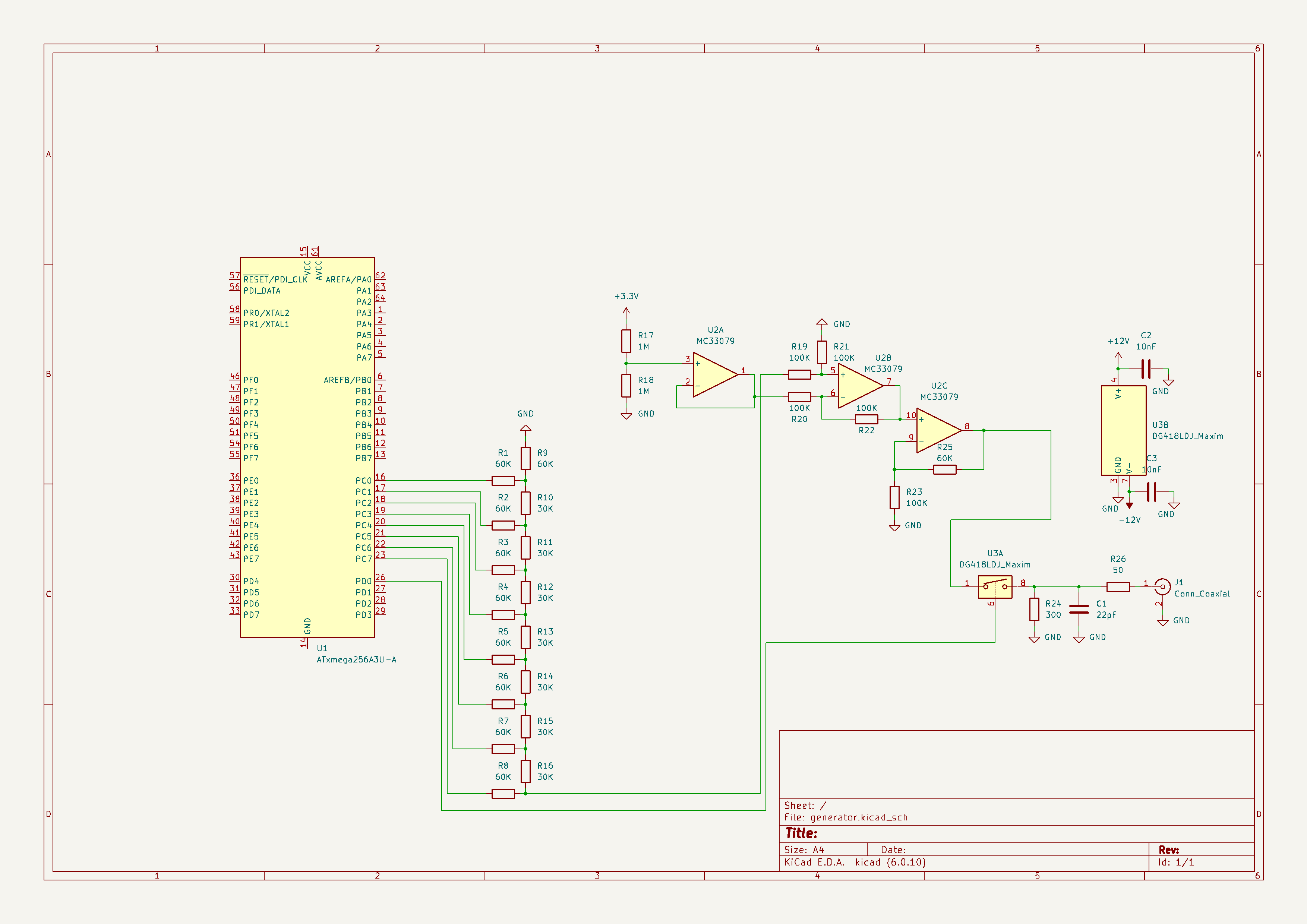

    Oto schemat, oczywiście obcięty ze wszystkiego co zaciemniałoby obraz. Zasilanie uC oraz filtrowanie zasilania.
    Generator arbitralny ATXMega z regulacją wyjścia analogowego -10V do +10V, 8MHz, 2R2
    U2A, daje połowę napięcia zasilania do wzmacniacza różnicowego, by dokonać przesunięcia do wartości ujemnych
    U2B, Odejmuje napięcie z U2A od sygnału
    U2C, Mnoży sygnał, także z zakresu -1,65 .. +1,65V, daje zakres ok. -10V .. +10V
    Drabinka R2R jest w wersji scalonej.
    Przekaźnik K1 w tej chwili realizuje odcięcie wyjścia.
    Na schemacie tego nie ma, ale równolegle do cewki przekaźnika wstawiona jest zaporowa dioda zabezpieczająca.

    Najprościej użyć klucza analogowego np DG419.
    Rezystory przy wzmacniaczach mają bezsensowne wartości.
    Wzmacniacz, widzę, że ma małą wydajnosć prądową, w fabrycznych generatorach stosują takie które mogą dostarczyć 200mA i rezystor 50R na wyjściu dający standardową rezystancję wyjściową dopasowaną do popularnych kabli koncentrycznych. Tłumików też nie przewidujesz?

    No to, teraz zmieniona wersja schematu :). Tłumików nie przewidywałem. Wzmacniacza będę musiał poszukać, takiego, który będzie miał powyżej 8MHz pasma i wydajność prądową większą.
    Nie podoba mi się samo wyjście za układem DG418.
    Mianowicie R24 wraz R26 tworzą dzielnik napięcia, który pewnie zniekształci sygnał, oraz C1. Choć pojemność 22pF Raczej nie wpłynie na pasmo rzędu 8MHz.
    Elementy R24 i C1 pochodzą z datasheed do układu DG418.
    Ze schematu jak testowali parametry, to nie jest zalecenie do aplikacji.
    Ja używałem wzmacniaczy z prądowym sprzężeniem zwrotnym, mają doskonałe SR, jeśli planujesz generowanie przebiegów prostokątnych szybkość narastania jest ważna, przebieg ze zboczem 1us nie wygląda jak prostokąt.

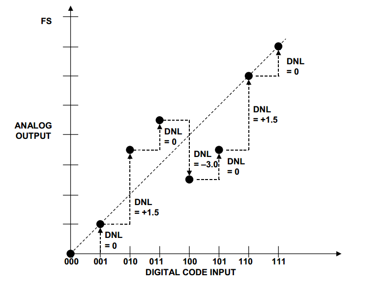

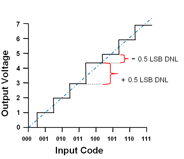

    Podejrzewam że nie masz nawet 8bit, drabinka ma tolerancję 2% a ty chcesz LSB 0,39% zakresu, DNL tego przetwornika pewnie będzie >1 LSB, statycznie na mierniku możesz sprawdzić czy napięcie dla kilku stanów w pobliżu 0x80
    Charakterystyka przejściowa R-2R z nieprecyzyjnych rezystorów może wyglądać tak
    Ale może być też tak
