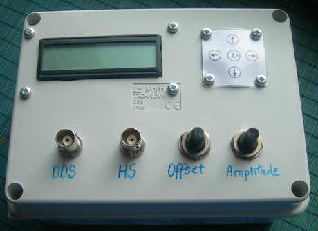

    Generator sygnałowy przydaje się każdemu elektronikowi, zarówno amatorowi jak i profesjonaliście. Oczywiście nie każdy chce kupić takie urządzenie, chociażby ze w2zględu na koszty sprzętu komercyjnego. Jeżeli jednak wymagania względem takiego sprzętu nie są zbyt wysokie, można pokusić się o budowę własnego generatora.
    Poniższy projekt przedstawia dosyć ciekawą alternatywę dla drogiego sprzętu. Jest on stosunkowo prosty w budowie, ale za to w pełni funkcjonalny. Generator pracuje na układzie Atmega16 i podaje na wyjściu sygnały o kształcie prostokąta, sinusa, trójkąta, piłowe, odwrócone piłowe, EKG i szum w zakresie od 0 do 65534 Hz. Dodatkowo ma możliwość modulacji amplitudy i offsetu. Dzięki temu można uzyskać sygnały o amplitudzie do 10V. Wyposażono go także w wyjście o zwiększonej szybkości umożliwiając generacje sygnałów od 1 do 8 Mhz. Jest to idealne urządzenie dla każdego elektronika. Schematy i kod źródłowy dostępne na stronie.

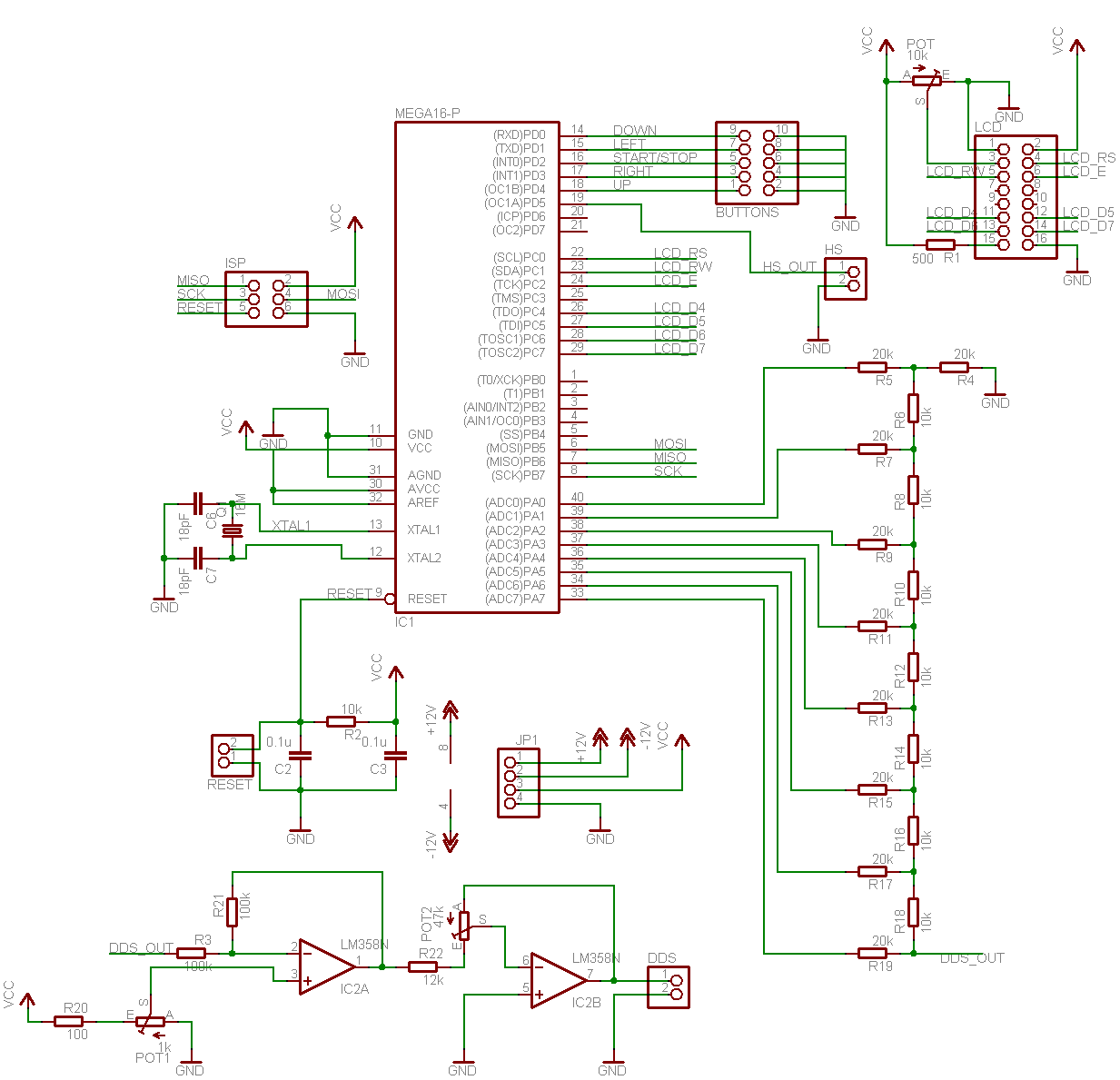

    R-MIK napisał:
    ....Raczej żenujące. Zastosowany przetwornik będzie miał realna rozdzielczość 4-5 bitów. ......
    Aż tak krytycznie do tego projektu nie radziłbym koledze podchodzić.
    Swego czasu wykonałem podobne urządzenie i byłem z jego działania bardzo zadowolony, szczególnie w zakresie audio.
    Parametry rozdzielczości o której mówisz (piszesz) to bzdura. Żadne 4-5 bitów.
    W moim projekcie GCPA-01 czyli Generator Cyfrowych Przebiegów Arbitralnych - drabinka R/2R spisuje się znakomicie.
    Drobne różnice dotyczą zakresu pracy, oraz metody uzyskiwania przebiegu (software DDS). Do projektu dołączone jest oprogramowania do tworzenia własnych przebiegów (wykresów) i sterowania generatorem.
    Czasami wystarczy sprawdzić pewne rozwiązania praktycznie a nie bezmyślnie przeklepywać "pewne utarte określenia".
    Dodam, że do projektu GCPA-01 dobierałem sobie wstępnie rezystor z pakietu 100 sztuk i raptem tylko kilka sztuk musiałem odrzucić ze względu na różnice w oporności.
    Moje zdanie - projekt a raczej koncepcja zastosowania przetwornika w postaci drabinki R-2R jak najbardziej poprawna. A przykładem niech będzie zapomniany dzisiaj COVOX.

    R-MIK napisał:
    Na oscyloskopie tez sie wiele nie zobaczy........
    Jako ciekawostka powiem, że w scalonych przetwornikach C/A 8-bit, rezystory w R/2R przycina sie indywidualnie laserem, każdą sztukę!
    ad1. nieśmiało zapytam: na jakim oscyloskopie?
    ad2. jakie to ma znaczenie, dla zwykłego zjadacza chleba, laserem czy piłką do drewna, ma działać i być zgodne z założonymi parametrami

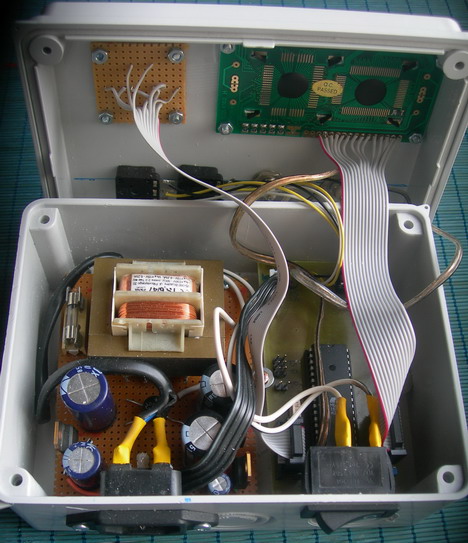

    Jestem w trakcie budowy tego generatora. Płytka zlutowana, procesor zaprogramowany, tylko... ktoś mi podpowie jaki transformator trzeba użyć do zasilacza?
    Będę wdzięczny :)

    :arrow: mi_ma - ten generator nie umożliwia "modulacji amplitudy", no chyba, że będziesz bardzo szybko kręcił potencjometrem ;) Jeśli już, to jest to "programowalne wzmocnienie".

    Ocena: 5
    ups! faktycznie :) Wiele razy odwiedzałem tą stronę, ale nie wiem czemu zawsze pomijałem to zdjęcie zasilacza....
    Mój błąd, przepraszam

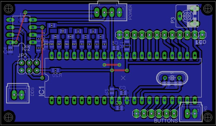

    Zmodyfikowałem PCB do tego projektu, jak ktoś potrzebuje wzór zapraszam do mnie.
