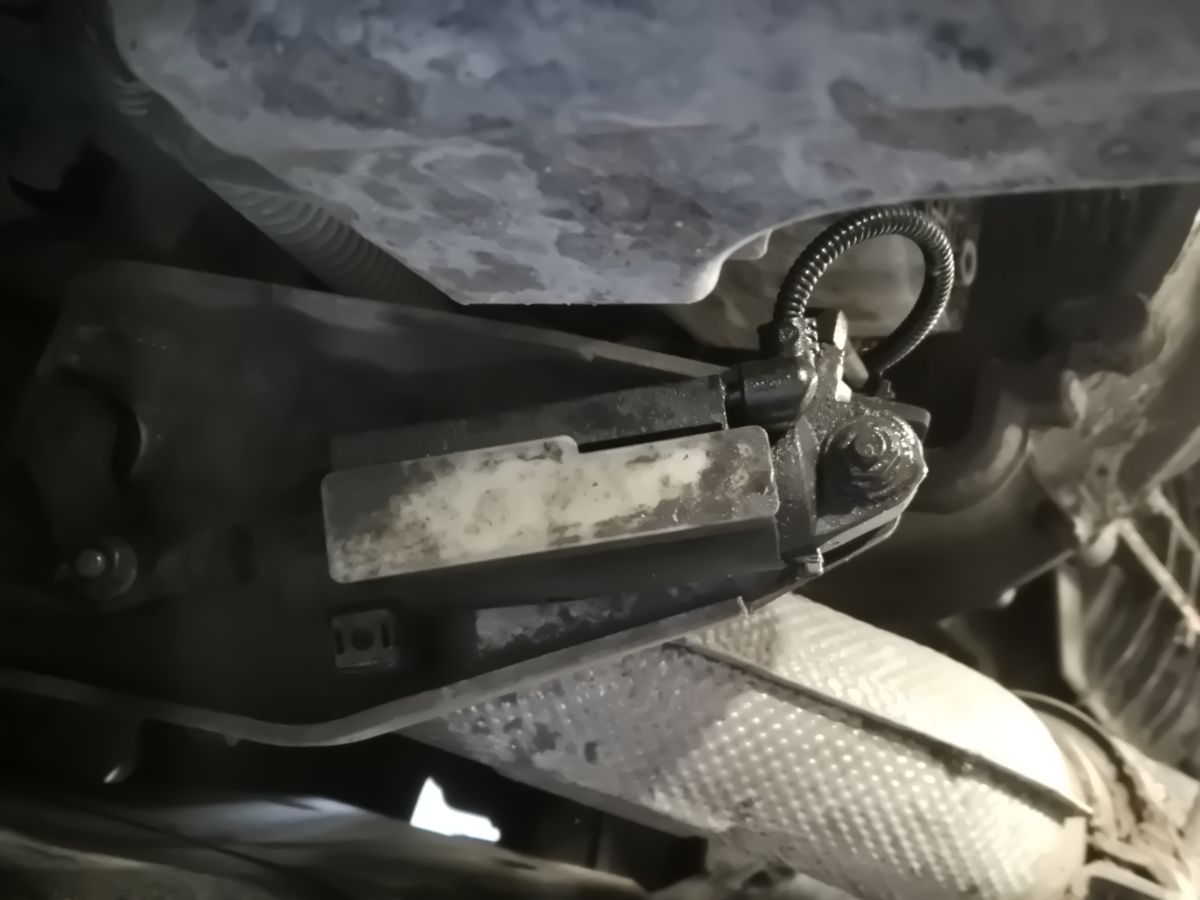

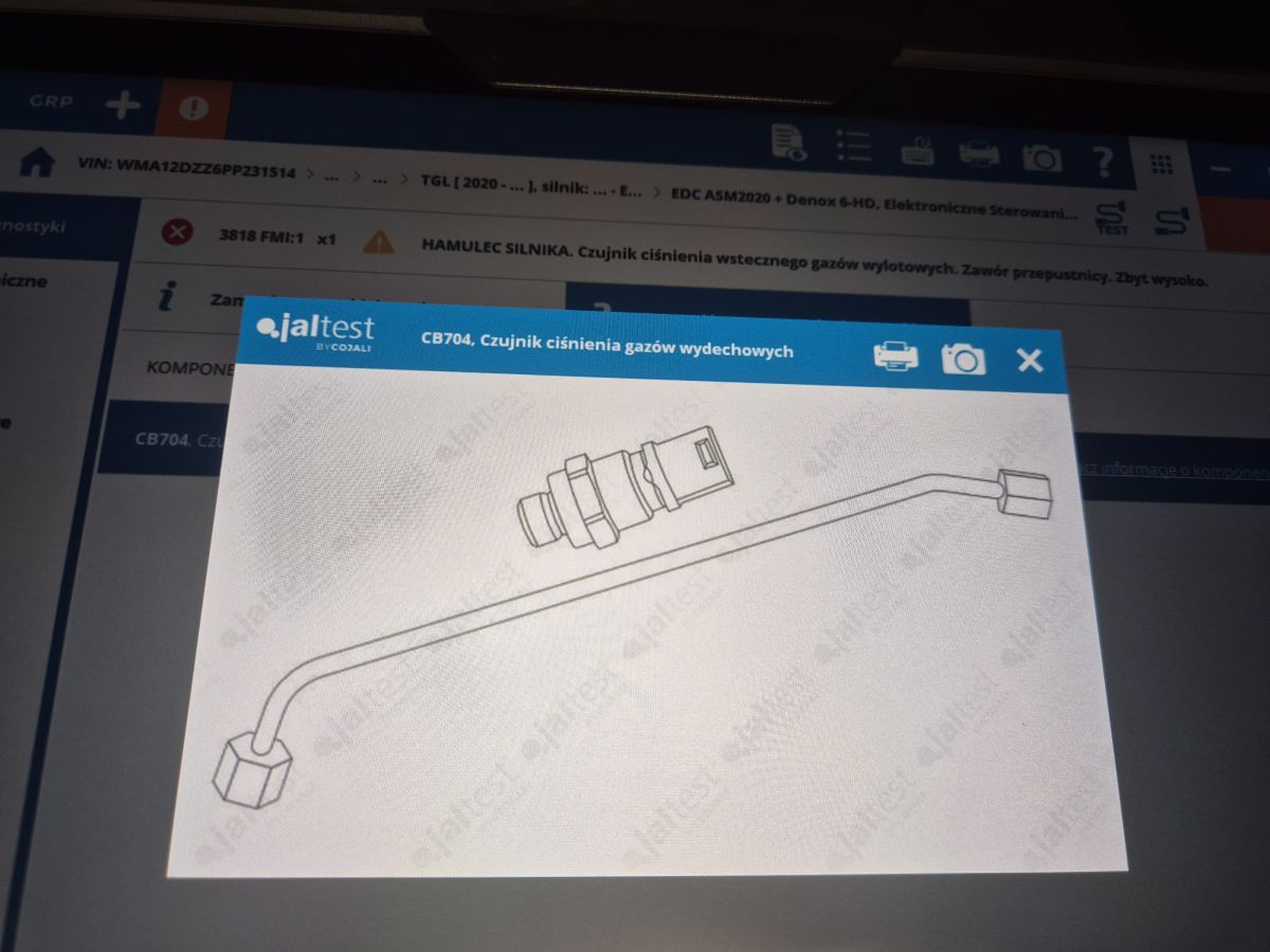

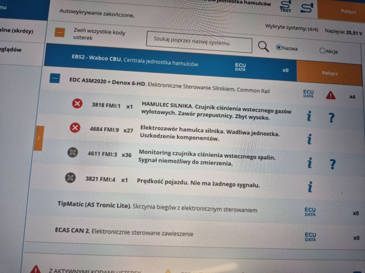

    Resetowanie tego to wyłączenie i włączenie zapłonu? Bez jaj, nic mi ten opis nie mówi. Błędów nie da się usunąć. Jak w Jaltestcie kliknę znak zapytania, to odwołuje do czujnika ciśnienia gazów wylotowych. Nie mam pojęcia, gdzie się znajduje ten ze zdjęcia z Jaltesta, chyba że chodzi o czujnik różnicy ciśnień od filtra DPF? Ale chyba nie. Z miesiąc temu mieliśmy jakiś inny błąd z zaworem gazów spalin wydechowych, ale wtedy siłownik do końca się nie chował. Zamówiliśmy drugi, ale przyszedł inny, nie pasował, więc mechanik przesmarował ten i zaczął dobrze chodzić. Jakiś czas było ok, a teraz zaczął wywalać takie błędy, może to przez mrozy, bo auto stoi cały czas na dworze... Nie mam pojęcia, czy kupować drugi siłownik, coś tani nie jest, ponad 1500 zł, czy może po prostu nie dochodzi do niego powietrze, przez co nie pracuje...

    Bo opisy MAN-a a rzeczywistość to dwa światy czasem ... dlatego po samych kodach usterek można sobie marnować czas, jak się wie co z czym się wiąże i jakie parametry to się znajdzie.

    Chodzi Ci o ten siłownik od górskiego, co wstawiłem na zdjęciu wyżej? Ciekawe, dlaczego błędów nie da się usunąć, przecież gdyby on był uszkodzony, to by wywalało podczas jazdy, a nie przy zapłonie na postoju, gdy auto jest zgaszone. Chyba, że ten czujnik przy nim, co jest, bo odchodzą od niego kabelki. W starszych wersjach nie było żadnych czujników przy nich, chyba po to on jest, żeby super man wiedział, w jakiej pozycji jest siłownik od górskiego. Interesujące jest, że Jaltest przy naciśnięciu znaku zapytania pokazuje, że jest uszkodzony czujnik ciśnienia gazów wydechowych, niestety nie mogę go namierzyć, nie mam pojęcia, gdzie on jest (ten ze zdjęcia z Jaltest).
    Mam zajrzeć w rurkę, która idzie do siłownika od górskiego? Właśnie tam idą spaliny czy czyste powietrze???

    Tak albo rurka zatkana albo sterownik uszkodzony do którego ona idzie, nie siłownik widoczny na foto. Ten drogi niestety, sporo ich wymieniałem.

    Skąd mam wziąć foto? Nie tylko MANy robię i nie pracuję w serwisie. Masz hamulec silnikowy, od niego idzie rurka w górę do zaworu który steruje siłownikiem, tą rurką mierzy ciśnienie. Zawór masz na końcu tej rurki, z drugiej strony niż hamulec, prościej się już nie da. Do tego zaworu sterującego przychodzą 2x tekalan, ta rurka i elektryka.

    Przecież masz komputer i możesz zrobić testy.
    Już wiesz gdzie jest problem.
    A mechanik zrobił co mu przyszło najlepszego do głowy jak nie było części zamiennej.
    Co ciebie interesuje (wiadomości) bo mechanik musi pewnie to zrobić
    Zawór sterujący
    Klapa i cylinder
    Cięgna sterujące nastawnikiem
    Wartości zmierzone i oczekiwane
    Przewody elektryczne - nie kabelki.
    .....monitoring ciśnienia wstecznego....
