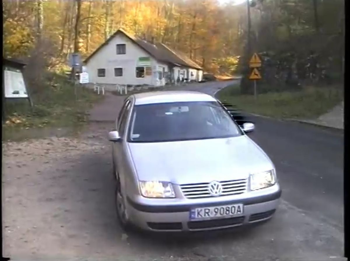

    Zabrałem się za "cyfryzację" nagranych pamiątek w/w kamerą (nie tak dawno temu, 2019r )
    Problemem jest drżenie ramki obrazu, oraz charakterystyczne paski, gdzie głowica gubi ścieżkę. Widoczne one są w losowych miejscach, co jakiś czas, wiec wykluczam raczej uszkodzenie jednej z głowic.
    Dodam że efekt ten nie jest stały, są momenty gdzie obraz jest "żyleta".
    Widoczny brak synchronizacji na dole kadru. Niestety nie mam odtwarzacza SVHS innego niż kamera, więc nie jestem w stanie powiedzieć, czy problem występuje przy odtwarzaniu na innym urządzeniu.
    przykładowe zdjęcie, akurat występowało wyżej wymienione drżenie obrazu (problemy z synchronizacją ?) i kolejny charakterystyczny objaw, smużenie krawędzi.
    Będę wdzięczny za jakiekolwiek naprowadzenie na trop, jak usunąć tą usterkę.
    Głowica była czyszczona (papier kredowy, izopropanol )

    Jeżeli cokolwiek to pomoże, mogę wstawić filmik obrazujący problem ;)

    Typowy objaw zużytego czytnika bębna,najczęściej widoczny za ostrymi,jasnymi krawędziami obrazu.

    Proponuję wstępnie oczyścić głowice kasetą czyszczącą.Jeśli nie pomoże czyszczenie pozostaje wymiana bębna z głowicami ( P/N VEH0583 ) lub przegrywanie
    w magnetowidzie SVHS. Pozdrawiam.
