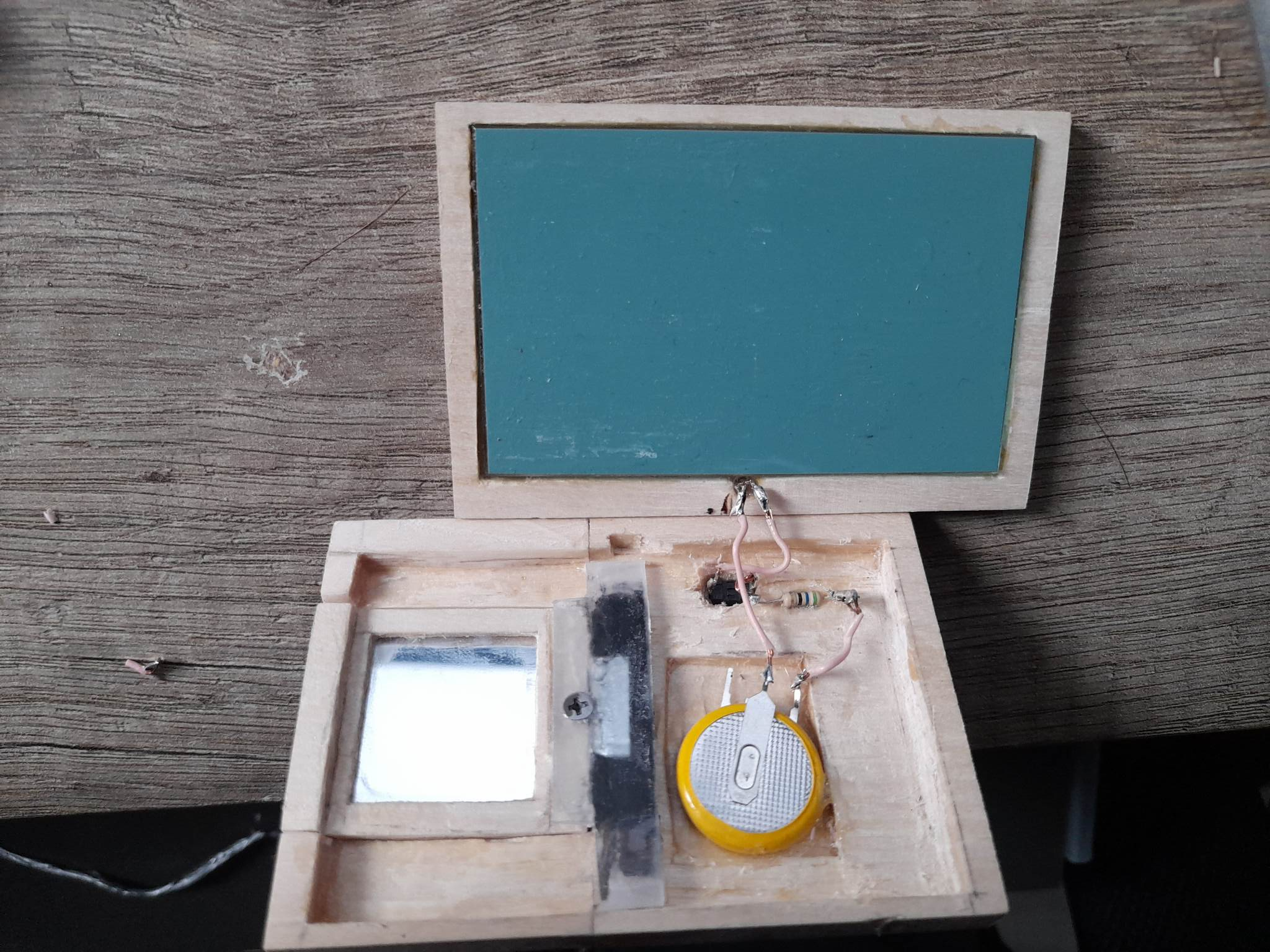

  • #11 20445372
    Gustav616
    Poziom 3  
    Posty: 6
    LEDówki napisał:
    Bardzo dziękuję. Wszystko działa idealnie. Poniżej zdjęcie przed oklejaniem taśmą izolacyjną.

    Nie lepiej było użyć taki wciskany przełącznik jak do włączania oświetlenia piekarnika? Są takie switch'e. Nie trzeba będzie wciskać lusterka.
