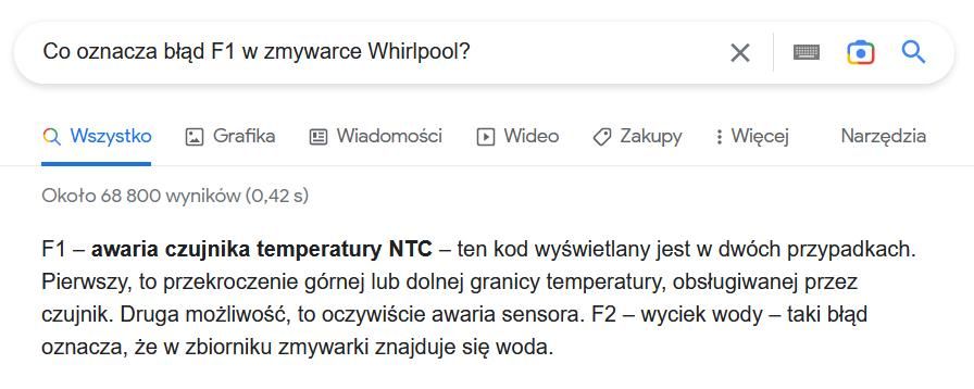

    Najczęściej w Internecie błąd F1 w tej zmywarce wskazuje na: F1 – najprawdopodobniej awarii uległ czujnik temperatury NTC.
    Ale jeśli to nowa zmywarka to jest bardzo ciekawe.

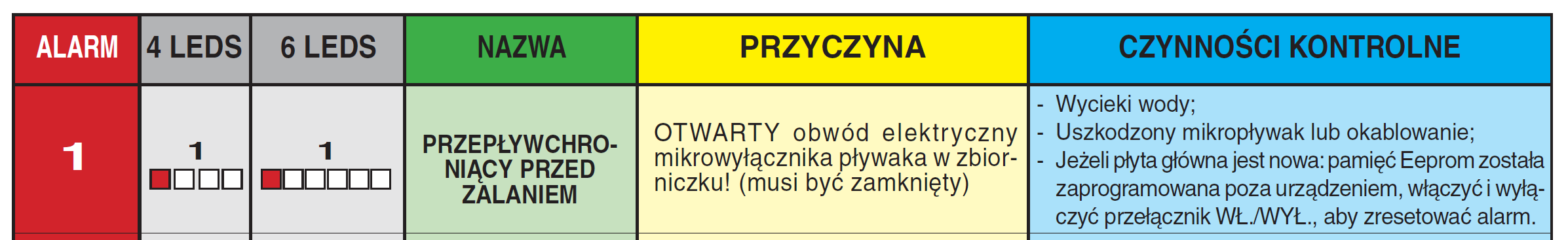

    @ta_tar Od kiedy w tym modelu F-01 to błąd NTC?
    F-01
    PRZEPŁYWCHRONIĄCY PRZED ZALANIEM
    Otwarty obwód elektryczny mikrowyłącznika pływaka w zbiorniczku! (musi być zamknięty)
    - Wycieki wody;
    - Uszkodzony mikropływak lub okablowanie;
    - Jeżeli płyta główna jest nowa: pamięć Eeprom została zaprogramowana poza urządzeniem, włączyć i wyłączyć przełącznik WŁ./WYŁ., aby zresetować alarm.
    Z doświadczenia powiem Ci, że jeśli nowa zmywarka 'cieknie" to z reguły w transporcie odłamał się kawałek zbiornika regeneracji.

    AsReeX napisał:
    @tatar1 Od kiedy w tym modelu F-01 to błąd NTC?
    Jak napisałem że z internetu, dowód: Nowa zmywarka Whirlpool WFO3T132 - Błąd F1, przyczyny i rozwiązania Nowa zmywarka Whirlpool WFO3T132 - Błąd F1, przyczyny i rozwiązania

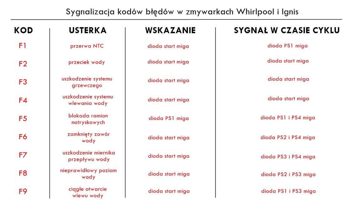

    AsReeX napisał:
    Nie wierzcie we wszystko, co piszą w Internecie :)
    A w co mamy wierzyć jak w instrukcji producent nie zawsze chce napisać?
    Pierwsza tabela jest ze strony Link, to też mamy nie wierzyć?

    AsReeX napisał:
    tylko kolega akurat nie posiadał wiedzy
    A jeżeli kolego posiada taką wiedzę, to może podzieli się z nami i nie tylko opise ale pokaże to jako fragment instrukcji/opisu lub t.p.

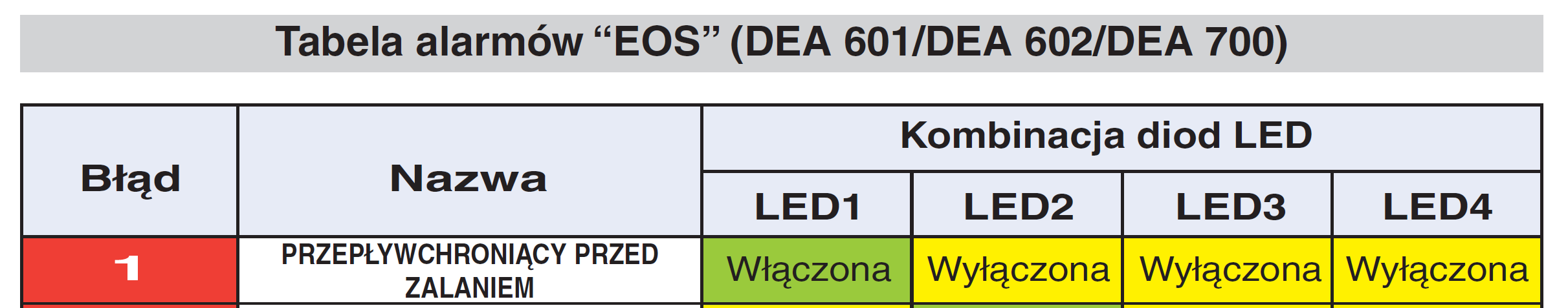

    Kolega pokaże :)
    Na drzwiczkach zmywarki jest naklejka i taki magiczny napis DWL DEA... :)
    Ps. Dla jasności "te" kody z Nor** są do Whirlpoola, tyle że takiego produkowanego 10 - 12 lat temu przez Whirlpoola xD. Tematowa zmywarka to projekt Indesit Company - to i kody muszą być z Indesit Company :)

    Widać jak na dłoni że są to kody do zmywarki o którą pyta autorka. A gdzie tutaj kod F1?
