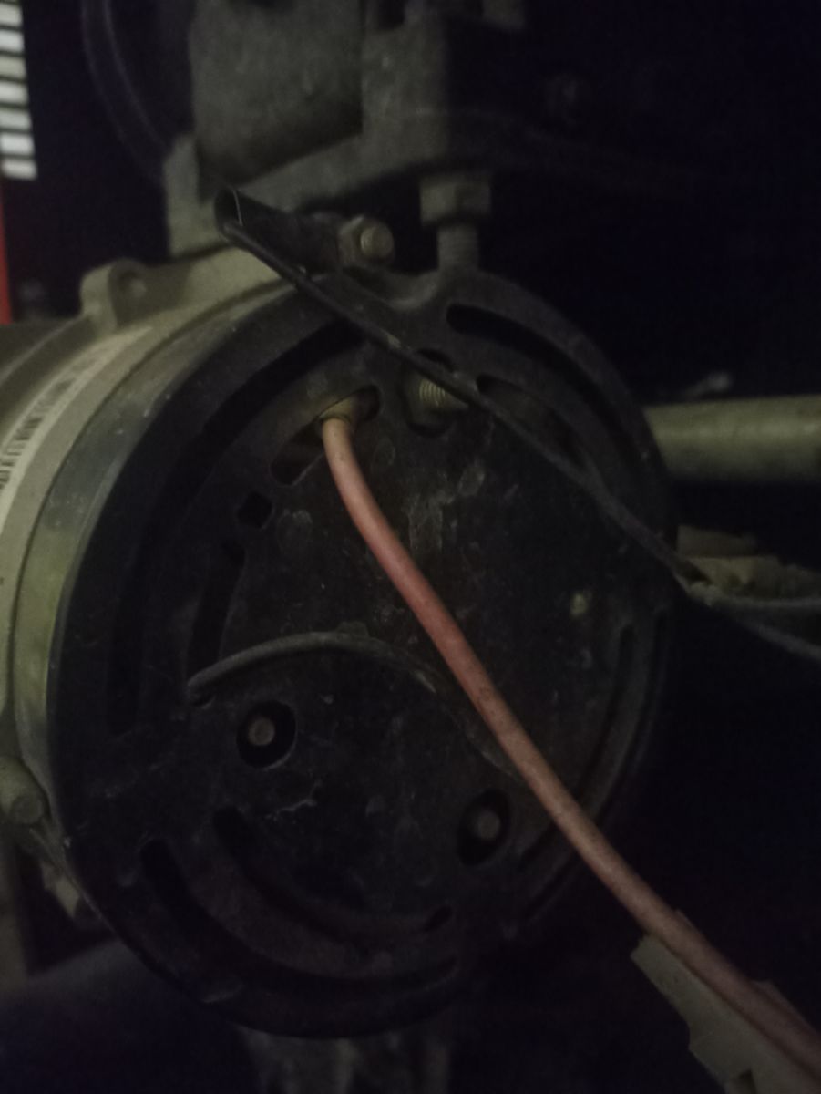

    Witam. Mam problem z alternatorem w C-330....przeważnie chodzi normalnie a czasami tak dziwnie buczy i to bardzo głośno- dzieje się tak w większości przypadków gdy ciągnik jest na wyższych obrotach, Po zmniejszeniu obrotów do minimum buczenie ustaje i jest wszystko ok. Jaka może być przyczyna tego buczenia? Jakieś zwarcie jest czy może może wina po stronie akumulatorów lub alternatora?

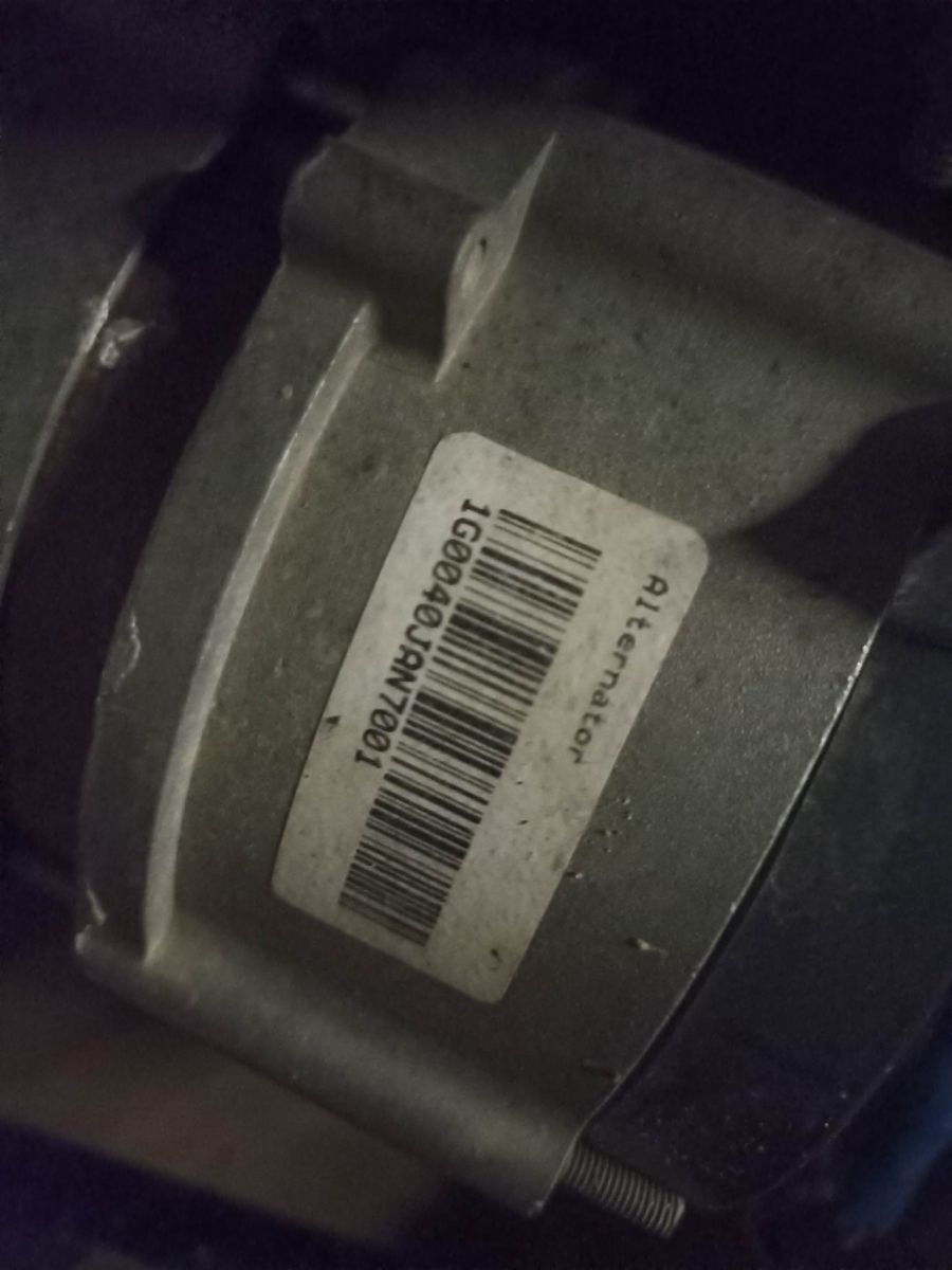

    Wydatek jak wydatek, nie wiadome co tam jest zainstalowane, jeżeli traktor uprzednio miał prądnicę to pomysłowi właściciele wsadzali tam dosłownie wszystko, byle jakoś się spasował na uchwytach. Jeżeli od razu był z alternatorem to będzie tam jakiś Elmot, bliźniaczo podobny z tym z dużego fiata bądź Żuka.
    A nie pomyliliście się może kiedy przy instalowaniu akumulatorów, nie pomyliliście nawet na chwilę plusa z minusem?
    kiedyś była prądnica ale została zamieniona kilka lat temu....i było wszystko ok....w tamtym roku zaczęło się to wycie sporadycznie a w tym roku już coraz bardziej aż stało się to uciążliwe...alternator kupiony w sklepie chyba litewski Dlaczego ciągnik Ursus C-330 buczy przy wyższych obrotach?

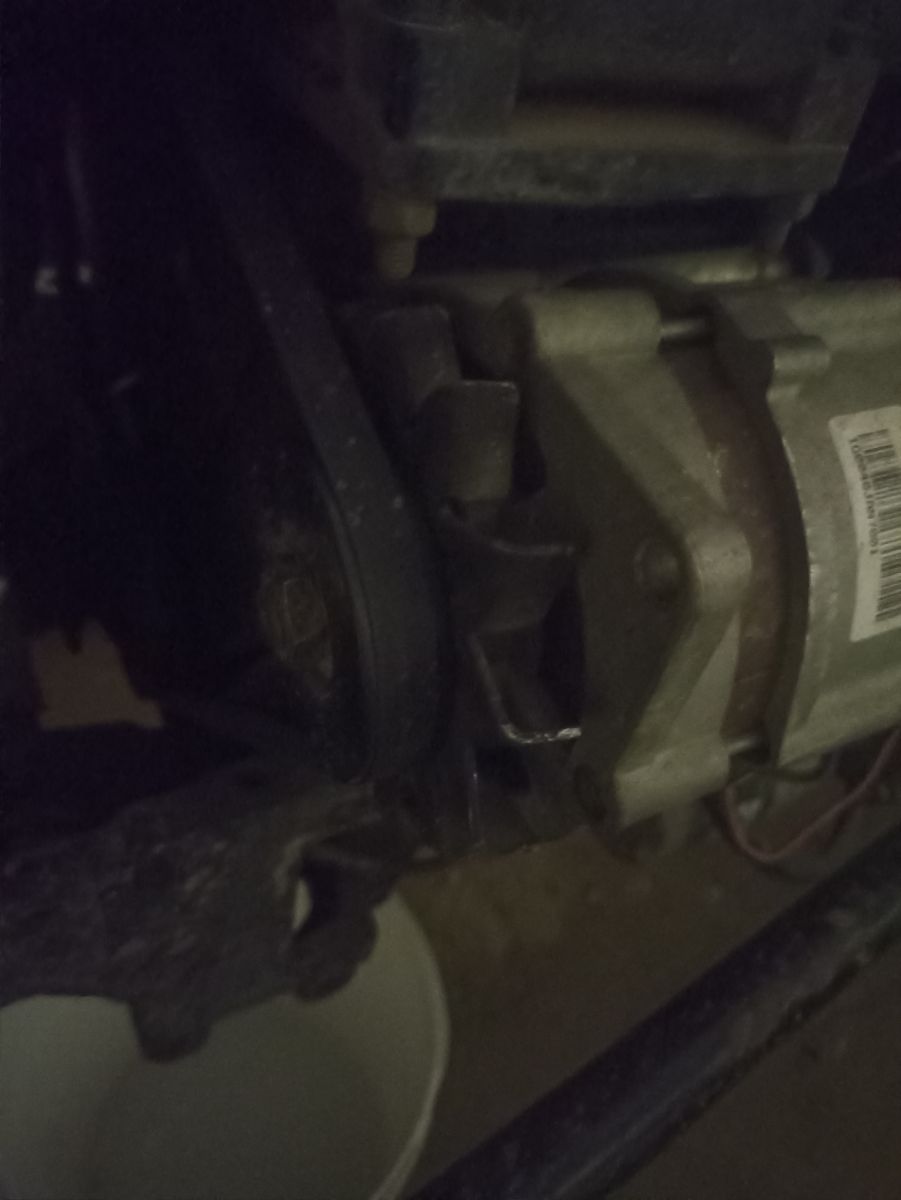

    Nie bardzo. Bardziej przypomina wyrób firmy Iskra (była Jugosławia, teraz jakiś inny kraj po podziale), które to były mutacją alternatorów Magneti Marelli. Pokaż jego tył.
    chwilowo nie ma mnie w domu a taki miałem na tel.....później wrzucę przód i tył ...widzę, że się dobrze znasz to mi doradzisz
