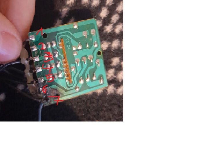

    Potrzebuję pomocy otóż kiedyś podczas podłączenia do prądu lampek na choince strzelił mi ten przełącznik od zmiany trybów i nie wiem czy da się to jakoś podłączyć bez tego przełącznika.
    • podczas podłączenia do prądu lampek na choince strzelił mi przełącznik 20230120_151958.jpg (1.1 MB) Musisz być zalogowany, aby pobrać ten załącznik.

    78db78 napisał:
    dłączasz kabelki od płytki. Do 1 dajesz fazę , 2-5 mostkujesz i podłączasz do kabelka z neutralnym
    Zapomniał Kolega chyba ze "Diody" potrzebują prądu stałego...

    A kabelki 3,4
