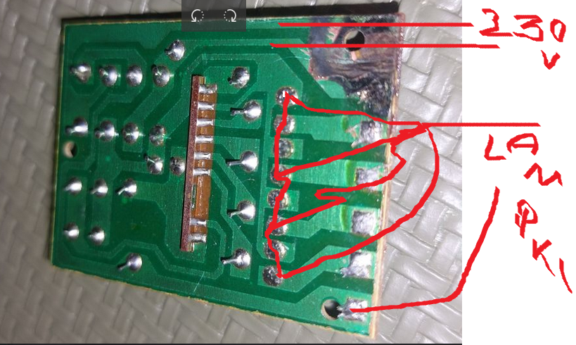

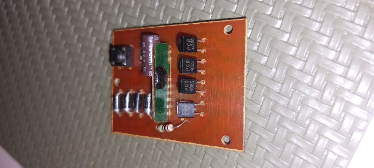

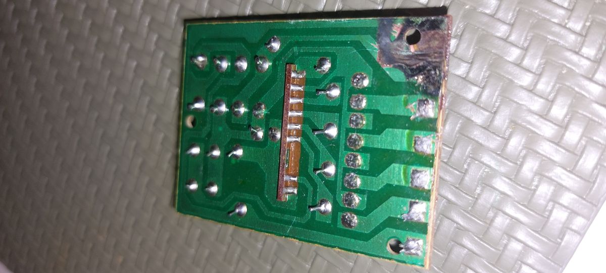

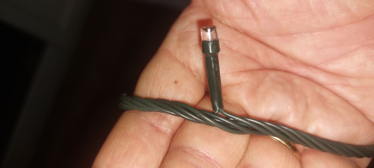

    Witam. Mam lampki choinkowe ze sterownikiem do zmiany trybu pracy tj. szybkie mruganie, wolne przygasanie itp. (sterownik jak na foto).
    Uszkodzona płytka drukowana sterownika lampek choinkowych pokazana od spodu
    Sterownik lampek choinkowych z usuniętymi przewodami, widoczna płytka PCB
    Kwestia taka, że sterownik szlag trafił i wyrwałem z niego kable i pytanie następujące: Czy istnieje szansa podłączenia tych lampek jakoś na krótko tak, aby świeciły ciągle, po prostu bez tego sterownika? Może podłączenie tego do jakiegoś zasilacza 12 V? Tyle, że nie wiem jak się do tego zabrać, mam teraz jakby 6 kabelków, które odpiąłem od sterownika i nie wiem jak to podłączyć aby działało. Hmm...

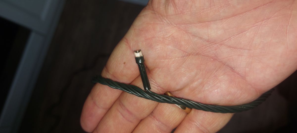

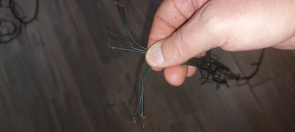

    >>21786515 Lampki wyglądają jak na zdjęciu.
    Zbliżenie na dłoń trzymającą siedem zielonych przewodów z odsłoniętymi końcówkami
    Zbliżenie ręki trzymającej zielony kabel z diodą LED
    Zbliżenie na przewód choinkowy w ręku, jeden z kabli jest odizolowany
    I teraz się zastanawiam jak to podłączyć do wtyczki, bo jest 6 kabelków. I są jakby 3 kable z lampkami i 3 kable puste. Rozumiem, że te puste skręcić razem i te 3 z lampkami razem u potem je do wtyczki podłączyć?
    Kabelków jest 7. 4 z lampkami i 3 puste.

    Zdecydowanie odradzam naprawę tych lampek. Niestety są one bardzo niebezpieczne, już fabrycznie. Nie spełniają żadnych norm, jest to badziew przywożony hurtowo z Chin. Proszę przyjrzeć się, jak bardzo cienkie są ich przewody. To pracuje przy sieciowym 230V (!), gdyż sterownik nie jest izolowany galwanicznie. Względem ziemi na każdej diodzie jest napięcie z gniazdka. Natomiast na początku każdego z 4 łańcuchów diod względem przewodu wspólnego który je wszystkie łączy jest około 200-210V prądu stałego (zależnie od napięcia w gniazdku). Z racji wyżej wspomnianej niewielkiej grubości przewodów bardzo łatwo o ich przetarcie i nieumyślne dotknięcie się do któregoś z wyżej wymienionych napięć i poważne porażenie prądem. A jeszcze gorzej gdy dotknie to jakieś dziecko. Dziwi mnie, że te lampki są sprzedawane i tak popularne. Decyzja należy do Kolegi ale ja odradzam ich naprawę. Bałbym się zawiesić to na choince. Najlepiej kupić nowe, ale co najważniejsze certyfikowane lampki.
    Jeżeli Kolega chciałby się pobawić w przeróbkę na 12V, to da się to zrobić. Należałoby obliczyć na ile V jest każda pojedyncza dioda, a to zależy od długości całego kompletu. Wówczas ilość wszystkich diod podzielić należy przez 4, a następnie podzielić 210 przez uzyskany wynik. Przykładowo dla łańcucha 200 lampek, będzie to 200/4=50, następnie 210/50=4,2{V}. Zatem w przypadku takiego kompletu 200 lampek trzeba z niego zrobić 66 takich łańcuchów po 3 diody szeregowo i połączyć te szeregi równolegle pod 12V. Jak widać jest to absurdalne, ale można się w takie coś pobawić dla eksperymentu, tudzież zwiększenia doświadczenia. Ale proszę to przerabianie na 12V traktować z przymrużeniem oka lub jako ciekawostkę :)

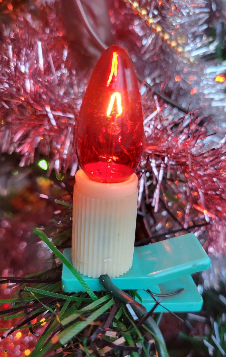

    Ja używam polskich lampek z okresu PRL (w załączniku zdjęcie). Pomimo upływu tylu lat izolacja jest jak nowa, nadal elastyczna, nigdzie nie jest uszkodzona. Proszę spojrzeć na załączone zdjęcie i porównać grubość ich przewodu do tych chińskich nitek. Ja pomimo popularności i wszędobylstwa tych chińskich kompletów od wielu już lat, nigdy się na nie nie skusiłem.

    Płytka z kompletu zawiera prosty układ prostownika potrzebnego do układu sterowanie lampkami - ich miganiem. Przerobienie lampek na 12 V jest w tym wypadku niemożliwe, a raczej mało możliwe dla kogoś takiego (wybacz Autorze szczerość) jak Autor tematu gdyż wymaga to wiedzy i umiejętności których (najprawdopodobniej - tak przynajmniej wnioskuję po dotychczasowych pytaniach Autora) nie posiada. Najprostszym wyjściem będzie zakup nowych lampek, lub (o ile Autor podoła wyzwaniu mając na względzie ewentualność pomyłki, a więc uszkodzenia lampek do końca ii ryzyko porażenia podczas użytkowania) naprawa tych co są. Jak to zrobić po części już zostało powiedziane. Jedno jest pewne - sam sterownik (płytka i wyprowadzenia z niej przewodów) muszą się znaleźć w dedykowanej do tego obudowie. Zamkniętej tak, by nie groziła możliwość dostania się paluchów do wnętrza. Osobiście Autorowi radziłbym jednak zakup nowych lampek...
