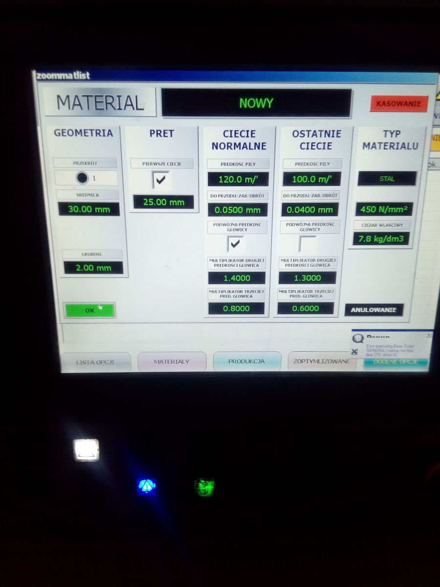

    daro31ie napisał:
    skąd wiadomo, że cytuję ,, częściowo posypał się program,,?
    Maszyna to Piła automatyczna z podajnikiem materiału. Samo uruchomienie produkcji jest prawidłowe, w trybie ręcznym można wysterować wszy stkie serwa i siłowniki. Natomiast zniknęły wszystkie parametry produkcji, czyli kilkadziesiąt grup danych dla określonych materiałów i długosci cięcia. Na załączonym zdjęciu są z ręki wpisane parametry dla jednego profilu. Teoria twierdzi że po kliknięciu "ok" parametry powinny zostać wczytane i maszyna rozpocząć pracę. Niestety o ile ten wirtualny przycisk ok się niby naciska ( zmienia się jego wygląd a ekranie) to dalej nic się nie dzieje, wyświetlana grafika się nie zmienia. [Zlecę] Poszukiwany specjalista od sterownika PLC Siemens - awaria po zanikach zasilania, Pruszków
    Do tego w prawym dolnym rogu jest interesujący komunikat o błędzie.

    Ewidentnie panel pokazuje ze nie wykonuje sie skrypt.
    Trudo wiec powiedziec czy parametey sie utracily. Mozna sie domyslac ze skrypt odpowiada za przeladowania receptur.
    Jaki to panel dokladnie? Trzeba ustalic gdzie ten skrypt sie znajduje PLC lub HMI jesli ma system i dlaczego sie niewykonuje.

    Tak jak kolega wyżej wspomniał masz błąd skryptu z prawej strony na dole.

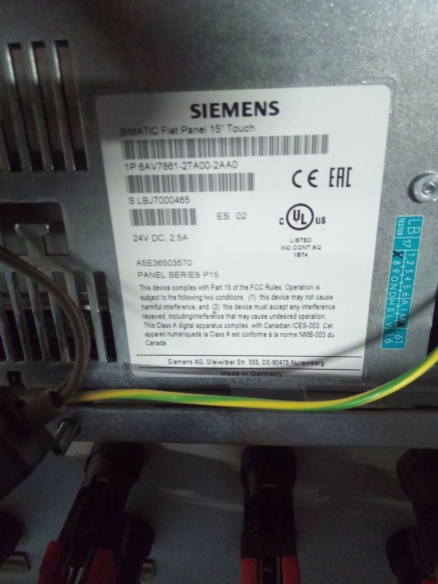

    Kolego zrób zdjęcie sterownika i etykiety panela hmi
  • #20 20404504
    ThoronDC
    Posty: 112
    Pomógł: 17
    Ocena: 9

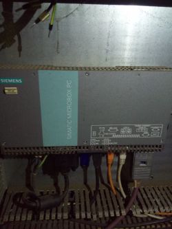

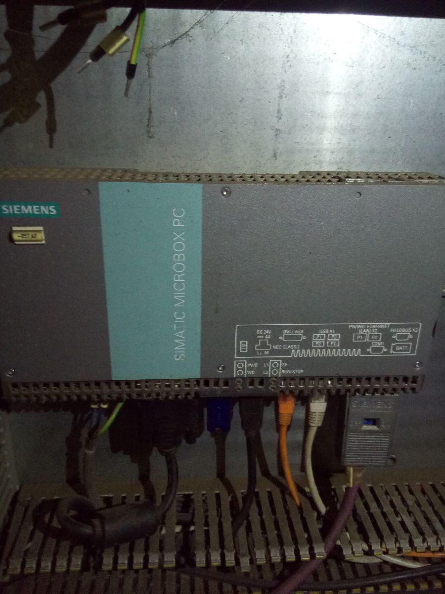

    Sterownik S7 (softplc) lub sinumerik jest w tym Boxie.
    Brak numeru 6AG..... aby możliwe było określenie co konkretnie tam jest.
    A w panelu pewnie z tyłu był gwidzek USB lub karta i ktoś ją sobie "pożyczył". To może być przyczyna zgłaszania błędu przez scrypt. Zapis na nośniku którego nie ma.

    Nikt sobie nic nie pożyczył, a "gwizdek USB" (wygląda jak pendrive) siedzi wetknięty w boxa, taki niebieski. Słabo ale widać na zdjęciu.

    No nic, na razie rosgrzebałem tego microboxa, podmienię mu baterię bo już dość leciwa. Siedzi też w środku karta compact flash, przypuszczam że to na niej zapisany jest program maszyny. Przyjdzie mi czytnik to spróbuję zajrzeć co tam na niej jest. Ideałem by bhyło wyciągnąć login i hasło do zaawansowanych ustawień maszyny.
    Nic nie wyciągaj, podłącz monitor do portu DVI oraz klawiaturę i myszkę pod USB.
    Zobaczysz normalny OS i PLC.
