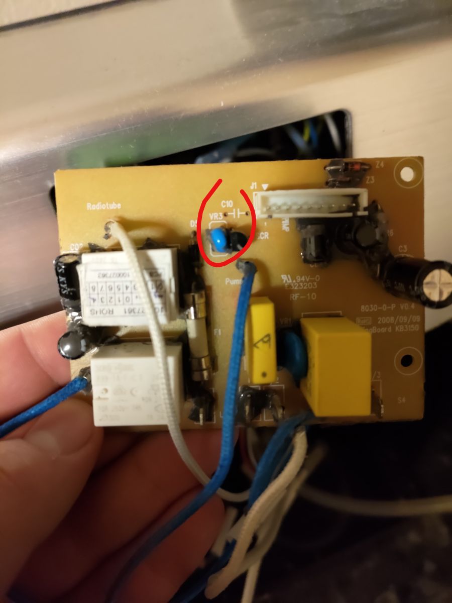

  • #7 20407922
    Kalinno
    Poziom 6  
    Posty: 56
    Ocena: 11
    Od razu zaznaczam, że z elektroniki jestem początkujący, wiem co do czego jest ale nie znam budowy układów. Więc dlatego nie mam pojęcia gdzie szukać problemu, głównie naprawiam mechaniczne uszkodzenia więc jak coś się pomylę to proszę o poprawienie. Do zasilania pompy idzie warystor oraz tyrystor mcr100-8 brak na nim zwarcia, multimetrem wykazuje tylko spadek napięcia o 0,7V między gatem a katodą, nie wiem czy powinno być ale z tego co szukałem to chyba jest ok. Triaka nie widzę. Dołączam obustronne zdjęcia płytek.

  • #8 20408284
    tomtim123
    Poziom 37  
    Posty: 2458
    Pomógł: 421
    Ocena: 758
    Z tych zdjęć, to ciężko prześledzić co i gdzie dokładnie idzie. Zrób tak, odłącz "G" pompa powinna się nie włączyć, jeśli się włączy, to masz uszkodzony tyrystor.
    Natomiast jeśli się nie włączy, to jest do prześledzenia tor bramki.
    Ten niebieski przewód od tyrystora idzie do pompy ?

  • #9 20408548
    Kalinno
    Poziom 6  
    Posty: 56
    Ocena: 11
    Tak, idzie do pompy. Po odłączeniu G pompa nie pracuje, ekspres piszczy alarmem. Niestety muszę poczekać z robota do poniedziałku bo podłączyłem odwrotnie tyrystor przez przypadek chcąc go z powrotem wlutować i usmażyłem dwa rezystory 3,3 idące do pompy, najwyżej jak będę je kupował to kupie i nowy tyrystor w razie czego. Jak rozumiem muszę szukać zwarcia na ścieżce idącej do G, tak?
  • #10 20416498
    Kalinno
    Poziom 6  
    Posty: 56
    Ocena: 11
    Rezystory wymienione. Tyrystor też. Idąc od Gate doszedłem do uszkodzonego prawdopodobnie tranzystora, tylko nie potrafię odczytać jaki to. Ma oznaczenie 1D. Może ktoś pomóc? Ekspres Zelmer Nerro 13Z015 - po włączeniu do prądu pompuje wodę
    #11 20416505
    tomtim123
    Poziom 37  
    Posty: 2458
    Pomógł: 421
    Ocena: 758
    Jest to tranzystor KST42 sot23 "1D". NPN Silicon Transistor
    Zamiennik jaki powinien spasować to FMMT497TA NPN; bipolarny; 300V; 500mA; 500mW; SOT23
    Kupisz go w TME:
    https://www.tme.eu/pl/details/fmmt497ta/tranzystory-npn-smd/diodes-incorporated/
