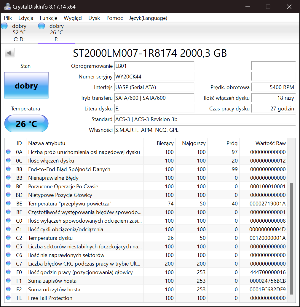

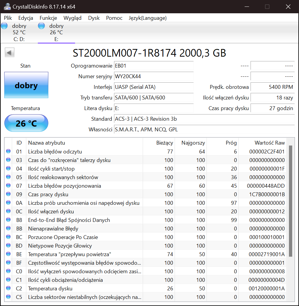

    Jak dysk działa to wstaw cały screen SMART z CDI SE
  • #6 20411801
    Pi00tr3k
    Poziom 8  
    Posty: 71
    Ocena: 12
    Wydaje mi się, ze to będzie ten SMART. Jeśli nie, to bardzo proszę mnie poprawić :)
    Dysk zewnętrzny (z plikami) nie jest wykrywany - Seagate Expansion 2TB. Dysk zewnętrzny (z plikami) nie jest wykrywany - Seagate Expansion 2TB.
    • CrystalDiskInfo_20230129191042.txt (13.31 KB) Musisz być zalogowany, aby pobrać ten załącznik.
  • #7 20411814
    artaa
    Posty: 15061
    Pomógł: 1813
    Ocena: 1689
    Na razie tylko 1 wstrząs BF, jest generalnie OK.

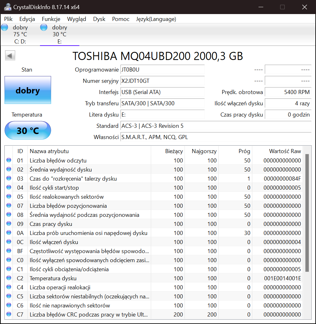

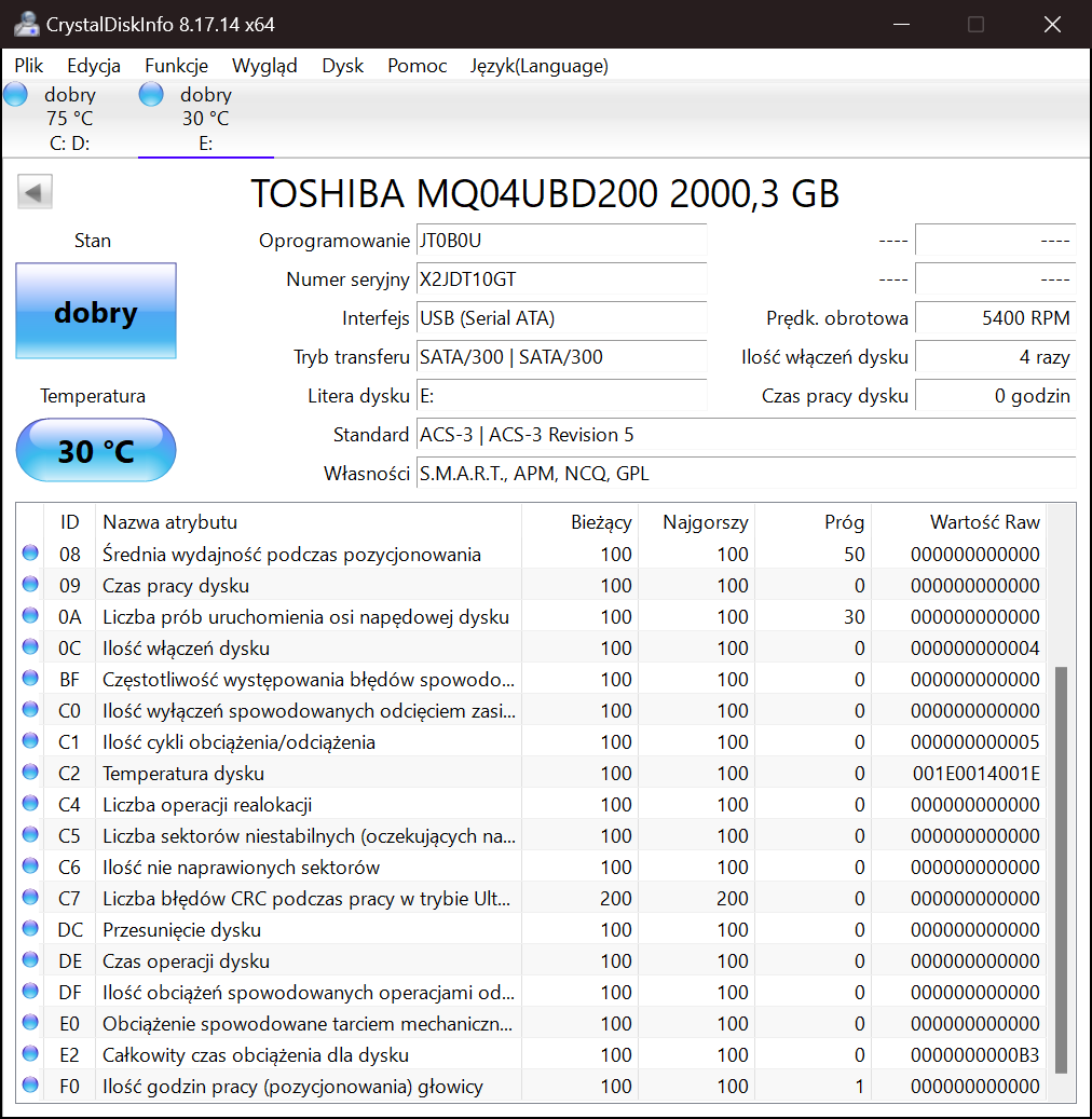

    Właśnie przyszła moja nowa Toshiba z Amazona :)
    Wstawiam SMART. Jest git?
    @artaa , @laptokowiec , @kaleron , @Dra98
    Zerkniecie?
    Dzięki wszystkim za pomoc i pozdrawiam!

    Przecież była mowa : nie SMR
    kaleron napisał:
    MQ04, to też SMR. Tak, jak koledzy już pisali wyżej, nieważna obudowa, ważne, co siedzi w środku.
    To nie jest najlepszy zakup...
