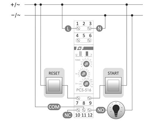

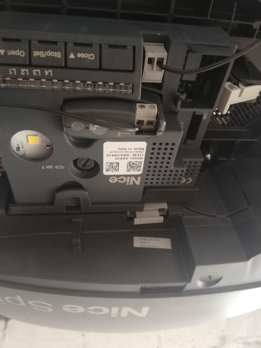

    Posiadam napęd nice spin 23 z oświetleniem led w napędzie.
    Chciałbym podłączyć do napędu oświetlenie podjazdu garażu na 230V ale aktywowane tylko po zmroku poprzez wyłącznik zmierzchowy.

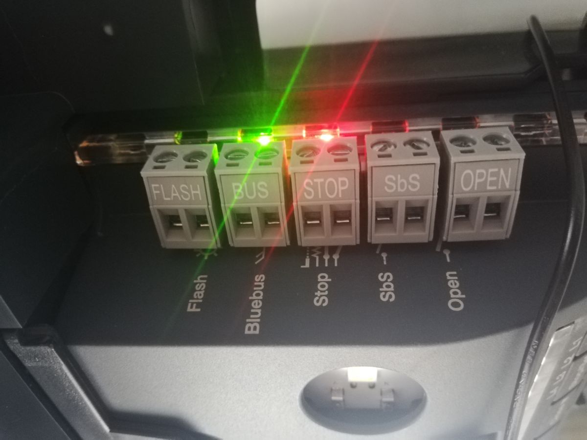

    Wiem tyle, że należy się wpiąć w wyjście flash.
    Potrzebuję schemat instalacji elektrycznej jaki kabelek gdzie podłączyć w przekaźniku itd.
    Czyli od napędu, czujnik zmierzchu, przekaźnik czasowy aż do lampy na garażu.

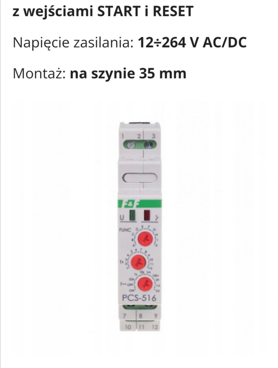

    Przekaźnik taki jak poniżej ;
    PRZEKAŹNIK CZASOWY 10 FUNKCJI F&F-PCS-516UNI
    https://allegro.pl/oferta/f-f-przekaznik-czasowy-10-funkcji-pcs-516uni-10921427739
    Podłączenie oświetlenia podjazdu z napędem Nice spin 23 i wyłącznikiem zmierzchowym Podłączenie oświetlenia podjazdu z napędem Nice spin 23 i wyłącznikiem zmierzchowym Podłączenie oświetlenia podjazdu z napędem Nice spin 23 i wyłącznikiem zmierzchowym
    Z góry dziękuję za pomoc.

    Wyjście Flash podaje 24V pamiętaj że potrzebujesz jeszcze przekaźnik na 24V przez który przepuszczasz sygnał sterowania przekaźnikiem czasowym który wysłałeś. Sygnał przepuszczasz jeszcze przez styki zmierzchówki.

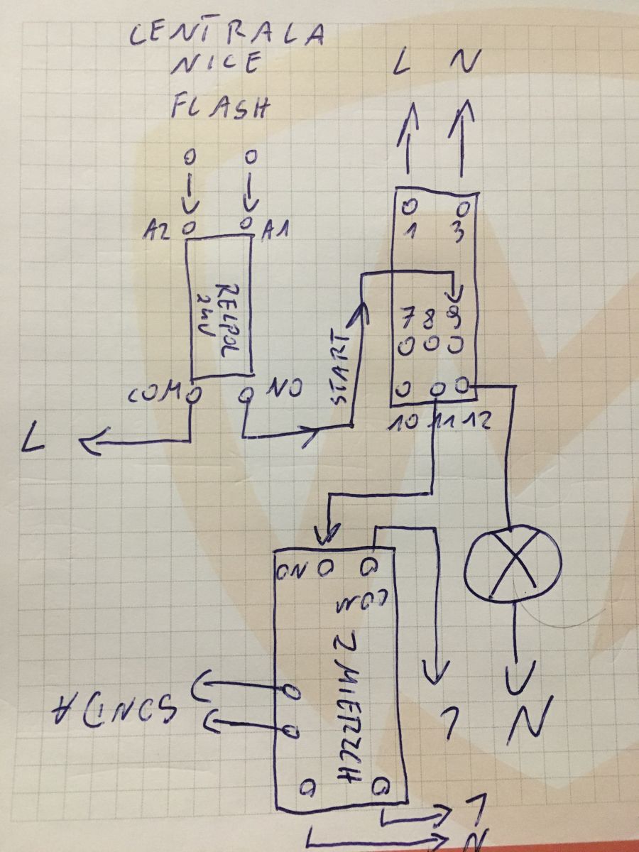

    Przekaźnik 24V na podstawce powiedzmy taki:
    Zaciski A1 i A2 wpinasz w centrali Spina do Flash.
    Można by się pokusić o podłączenie bezpośrednio twojego przekaźnika czasowego F&F-PCS-516UNI ale jakoś wole separować wszystko od centrali Nice.
    Styki powyższego przekaźnika COM i NO wpinasz w zacisk 9 START.
    Przekaźnik zasilasz.
    Wyłącznik zmierzchowy zasilasz natomiast sygnał idący do zacisku 9 START przepuszczasz przez styki COM i NO zmierzchówki szeregowo za stykami COM i NO przekaźnika relpol z pierwszego obrazka.

    Zamykam temat, problem rozwiązany dzięki pomocy Daro1003 👍💪
    Dziękuję Daro
    Schemat poniżej gdyby ktoś potrzebował.
