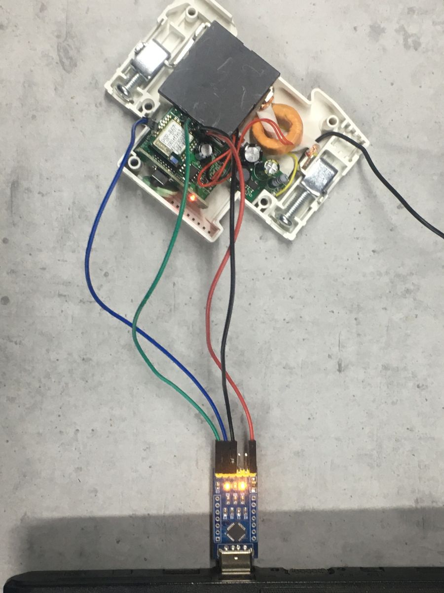

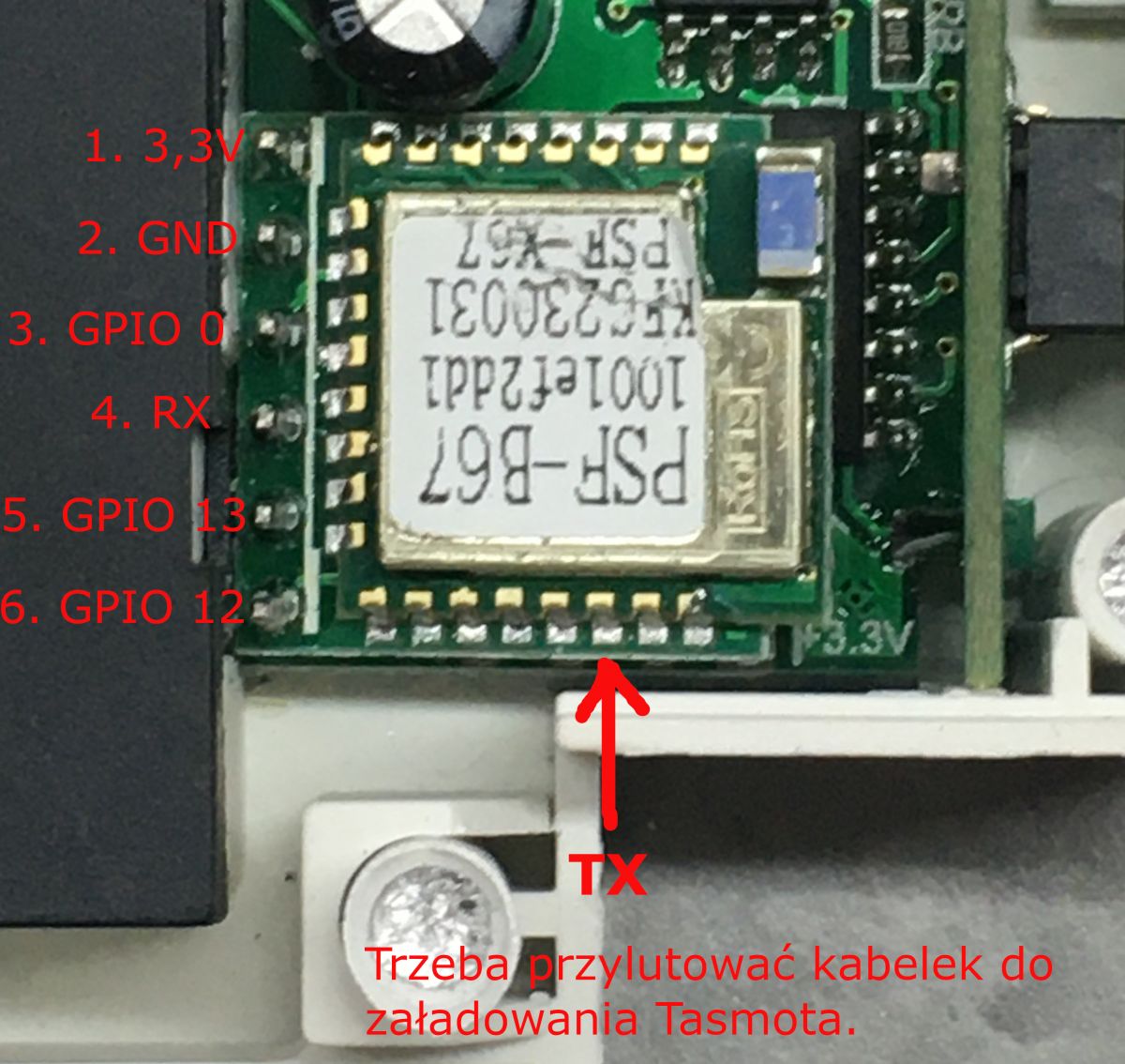

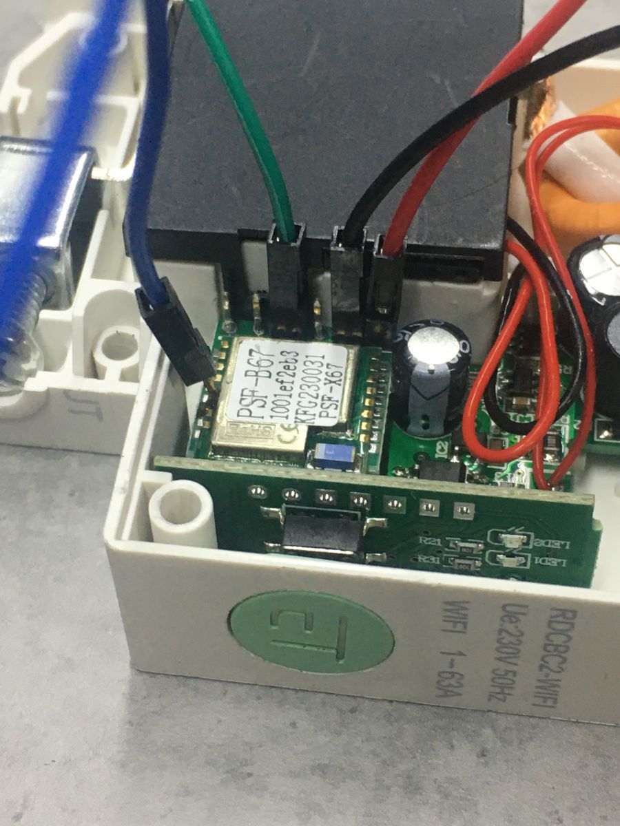

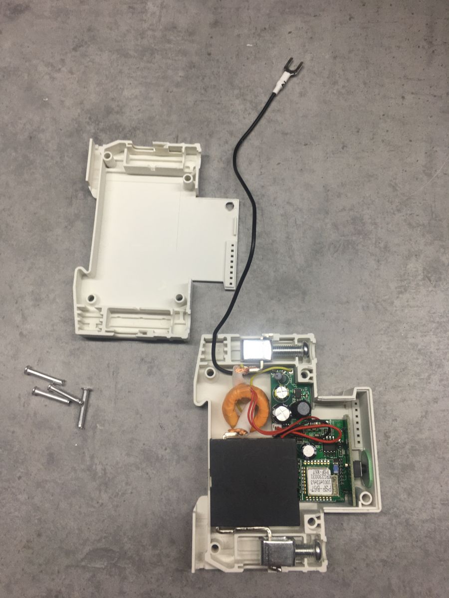

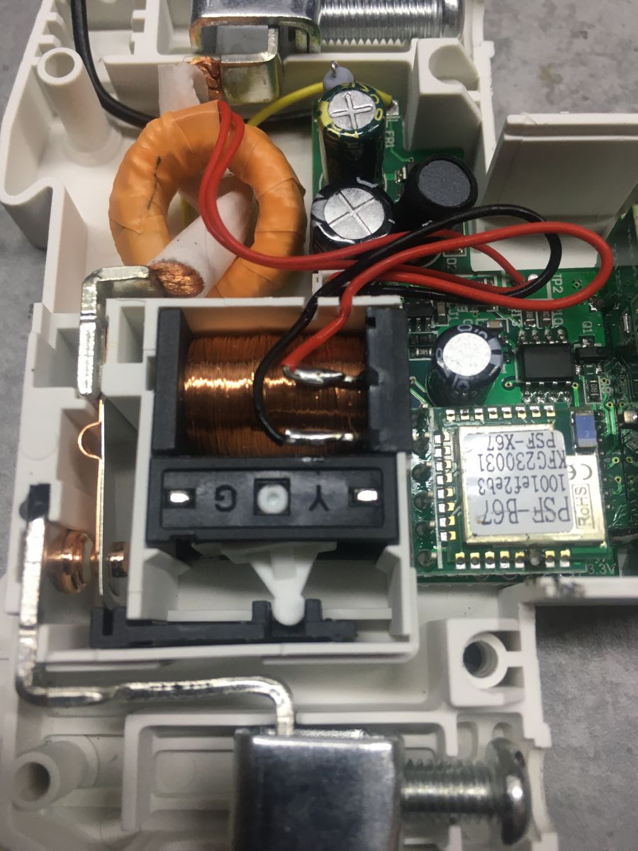

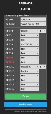

  • Moduł EARU 63A z ESP8285 na szynę TH został przerobiony do pracy z Tasmotą jako sterownik grzałek.

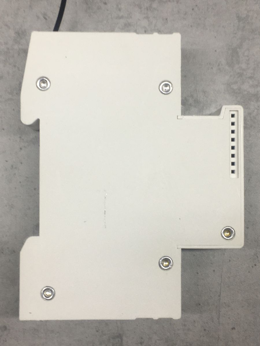

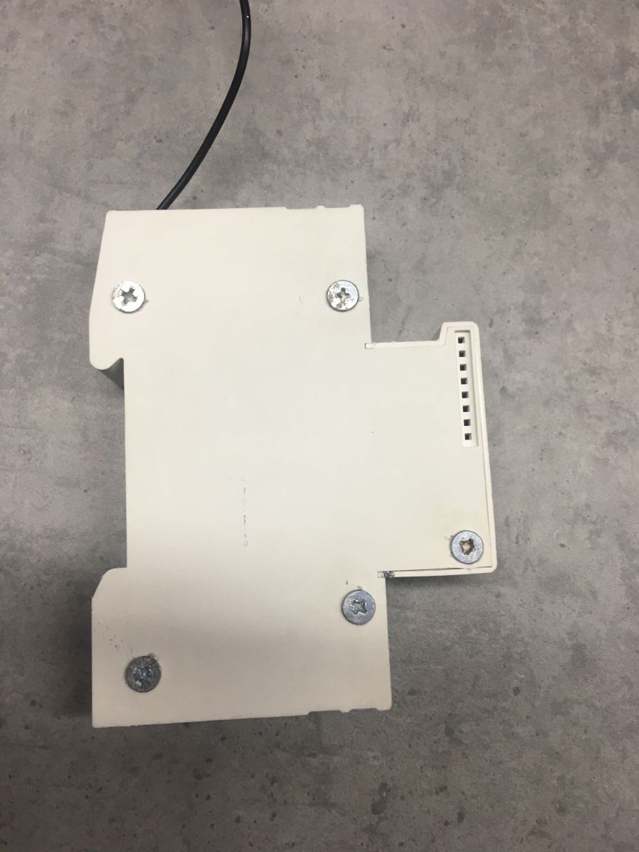

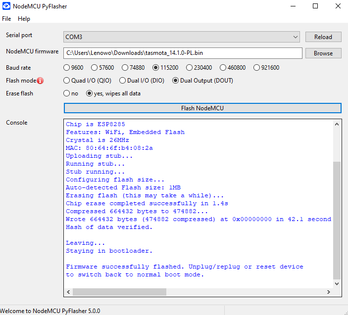

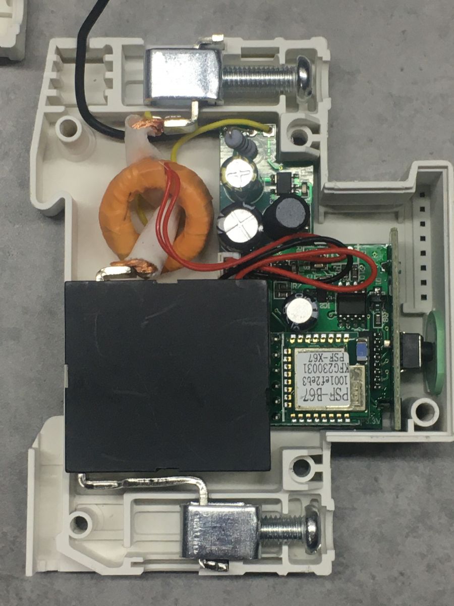

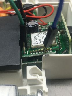

  • Obudowę trzeba roznitować, a ponieważ TX nie jest wyprowadzony, trzeba dolutować się bezpośrednio do pinów ESP i wgrać firmware przez NodeMCU Flasher.
  • Wersja modułu ma 63A i wymaga podłączenia 3,3V, GND oraz RX, a podczas programowania autor czyści pamięć.

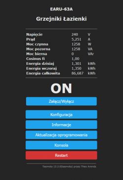

  • Po konfiguracji EARU działa i steruje obwodami do gniazdek w łazienkach oraz grzałkami w grzejnikach drabinkowych przy nadprodukcji.
  • Otwarte pozostaje pytanie, czy użyty przekaźnik bezpiecznie przepuści grzałkę o mocy 2500W.

Moduł EARU 63A oparty na ESP8285 jest urządzeniem montowanym na szynie TH35, które umożliwia pomiar napięcia, prądu, mocy oraz energii. Użytkownicy wymieniają oprogramowanie na Tasmota, co wymaga przylutowania kabla do TX ESP. Moduł charakteryzuje się dużym przekaźnikiem, który działa stabilnie przy obciążeniu do 16A. Pomiary realizowane są za pomocą układu CSE7766, który komunikuje się z ESP przez UART. Kalibracja Tasmoty jest zalecana dla dokładnych pomiarów, a użytkownicy zauważają, że inne moduły, takie jak PZEM004, nie wymagają kalibracji. Dyskusja obejmuje również kwestie związane z zabezpieczeniem nadprądowym oraz charakterystyką pomiarów.
