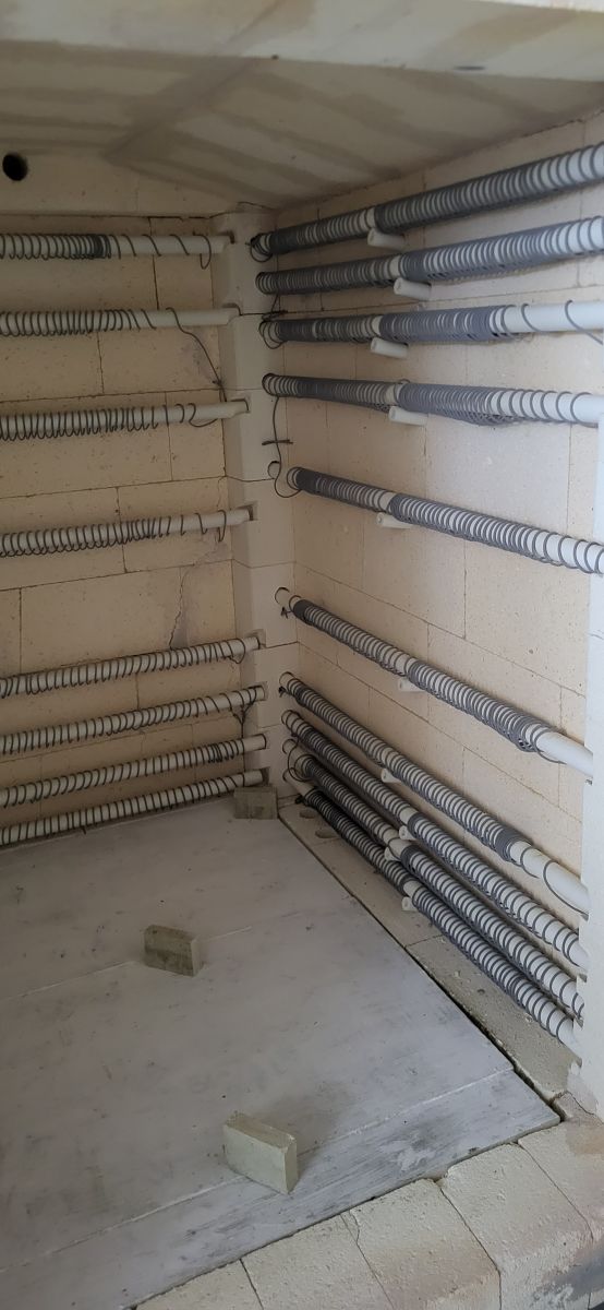

    Witam, planuje ukręcić kilka spirali, mam odpowiedni drut i stare grzałki które ciągle funkcjonują. Czy jeżeli zmierzę oporność starych i zrobię nowe o takiej samej oporności to będzie to samo?

    Oj taniej nie będzie to jakies 20 kw piec a grzałki kosztują sporo. Nie musza byc identycznej mocy i tak steruje nimi poprzez regulator pid a przylacze wytrzyma Układanie spirali grzejnych pieca: porównanie oporności starych i nowych grzałek

    Do pytam. Odpowiedni drut czyli ta sama średnica i materiał co w starych grzałkach.

    Dokładnie kanthal A1 2,2 mm

    Jeżeli grzałki stare są orginalne to wystarczy zmierzyć średnicę zwoju oraz ilość nawinięć i do roboty. Oporność można zmięrzyć lecz mogą się różnić przy nowych i starych. Jeżeli pamiętam to na grzałkę składają się dwie spirale połączone w szereg z innymi na powierzniach. Ok. zależy od budowy pieca. Jak zamontujesz to sprawdź czy równo grzeją. Chodzi o tęmperaturę [jasność].

    Jest dokładnie jak mówisz, myślę tylko czy nie podzielić spirali na pół tzn ze teraz mam każda ścianę zrobiona z 2 grzałek jeżeli bym podzielił na 4 to w razie awari wymiana byłaby Szybsza i tańsza no i w piecu nie zrobiłaby się dużą różnica temperatury. Dziekuje za pomoc

    Zadałeś pytanie ? Raczej odpowiedziałem. Co do drugiego ? Jak połączysz z tyłem pieca podzieloną grzałkę. W komorze piecu nie może by żadnych połączeń. Masz koncepcję i wiedzę to próbuj ja wyczerpałem temat. Dobrze. W niedzielę podeślę zdjęcie o co mi chodzi.

    Witam lepiej zrobić tak że każda grzałka ma wejście i wyjście przez ściane pieca poprzez przepusty ceramiczne .Z tyłu pieca możesz łączyć je w różne konfiguracje np: gwiazda trójkąt lub jeszcze do tego regulator na tyrystorach . W celu dokładniejszego rozkładu temperatury możesz zamocować propelę czyli mieszarke atmosfery w komorze grzejnej. przy większych średnicach spawaliśmy drut grzejny do końcówki gwintowanej i one wychodziły poprzez przepusty ceramiczne i z tyłu pieca łączyliśmy mostkami w rózne układy . Wszystkie układy elektryczne i napedowe zabezpieczone przed działaniem wysokich temperatur , silnik z kołnierzem przez który płyneła woda chłodząca przód silnika może to być w układzie zamknietym w celu oszczędności wody. Grzałki nawijaliśmy w prosty sposób cieńsze druty w imadle czyli miedzy dwie deseczki lekko ścisniety drut a pręt z nacięciem i tam przewleczony drut grzejny dostosowany do średnicy grzałki lekko mniejszy bo po rozwinięciu lekko odpręży i pręt ten na końcu zgięty tak by nim krecić tak jak wyciągając wiaderko ze studni .
    Jesli grubszy drut gdzie ręka byłoby ciężko kręcić to w tokarce na bardzo wolnych obrotach w imaku dwie deseczki lekko skręcone i miedzy nimi drut grzejny a w uchwyt tokarki zamocowany pręt o odpowiedniej do grzałki średnicy podparty w kiełku , w pręcie otwór przewlekamy i nawijamy powoli z lekkim posuwem.
