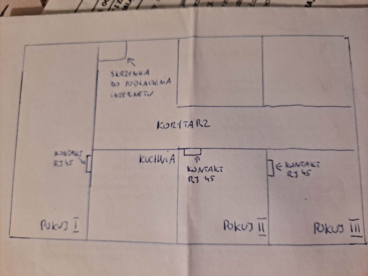

    Witajcie! Chciałbym rozbudować sieć w moim mieszkaniu, mam już wizję i chciałbym zapytać czy jest ona prawidłowa. Stan obecny (przed rozbudową):
    - na mieszkaniu jest internet światłowodowy od lokalnego operatora
    - urządzenie które dostarcza internet to Huawei HG8110H i znajduje się w korytarzu w skrzynce, przesyła on internet do pokoju nr 1 gdzie jest ruter TP-Link AC1350 (oba od operatora)
    Teraz to co chcę zrobić:
    - ruter TP-Link AC1350 chcę przenieść do skrzynki w korytarzu, będzie on tylko dostarczał internet po kablu, wifi bedzie wył.
    - w pokojach nr1 i nr3 planuje postawić ruter ASUS RT-AX58U ponieważ w przyszłości w tych pokojach będzie więcej urządzeń sieciowych po kablu, po za tym chciałem na nich zrobić sieć AiMesh dla wifi w całym domu
    Jak planuje to podłączyć?
    - oba rutery chciałem zasilić przez rj45 czyli po POE, żeby było mniej kabli
    - w skrzynce, do tego celu (żeby zasilić rutery) chce wstawić taki zasilacz Cudy POE220
    - kabel który będzie biegł z gniazdka do rutera w pokojach to Patchcord U/UTP 6 Goobay RJ45 / RJ45 3 m czarny, na jego końcu będzie Injector PoE MikroTik RBGPOE 10/100/1000Mbps
    - niestety muszę przedłużyć kable od poszczególnych pokoi w skrzynce, myślałem o takim UGREEN PRZEDŁUŻACZ KABEL INTERNETOWY RJ45 Cat6 2M
    ogólnie z tym zasilaniem chodzi mi o to aby mieć to wszystko w jednym miejscu na jednej listwie zasilającej. Wiem, że jeżeli chodzi o AiMesh to można to zrobić prościej i chyba taniej ale mi zależy żeby mieć te 2 rutery w pokojach. Pytanie czy od strony technicznej będzie to wszystko dobrze działać?

    A ten RT-AX58U ma zasilanie po POE?

    Ale chcesz spalić od razu te Asusy, czy jaki jest cel Twojego działania? I po co w dwóch pokojach oddalonych o kilka metrów dwa routery, czyli łącznie będą trzy routery w jednej podsieci i potrójny NAT? I jeszcze Mesh, który będzie działał megakulawo, jeśli te sieci Wifi będą się na siebie tak nakładać. Oceniam ten pomysł na mocne 2/10, ale że pokój napisałeś kilka razy jako "pokuj", to obniżam na 1,5/10.
    Nie ma takiej opcji.

    Po pierwsze. Jak już robisz, to do każdego pomieszczenia doprowadź po dwa przewody UTP kat 6 lub 6A, do salonu nawet cztery i wszystko co tylko możliwe podłącz przewodowo - odpłaci Ci się to niezakłóconym i stabilnym działaniem. Potem w razie potrzeby będziesz sobie montował różne AP ile ich będzie wymagane i we pokojach gdzie już są gniazdka. Co do PoE - te wszystkie adaptery i przejściówki kiepsko sobie radzą z gigabitem. 100Mbps tak, więcej nie. Więcej niż dobre AP z PoE i ROAMINGIEM to seria Unifi od Ubiquiti, ale są drogie. Najlepiej kupować obecnie za granicą bezpośrednio od producenta. Tanie i dobre to TP-Link Deco, choć mają oddzielny zasilacz, co przy podłączeniu do gniazdka Ethernet na ścianie raczej różnicy nie powinno robić.

    @K3 - a to nie wszystkie rutery mogą być zasilane przez POE?
    @dontonico - nie spalić tylko zasilić, dałem przykładowy zasilacz gdyż nie wiem ile metrów kabla mam w ścianach, w internetach wyczytałem, że na dłuższą odległość to już trzeba właśnie zasilacz (nie znam się na tym dlatego pytam), rozumiem że wystarczy w takim razie ten dodany do rutera? Dwa rutery będą po, ze jak pisałem będzie tam więcej urządzeń do podpięcia, dodatkowo w pokoju nr 3 internet jest ale czesto chodzi słabo (wifi) więc pomyślałem o mesh, poza tym nie chcę tam ripitera tylko kabel. Kolejna sprawa to, że ten tp link niestety zostać musi. Co do pisowni to faktycznie mój błąd. Dla mnie zawsze 'uje' się nie 'kreskuje' a tutaj faktycznie jest wyjątek
    @KOCUREK1970 - nie ma takiej opcji ale dlaczego? Mógłbyś rozwinąć temat?
    Żadne domowe nie mają zasilania PoE.
    Kto Ci do głowy takich bzdur nawciskał. Jedna sieć to JEDEN router z NAT. Jak chcesz podłączyć więcej urządzeń przewodowych to się montuje SWITCH a jak jeszcze urządzenia bezprzewodowe (WiFi) to się montuje ACCES POINT. A ten MESH i repeatery to już całkiem poroniony pomysł jak masz możliwość położenia przewodu do access pointa.

    Domowe routery działają na 12V (99%), a ten co wkleiłeś daje bodajże 50V, to jak myślisz co się stanie po podaniu 50V zamiast 12V? Zresztą jak masz coś jeszcze przedłużać to uważaj, żeby nie były jakieś kable zarobione inaczej, bo możesz to napięcie podać też na którąś linię DATA. Jak kolega wyżej napisał do wifi dajesz AP, a do kablowych switch. Możesz i te Asusy przerobić na takie kulawe AP ze switchem. Ale jak zrobisz to bez wiedzy to urządzenia w sieci nie będą się widzieć, a gry będą krzyczeć, że za potrójnym NATem sobie nie zagrasz. Uwierz mi na słowo, że drugi router Mesh za ścianą to bardzo słaby pomysł. Mam u siebie router plus 2 AP w meshu i wcale to nie jest jakieś super rozwiązanie, gdy odległości są niewielkie. Teraz jestem w miejscu, gdzie idealnie nakłada się sygnał z dwóch AP i często internet w ogóle tu nie działa, a zasięg full.

    @IC_Current - właśnie chodzi o to, że nie mogę położyć więcej kabli a jedynie wykorzystać istniejące okablowanie w ścianach ( podejrzewam, że nie są kat 6). Jeżeli chodzi o zasilanie po POE to miałem na myśli takie zestawy wtyczek jak do kamer IP.
    Ok, zrozumiałem aluzje. A takie rozwiązanie :
    1. tp link idzie tak jak pierwotnie do skrzynki w korytarzu, będzie tylko dostarczał internet (chodzi mi o to żeby był tylko switchem)
    2. jeden asus idzie na korytarz i do niego wepnę kable od poszczególnych pokoi
    3. W pokojach pojawią się switche TP-Link 5p TL-SG1005P
    4. W pokoju nr 3 jeżeli dalej będzie problem ze słabym wifi to postawię TP-Link DECO M4 proponowane przez @IC_Current
    5. Zasilanie tradycyjne
    Ogólnie wolę tego asusa jako ruter główny ponieważ ten TP-Link jest dla mnie raczej słaby
    Ok. Ale musi pracować jako router ze switchem a terminal Huawei jako ONT w trybie mostka. Do TP linka spinasz przewody z pokoi.
    Nie, bo już TP link robi jako router ze switchem.
    Ok.
    Asus do pokoju 2 ale w trybie ACCES POINTA. Pod żadnym pozorem w domyślnym trybie routera.
    Jak w pokoju 1 będzie sałby zasięg WiFi, to demontujesz Asusa i montujesz dwa Deco M4, wpięte do gniazdek w pokojach 1 i 2, oba Deco też w trybie access pointa (nie routera).
