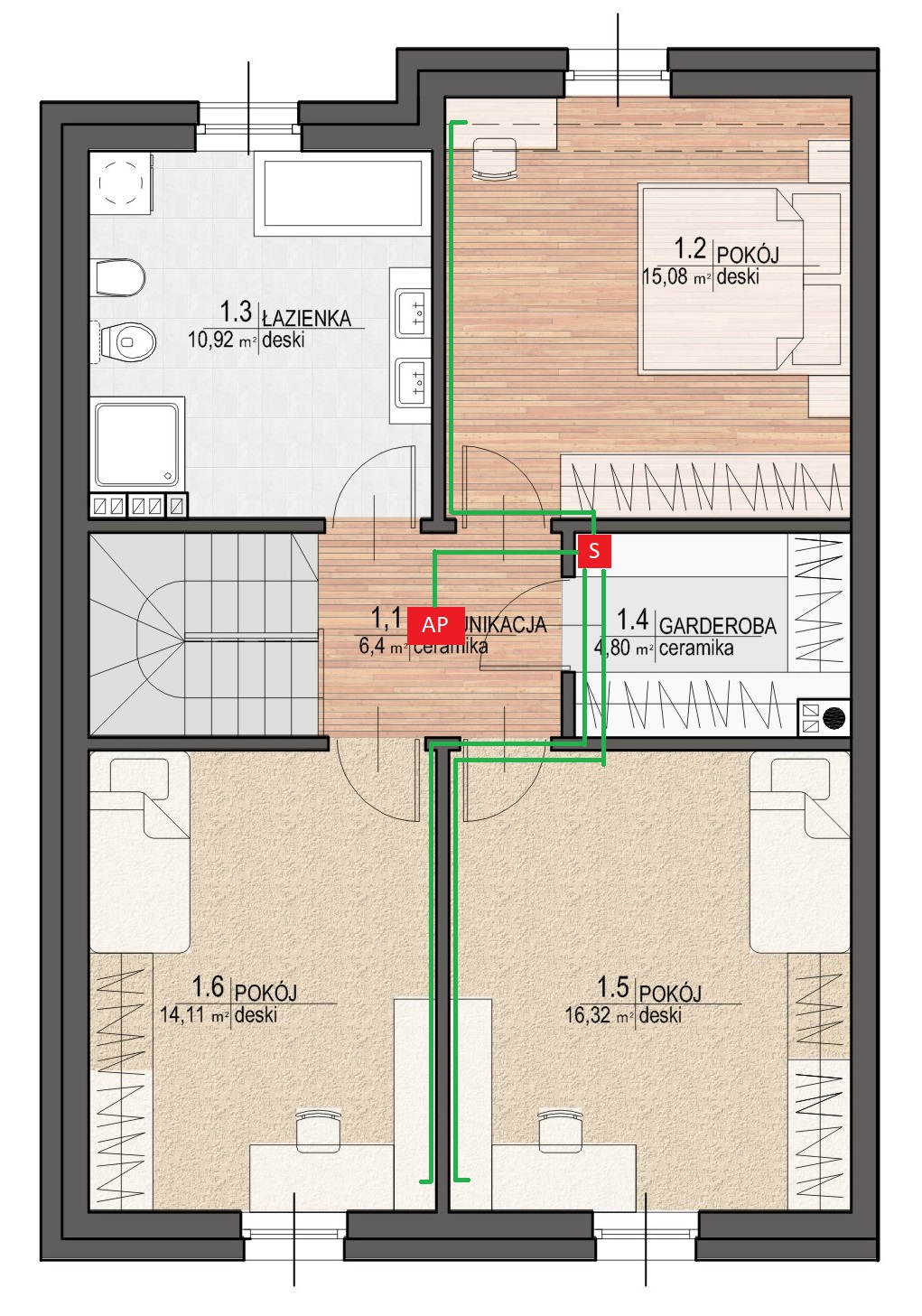

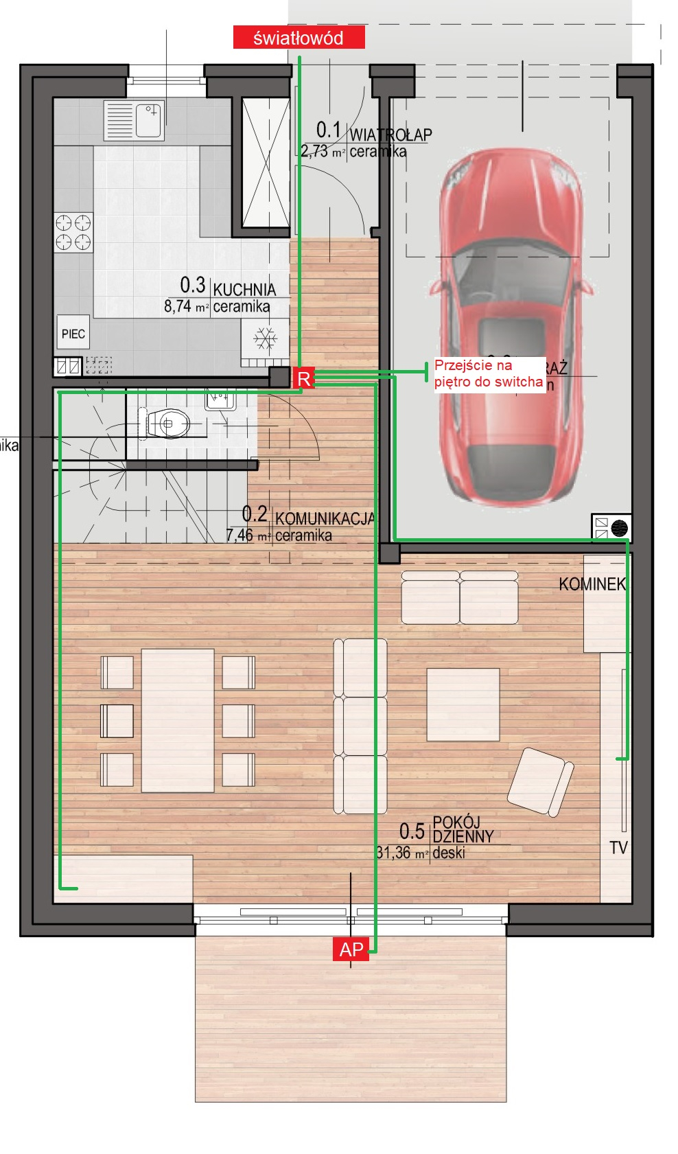

    Witam serdecznie,
    proszę ekspertów od tematu o opinie na temat zaprojektowanej przeze mnie koncepcji sieci.
    Ocena koncepcji sieci LAN/WLAN z routerem i switchem - prośba o opinie Ocena koncepcji sieci LAN/WLAN z routerem i switchem - prośba o opinie
    Na parterze router z czterema wyjsciami RJ-45. 2x wyjscie do salonu, access point na tarasie i switch na pietrze.
    Na pietrze switch rozdziela na pokoje oraz access point w korytarzu.
    Dziekuję za pomoc.
    Karol

    Prościej jeden duży switch na dole, jakie urządzenie do tego światłowodu, jakie AP chcesz zastosować?
    Co z wyjściami na jakieś dodatkowe urządzenia, np.rejestrator, moduł ethernetowy do centrali alarmowej?

    Trochę oszczędnie to zrobiłeś. Zakładasz bardzo mało odbiorników. Reszta zapewne będzie miała iść przez wifi... Trochę bez sensu. Patrząc np na salon na dole. Jedno gniazdo przy TV. Zakładam że podepniesz tam smart TV, no ale wtedy już nie masz na nic innego. Czy coś innego będziesz miał nie wiem. Ale ja bym jedno gniazdo tam zostawił. Nie umiem Ci powiedzieć co w przyszłości podłączysz, czy konsole czy coś innego... Podobnie w pokojach. Nie bez kozery w biurowym obszarze montuje się minimum dwa w jednym miejscu.
    Komputery w pokojach na górze. Kupisz drukarkę.. będziesz musiał myśleć o tym żeby miała wifi... A po co.
    Trzeba pamiętać że wszyscy się wifi podniecają a rozwiązania przestają nadążać za potrzebami. Włączamy netflix w ultraHD i jadą nam gruuuube "megabity". Wspólne obciążanie jednego wifi doprowadza do szybkiego wysycenia i ograniczenia. A kabli za 5 lat nie dołożysz. A wymagania będą rosnąć i rosnąć. Kabel jest wiele razy tańszy niż super wypasiony z niczym nie współpracujący router wifi za parę tysi.

    W takim małym domu tylko jedna szafka krosowa (na parterze lub w garderobie).
    Resztę jak piszą koledzy - za mało przewodów. Do salonu trzeba minimum 4, do pokoi po 2, do alarmu, do szafy automatyki budynkowej, do bramy itd. Do tego trzeba zostawić w zapasie puste rury fi 22 (lub więcej) z szafy krosowej na strych, do piwnicy, do ogrodu (bramy), przyłącza ISP, rozdzielnicy elektrycznej itp bo nigdy nie wiesz, co za 15 lat w domu trzeba będzie dorobić. Na zewnątrz przewody żelowane w rurze arota (zwykłe peszle często po kilku latach są zgniecione przez osiadająca ziemię i do niczego się nie nadają).
    Nie zapomnij też o przewodach antenowych RG6. Do salonu dwa (dekoder z nagrywarką), do pokoi po jednym lub po dwa. Na strych w stronę anten pięć (4 do konwertera sat i jeden do zestawu anten naziemnych). Oczywiście przewody tylko markowe, certyfikowane, żadnej chińszczyzny, bo możesz się przejechać.

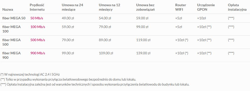

    sosarek, jeszcze tego nie wiem. Deweloper nie podał dostawcy. Na 80% będzie firma która ma taką ofertę:

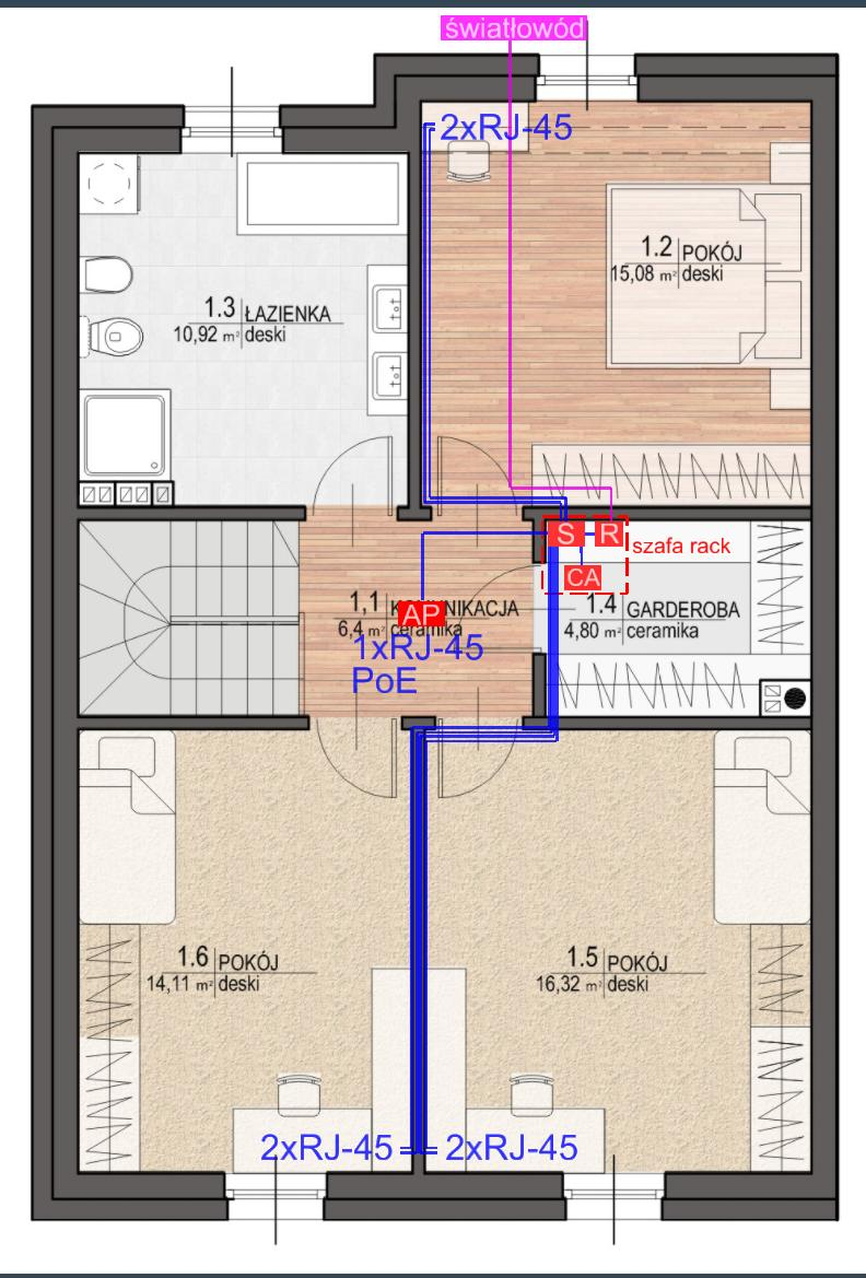

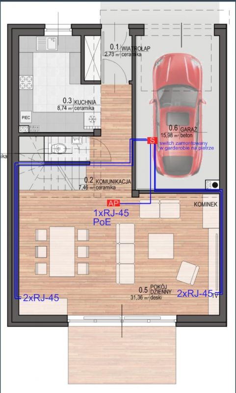

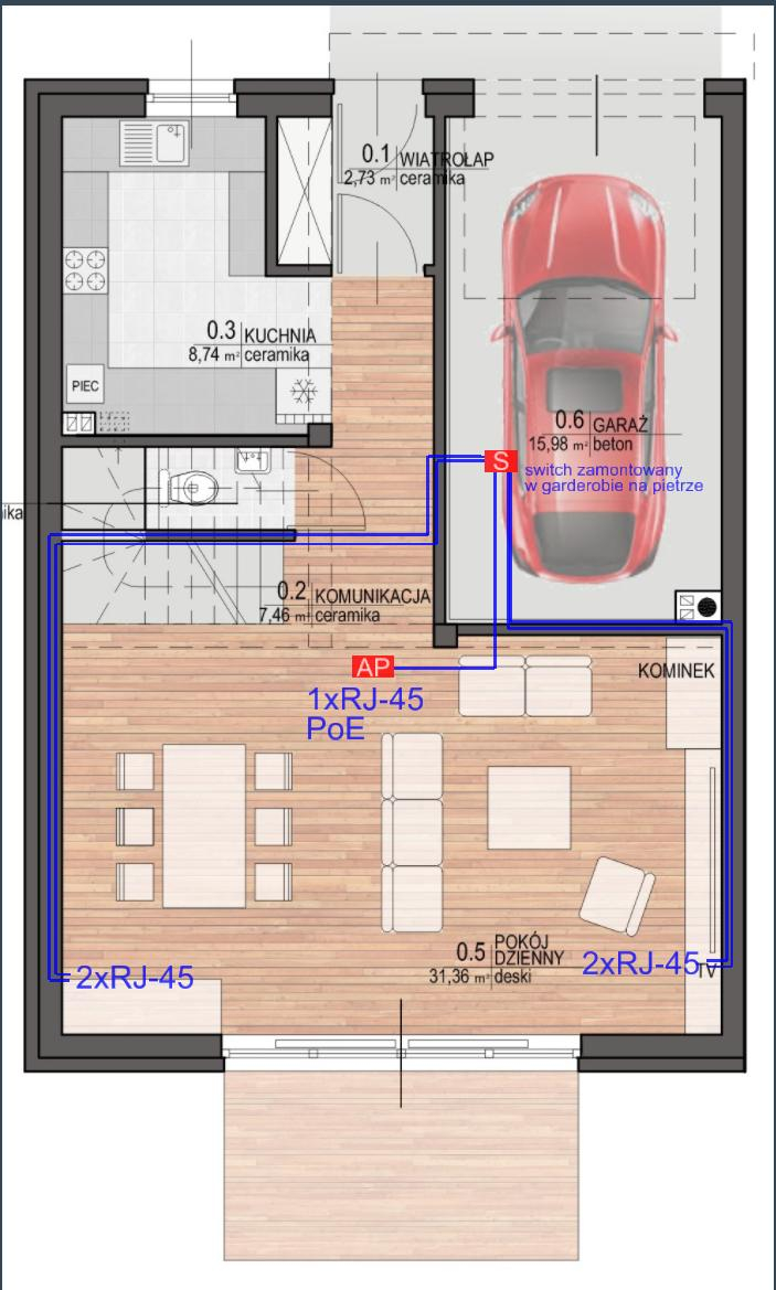

    Podsumowując:
    Wyszło 14 zajętych portów w switchu.
    Swiatłowód najprawdopodobniej trafi do urządzenia GPON, następnie przez garaż poprowadzę do szafy rack do routera przewodowego na pietrze w garderobie. Następnie switch 20-24 portowy rozejdzie się na pokoje, centralę alarmową i dwa access pointy. Zrezygnowałem z access pointa na zewnatrz. Uważam że zasieg wi-fi w salonie bedzie dobry na tarasie.
    Alternatywa:
    Zamiast access pointa na pietrze postawić router na ścianie do którego wejdzie sygnał z GPON i wyjdzie do switcha.
    Access pointy chciałbym zasilać POE, więc trzeba zainwestować w droższy switch z oblugą POE, prawda?
    Parter:
    Piętro

    Jest ok, za wyjątkiem salonu. Dobrze, że gniazda zaplanowałeś po dwóch stronach, zawsze przydadzą się na przyszłość, jednak pomyśl o większej liczbie gniazd w okolicy TV (masz minimum TV, dekoder, konsola, czyli już trzy gniazda).

    IC_Current, dzięki za uwagę. Dodałem dwa gniazda na dole w salonie po prawej stronie.

    Chciałbym dopytać jeszcze o konfigurację takiej sieci.
    Nie mam w tym doświadczenia, więc spytam tylko czy dobrze myślę.
    Konfigurację zaczynam od routera. IP będzie stałe, więc wpisuje wszystkie dane od operatora.
    Później konfiguracja LAN.
    Urządzeniom aktywnym nadam kolejne adresy IP, zaraz po routerze, czyli 192.168.0.2 (switch), 192.168.0.3 (Access point1) 192.168.0.4 (Access point2), może jeszcze drukarka, NAS i komputer stacjonarny. Zakres w DHCP dam np. 192.168.0.10 do 192.168.0.200.
    Następnie konfiguracja switcha i access pointów nadając im jedynie IP z konfiguracji routera,wyłączając DHCP i reszta na default.
    Czy taki jest poprawny przebieg konfiguracji?
