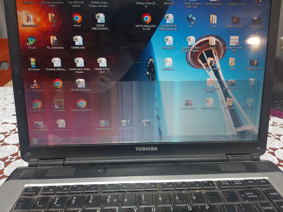

    Mój problem jest taki, że matryca wyświetla obraz jak na zdjęciu (dolna połowa ekranu przerywa i jest jakby zasmuzona natomiast górna działa dobrze), problem nie występuje na dodatkowym monitorze który podłączyłem aby sprawdzić,
    Czy to wina matrycy i czy jest to możliwe do naprawy? A może wystarczy poprawić sam pasek?Lub macie jakieś inne pomysły? W biosie również widzę tylko pół obrazu dobrze

    Jeśli ruszanie klapą powoduje jakieś zmiany, może to wskazywać na uszkodzoną taśmę łączącą płytę główną z matrycą, jeśli nic się nie zmienia, uszkodzona jest sama matryca. Obie rzeczy nie naprawia się, tylko wymienia.

    Nie widzę istotnych zmian przy ruszaniu,
    Czyli prawdopodobnie wina matrycy, czy orientujesz się może ile by kosztowała naprawa/nowa matryca i czy jest to wgl możliwe?

    Jak najbardziej jest to możliwe. Trzeba wyjąć matrycę i dobrać taką samą, lub odpowiednik po modelu. Koszt od 250zł, w zależności od modelu za matrycę, plus za usługę w serwisie, chyba że podejmiesz się sam.
