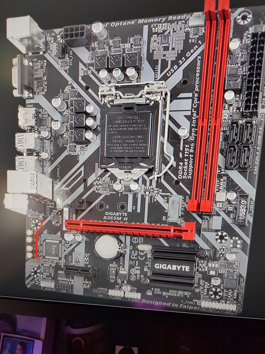

    Mam problem z zakupioną używaną płytą główna Gigabyte B365M H, po podłączeniu podzespołów i monitora nie daje obrazu, kręcą się tylko wentylatory na pcu, grafice, obudowie.
    Niedziałająca płyta główna Gigabyte B365M H
    Pasek diody led miga na czerwono 6x- nie mogę znaleźć co to oznacza i czy to jest problem z płytą główną, że nie daje obrazu na monitor.

    Masz tylko plyte czy cos jeszcze? Procesor? Ram? Potrafisz podac modele? Podlaczyles wszystko poprawnie? Zamiesc jakies zdjecie.

    Płyta obsługuje 8 i 9 generację, będę strzelał że jest zamontowany niekompatybilny procesor :-)

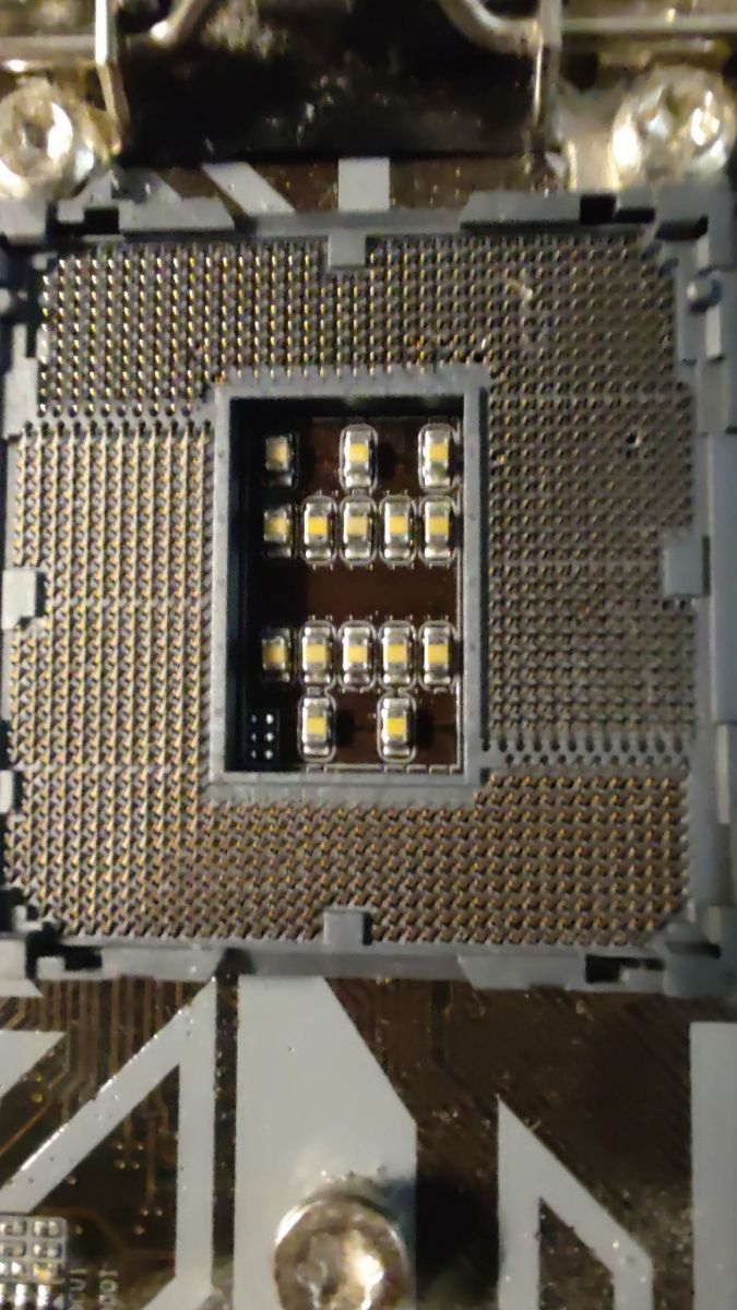

    Procesor intel i59400f ram 16gb 2666mhz firmy Ramaxel, karta graficzna asus radeon rx6600xt. Zdjęcia podłączenia nie mam teraz możliwości akurat wysłać. Do starej obudowy podłączałem i wszystko było ok. Zakupiona płyta ma pogięte kilka pinów w sockecie ale sprzedający upiera się że płyta działała przed transportem

    To znaczy, ze zle ja zapakowal, socket byl zasloniety zaslepka? Jak otworzyles to juz byly wygiete? Tak czy inaczej sprzedajacy raczej Cie oszukal lub uszkodzenia powstaly z jego winy, chyba, ze cos Ci spadlo i nie chcesz sie przyznac ;-)
    Oddaj jak masz taka mozliwosc, ale po tym co napisales wnioskuje, ze pewnie nie.
    Jak nie sa wylamane to kup sobie igle i prostuj, tylko nie polam. Nic innego Ci nie zostalo.

    No nie mogła w takim stanie działać. Nie było zdjęć socketu w ofercie?

    Nie było zaślepki, płyta mi nie spadła ale czy istnieje możliwość ze z takim socketem procesor bedzie działał

    Na pewno nie.

    Nie będzie działać, o ile są szanse że przy brakującym jakimś pinie który jest zdublowany a niektórych nawet jest kilka jak np zasilanie i będzie ok to przy tylu uszkodzonych dużych szans nie ma. Próbuj je prostować, może się uda i zadziała ale dla mnie to loteria bo zawsze się może zdarzyć że coś nie będzie łączyć albo piny zrobią zwarcie i poleci procesor.
    Jeżeli nie było zdjęcia to kupiłeś kota w worku.
