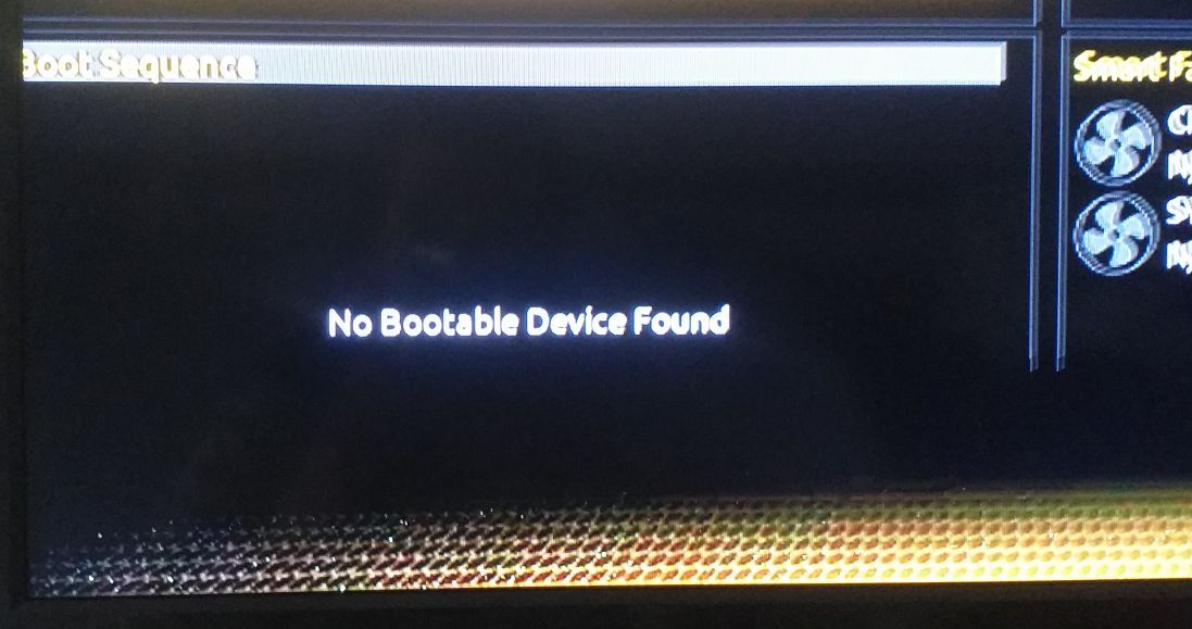

    Otoz problem polega na tym gdy wlacze komputer wciaz uruchamia sie w biosie co reset to to samo .
    Probowalem wszelakich pomyslow
    Ustawienie daty/godziny
    Wymiana baterii
    Teraz nawet siedze i probuje zrobic formata ale nie wlacza sie botowanie.
    Nie mam bladego pojecia co to moze byc.
    Przy pierwszym uruchomieniu wlaczyl sie instalator Windows, niby system sie zainstalowal ale przy wlaczaniu wyskakiwal blad i tak w kolko.
    A teraz tak jak wyzej ciagle uruchamia sie BIOS

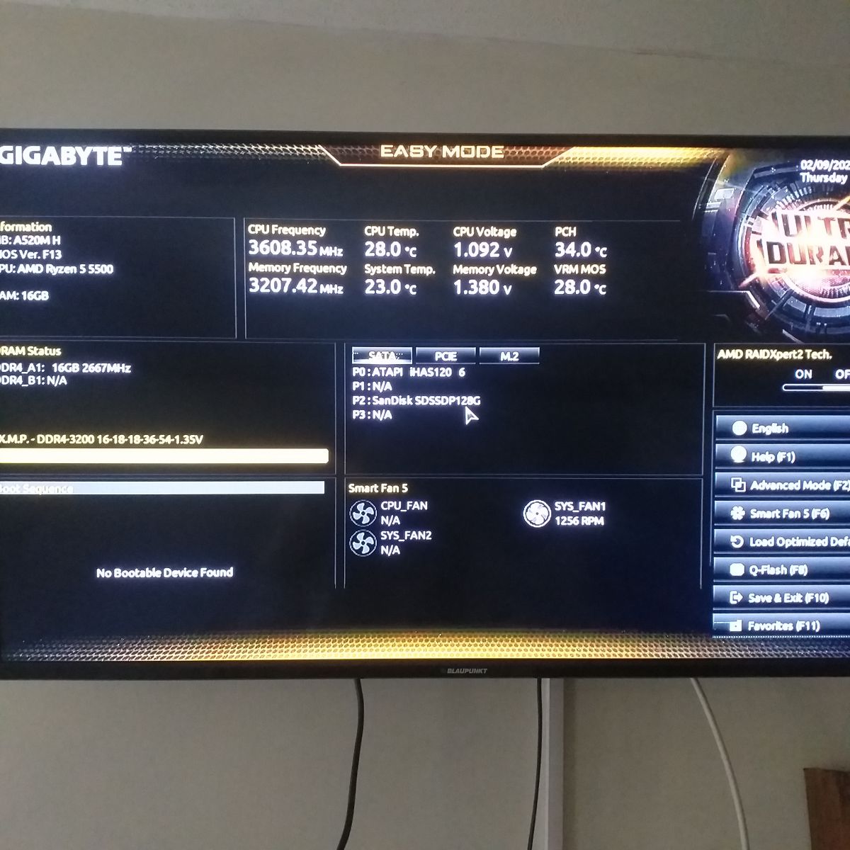

    Specyfikacja pc:
    Plyta Gigabyte A520 M H
    Procesor AMD RYZEN 5 5500 6X 3.6
    Karta Graficzna Geforce RTX 3050
    RAM DDR4 3200 16GB 1 kosc
    Zasilacz Silentium 650W

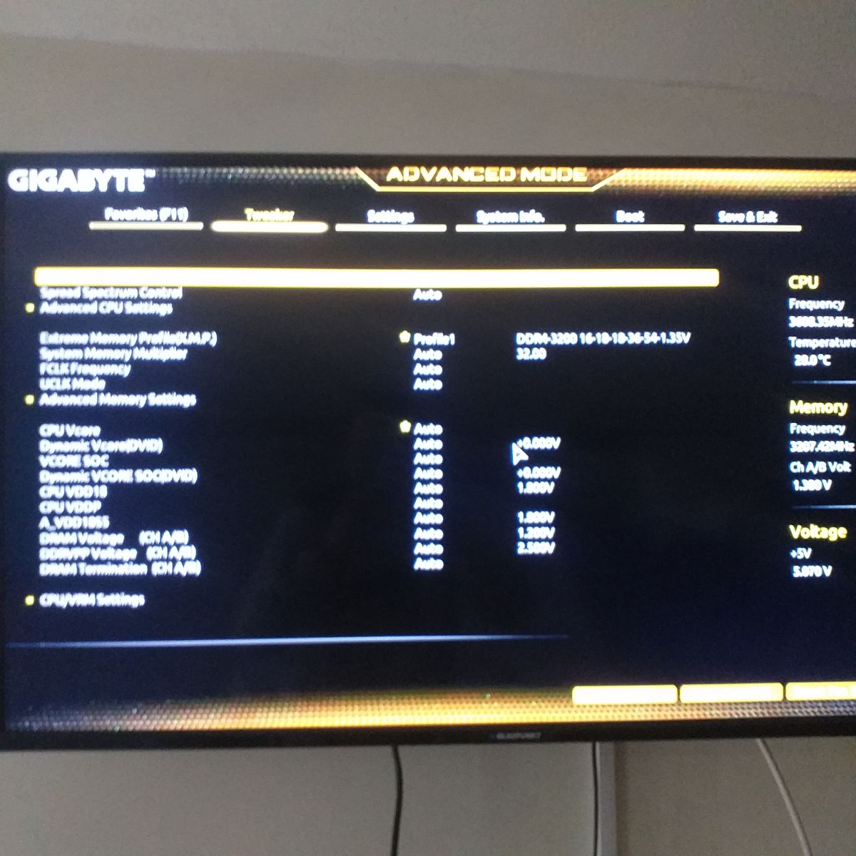

    Na 3-ecim zdjeciu nie powinno byc czegos typu cd-room boot czy cos?

    System był instalowany w trybie UEFI na tym SanDisku? Bo wygląda jakby bios nie widział bootmenedżera UEFI i przez to komunikat No Bootable Device Found.

    Masz wyżej napisane, wpierw aktualizacja BIOS.

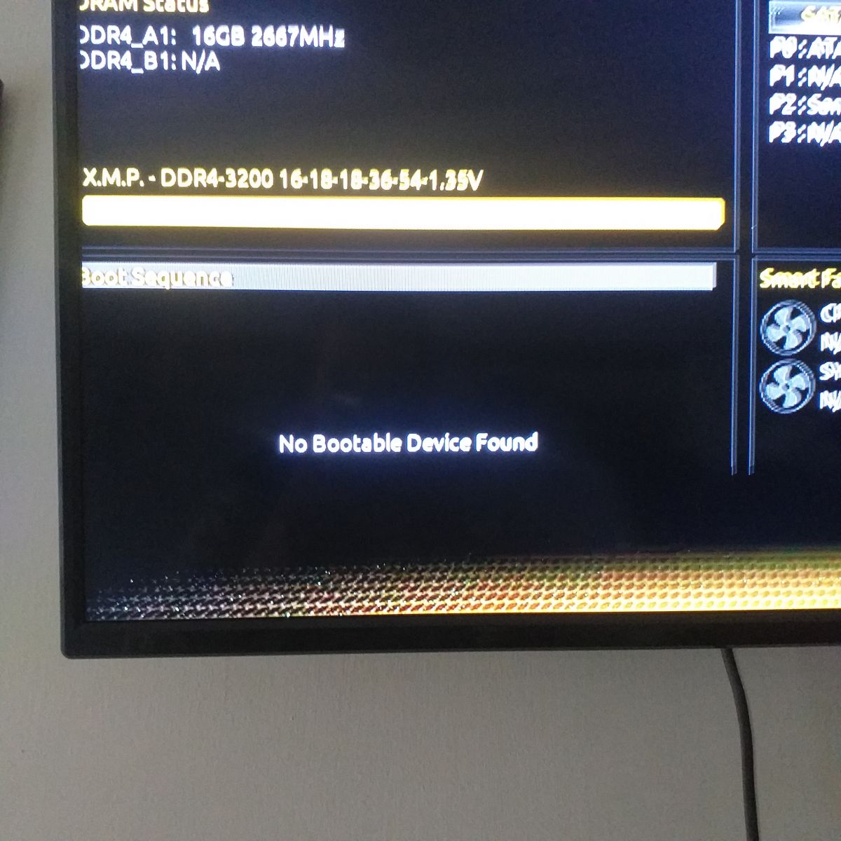

    Nagrywasz bios na pendirve, uruchamiasz w biosie q-flash i wgrywasz.

    Jak kolega wyżej zauważył, najpierw zaktualizuj ten bios do wymaganej wersji, chociaż ja bym uaktualnił od razu do najnowszej. Jeśli to nie pomoże to będziemy dalej myśleć. Po poprawnej instalacji windows 10 lub 11 w trybie UEFI tworzony jest w biosie/UEFI tzw. Windows Boot Manager i z niego jest uruchamiany system. Więc jeśli update biosu nie pomoże możesz na początek sprawdzić co jest wyświetlane w tzw. Boot Menu, który się uruchamia klikając przeważnie klawisz F8 od razu po włączeniu komputera przyciskiem.

    Masz tę płytę (A520M S2H) Link
    - czyli wgrany bios F13 powinien być dobry dla tego cpu Ryzen5-5500?
    * na stronie zalecany jest F14 dla tego cpu
    Automatyczne logowanie do systemu BIOS ma na celu pokazanie użytkownikowi, że musi coś naprawić w systemie BIOS przed kontynuowaniem pracy
    1. to same ustawienia w bios
    * Przede wszystkim zawyżone wartości częstotliwości lub napięcia pamięci lub procesora mogą prowadzić do spontanicznego wejścia do BIOS-u
    :idea: :!: już pierwsze foto pokazuje dla pamięci napiecie 1.35V
    :idea: :!: podaj opis ze stickera tych DDR4
    p.s
    poczytaj dokładnie manual i zalecane ustawienia
    masz włącz. Launch CSM (tryb BIOS / UEFI) dla > jak masz win7
    *dla win10 powinno być ....?
    * masz w Boot Device Control > wybrane : UEFI and Legacy, UEFI Only, Legacy Only.
    ! dysk jest widziany w Bios > Atapi 120GB i Sandisk 128GB
    * który to systemowy ?
    * upgrade Bios
    Płyta ma 1 x Q-Flash Plus button
    With GIGABYTE Q-Flash Plus, you don’t need to install the CPU, memory and graphics card nor enter the BIOS menu to flash the BIOS. Just download and save a new BIOS file (rename to gigabyte.bin) on the USB flash drive, then press the dedicated Q-Flash Plus button and you’re good to go!

    Problem po aktualizacji biosu oraz wgraniu systemu rozwiazany
