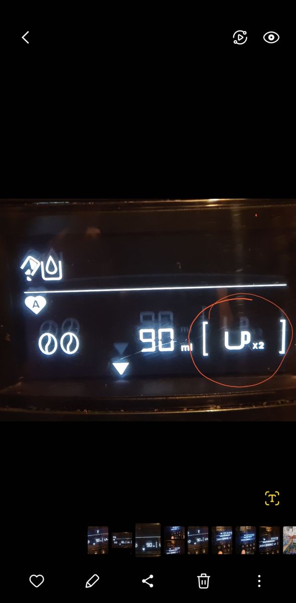

    Ekspres jak w tytule EA817010.
    Oznaczony przełącznik ustawiony na x2 i nie można go zmienić.
    Ilość ziarenek można wybrać, ilość wody też, a filiżanki ciągle dwie.
    Oczywiście ekspres robi dwa cykle parzenia kawy, niezależnie od ilości kawy i wody, a ja mimo wszystko wolałbym pojedyńcze cykle.
    W instrukcji jest lakoniczny opis Funkcja Dużej Kawy, ale jak ją wyłączyć i aktywować zmianę ilości filiżanek?
    Nie jest to mój pierwszy ekspres, ale na filiżankach utknąłem... 😞
    Proszę o wsparcie mądre głowy.

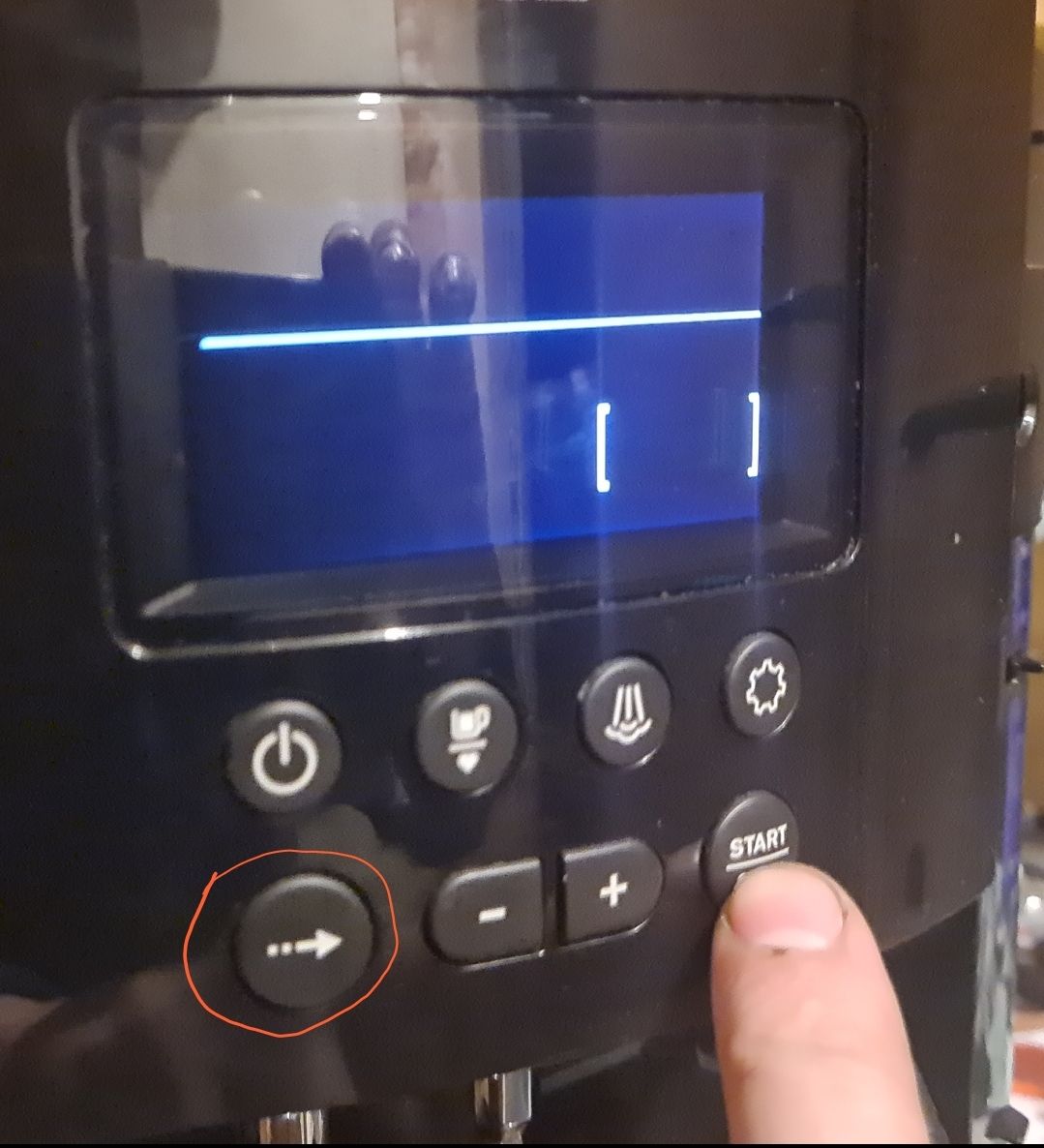

    Przy okazji bawienia się z ustawieniami (ciągle nie mogę zmieniać ilości filiżanek) znalazłem rozwiązanie sygnalizacji braku tacki wyrzutnika.
    Wyjęcie wtyczki i wszystkich pojemników, przytrzymanie przycisku ustawienia i włożenie wtyczki wprowadza nas do menu serwisowego.
    Naciskając Start/stop pojawia się ekran z pustym nawiasem (nic więcej nie naciskać).
    Wyciągamy wtyczkę na kilka sekund, po włączeniu sygnalizacja braku tacki wraca do normy. Wkładamy pojemniki.
    Przywracanie kontroli tacki robimy nieco inaczej.
    Wyjęcie wtyczki i wszystkich pojemników, przytrzymanie przycisku strzałki (dolny lewy) i włożenie wtyczki wprowadza nas również do menu serwisowego.
    Wyciągamy wtyczkę na kilka sekund, po włączeniu kontrola tacki się pojawia. Wkładamy pojemniki i tackę.

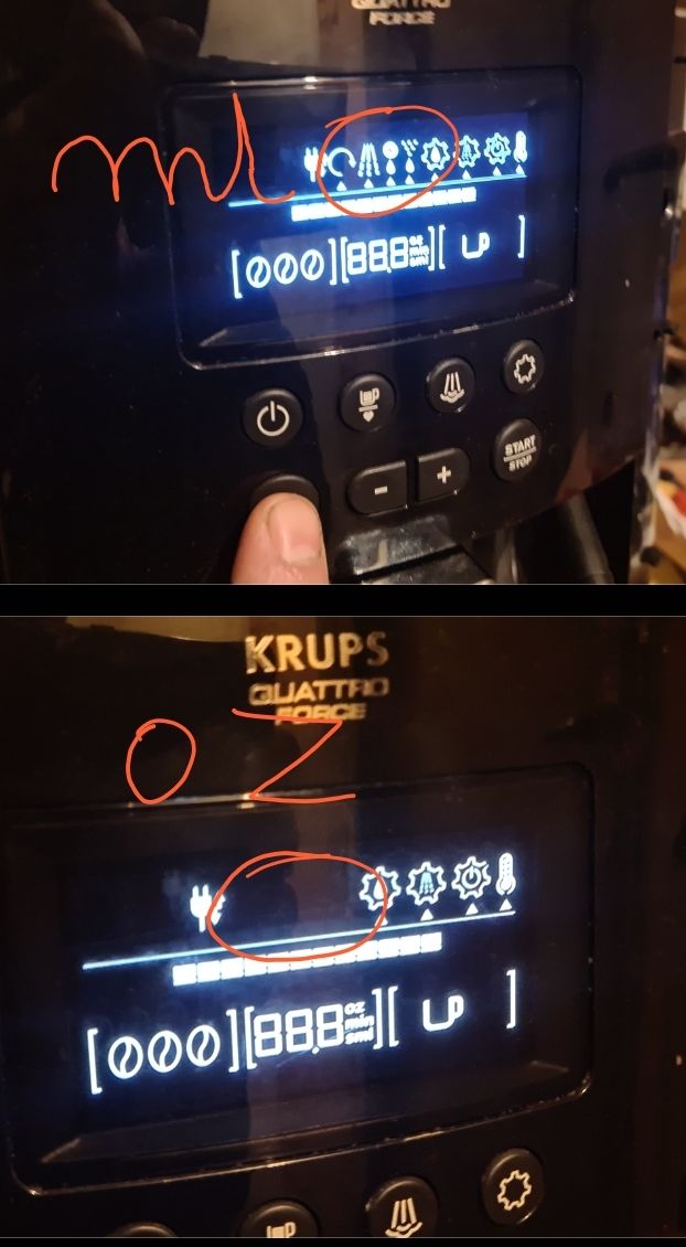

    W innym poście, dla innego modelu napisałem również jak zmienić oz na ml.
    Wejście do menu serwisowego - wyjęcie wszystkich pojemników, przytrzymanie prawego górnego przycisku i włożenie wtyczki do gniazdka.
    Strzałką zmieniamy ml/oz.
    Jak na załączonym zdjęciu.
    Nie przełączamy żadnych innych kombinacji.
    Po ustawieniu wyciągamy wtyczkę na kilka sekund i gotowe.
    Po ponownym włączeniu mamy ml.

    No cóż, wygląda na to, że nikt nie miał takiego przypadku.
    Ale żeby nie było tak całkiem bezproduktywnie, to wiem który element za to odpowiada.
    Rozebrałem do konserwacji starszy egzemplarz EA816031, panel ten sam, płyta główna ta sama.
    Podłączenie panelu nic nie zmieniło, nadal tylko dwie filiżanki, czytaj dwa cykle parzenia kawy.
    Smutek.
    No to podmieniłem płytę główną, zostawiając stary panel i ekspres zaczął działać jak powinien.
    Oczywiście w starszym modelu płyta była skonfigurowana na dodatkową tackę nad zbiornikiem na fusy, ale szybka akcja jak wyżej w temacie i wszystko ustawione.
    Czyli częściowy sukces.
    Można wybrać ilość ziarenek, ilość wody i ilość cykli.
    Odnoszę nieodparte wrażenie, że płytę można przeprogramować z podwójnego cyklu (funkcji Duża Kawa) na możliwość wyboru.
    Tylko ciągle nie wiem jak.
    Będę walczył dalej...
