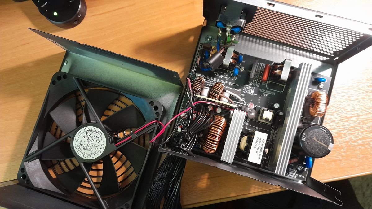

    Czy Hydro PRO i Hydro K PRO to ten sam model? Bo mają dwa różne oznaczenia P/N dla modeli takiej samej mocy (chociaż elektronika wydaje się być podobna).
    Patrząc na ten test Hydro bez K PRO - to jednak Vero L3 wypada o niebo lepiej jeśli chodzi o tętnienia napięć. Vero przy pełnym obciążeniu ma niższe tętnienia napięć na 12V niż FSP jeszcze bez obciążenia, potem robi się tylko gorzej dla FSP (i przy pełnym obciążeniu na 12V FSP ma tętnienia prawie 100mV). I to jest właściwie jedyna większa wada Hydro chyba, bo reszta testów przeszła normalnie (poza testem podtrzymania napięcia, który wypadł poniżej normy ATX, chociaż zabrakło mu niewiele i tego się nie ma co czepiać).

    użytkownik9
    Posty: 116
    Ocena: 36
    Hejka. Było pytanie o to jak wygląda w środku ale zdjęcia brak to zapodaje zdjęcie:
    FSP/Fortron Hydro K Pro - Czy należy do dobrych zasilaczy?
    https://obrazki.elektroda.pl/6491206800_1712852184.jpg
    ze strony: https://www.x-kom.pl/p/708131-zasilacz-do-kom...pper&utm_tag=547433311#modal:zdjecia-produktu
    W zasilaczach ważna jest tez głośność wiatraka i tu klient podobno rozebrał gdyż wymieniał wiatrak bo ten był zbyt głośny (43db).
    Także ważna jest kultura pracy tj na jakich poziomach wiatrak przyspiesza. To z kolei może byc efekt słabego pasywnego odprowadzania ciepła.
    Tu opis z innego zasilacza:
    Warto wspomnieć też o jego wydajnej krzywej — sterowanie rozpoczyna się od około 700 rpm (przy temperaturze otoczenia 25°C) i utrzymuje niską prędkość wentylatora aż do około 70% obciążenia.
    Ciekawe jak ma ten.
    Druga osoba wspomniała o piszczących cewkach na samym początku póki sie "nie dotarł". Trzecia że jest podejrzanie lekki.
    I to są tematy które można by jeszcze omówić.
