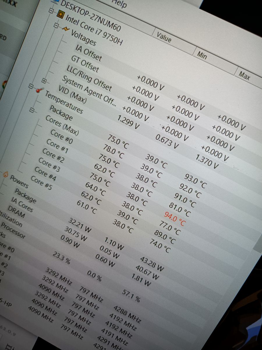

    Procesor w spoczynku ma 45 stopni a przy jakieś instalacji programu czy czegokolwiek co obciąża procesor temperatura nagle staje się wysoka nawet do 97 stopni (przeważnie waha się w okolicy 80 stopni)

    Przede wszystkim gra to żaden wyznacznik. Odpal jakieś narzędzie do benchmarku, choćby Prime95, obserwuj temperatury, obserwuj taktowanie procesora i obciążenie rdzeni.

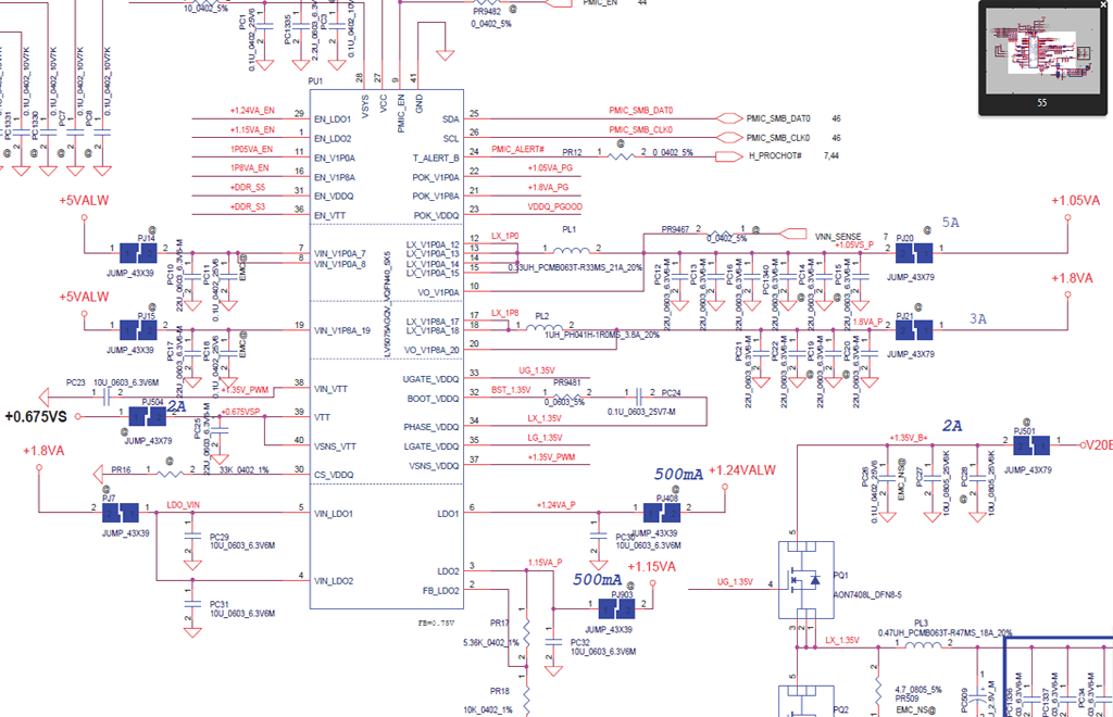

    " dzwiéki" z ok. cpu to swiadczy ,że niedokładnie umyto płytę
    - może osad pozostał pod cpu, ukłądy , cewki
    Płyta była zalana "czym"?
    Pamietasz miejsce zalania?
    Czynności suszące podjęto natychmiast czy po np. 1x dzień ?
    Te "lagi" sa powiązane ze spadkiem F cpu do 799MHz
    - sygnał Prochot > ThrottleStop
    p.s
    lenovo L340 z I7-9750H ( np. L340-15IRH ) to
    * opcja gpu: GTX1650 4Gb/ GTX1050 3Gb
    to
    *** płyta Compal NM-C361 / lub NM-C362
    Lenovo Gaming L340 - Zalanie kawą, wysokie temperatury procesora, dźwięk skwierczenia
    :idea:
    Na 8th gen. Ideapad L340-15IWL to inna płyta (Compal NM-C091)
    :idea: jak umiesz , zaznacz w Paint > miejsce zalania

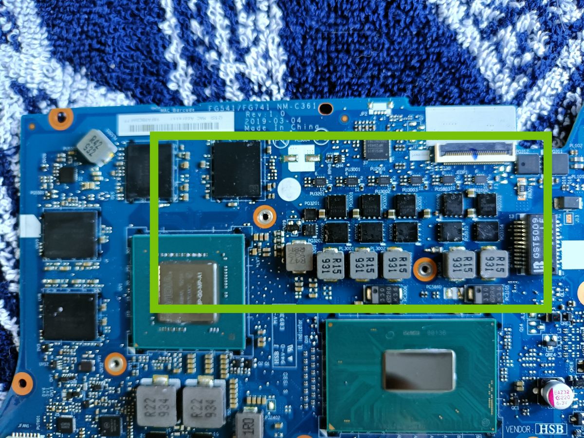

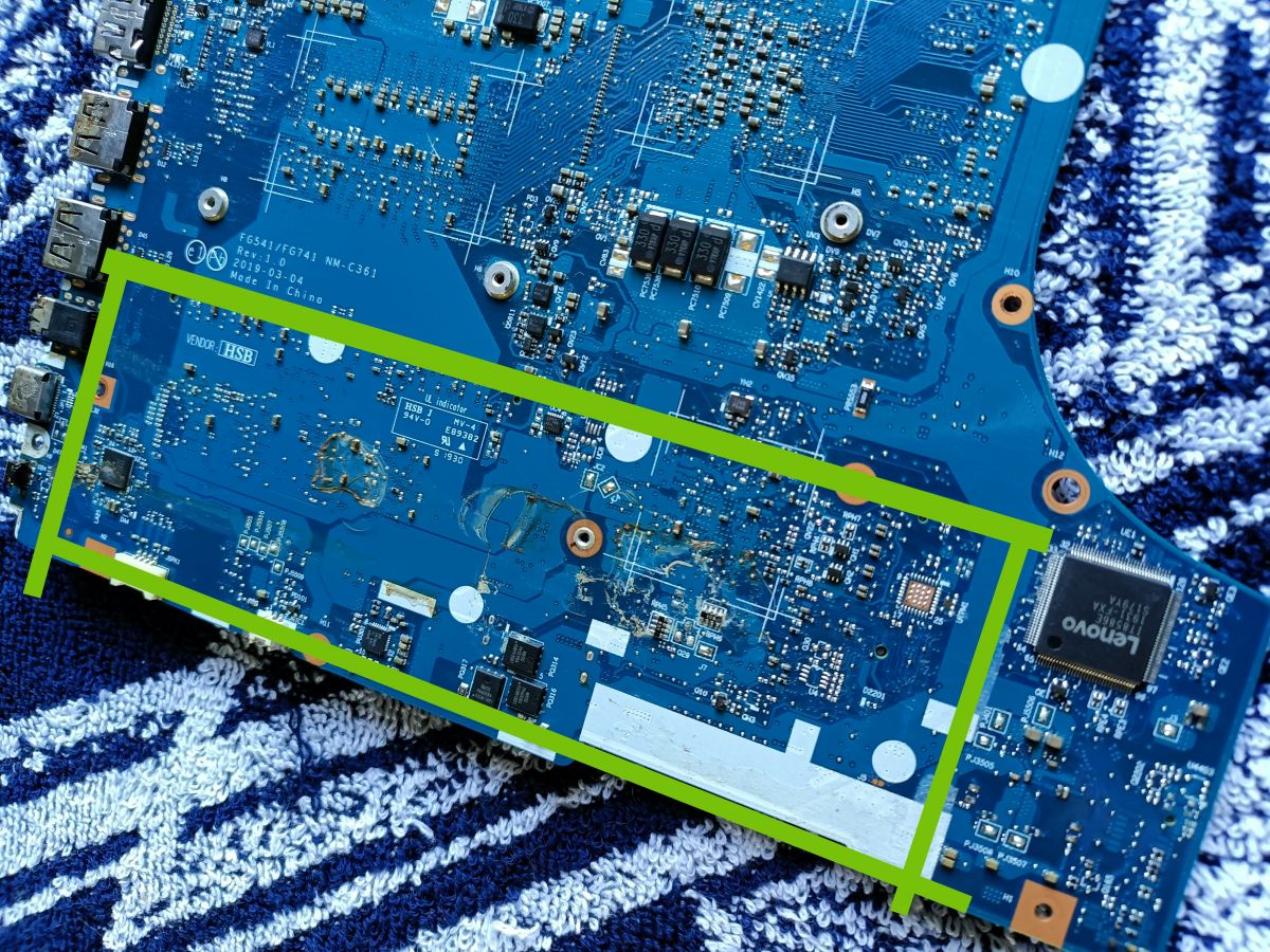

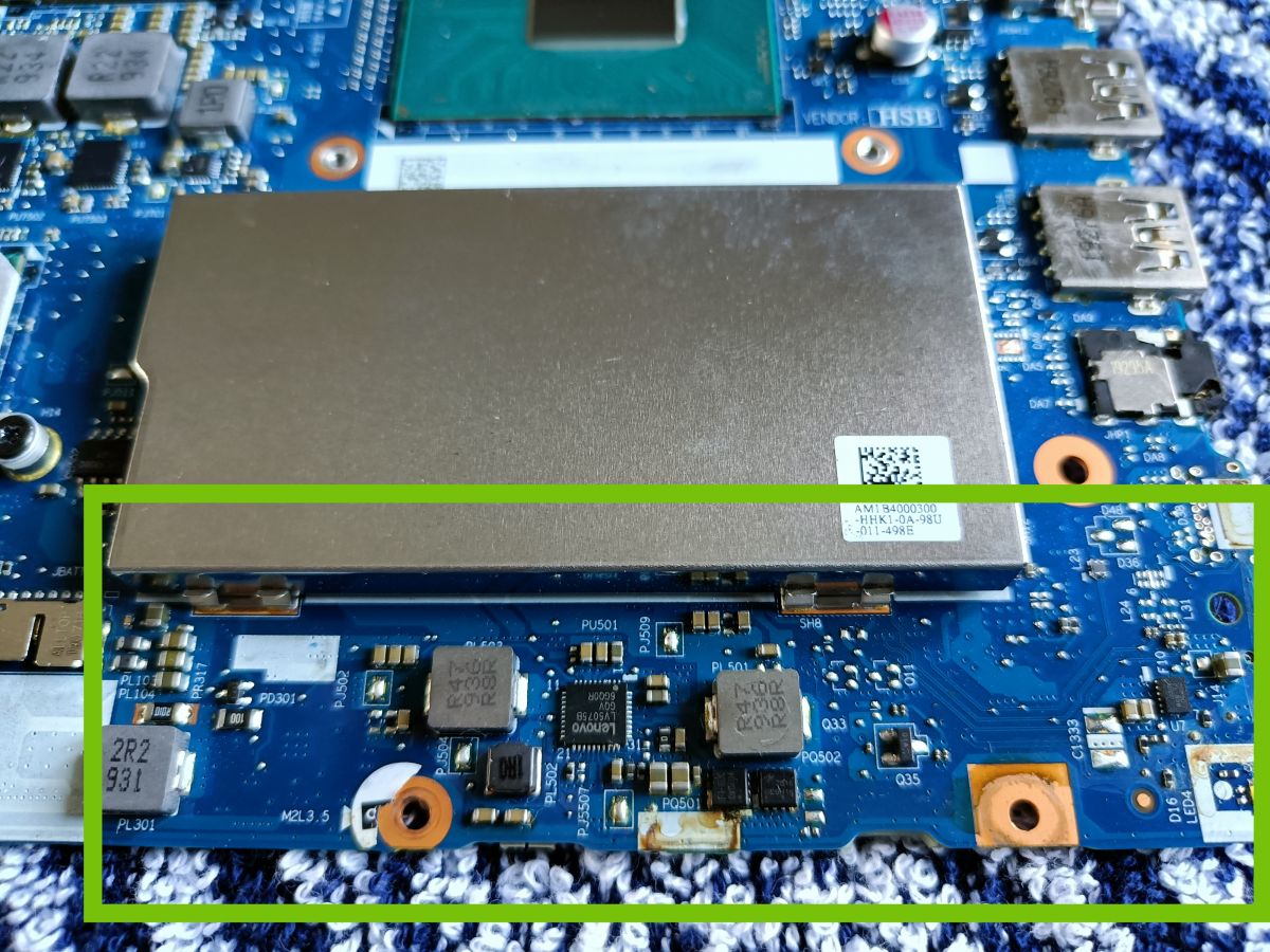

    Laptop został zalany kawą, miejsca zalania zaznaczone na zielono, miejsce które jest zaznaczone przy procesorze było lekko tłuste, nie było śladów zalania kawą ale coś minimalnie tłustego było.
    Płyta była czyszczona 3 razy porządnie izopropanolem i szczoteczką a na sam koniec ściereczką.
    Możliwe że coś zostało pod procesorem bo tam nie dojdę ale tak jak mówię śladów zalania kawą nie było.
    Płyta po zalaniu była czyszczona po około tygodniu. Lenovo Gaming L340 - Zalanie kawą, wysokie temperatury procesora, dźwięk skwierczenia Lenovo Gaming L340 - Zalanie kawą, wysokie temperatury procesora, dźwięk skwierczenia Lenovo Gaming L340 - Zalanie kawą, wysokie temperatury procesora, dźwięk skwierczenia

    Proces czyszczenia "sam w sobie" zrobiony ok.
    Smuci tylko
    oraz to "co zostało pod układami i cewkami" daje owe (dźwięki wydobywające się z okolic procesora.)
    ________________________________

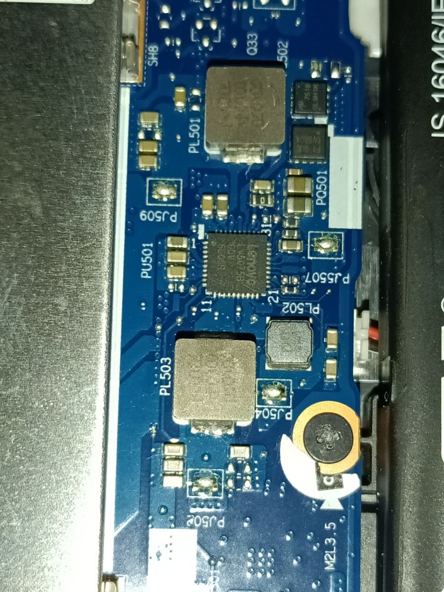

    :idea: :?: moje podejrzenie pada na ok. PU501 LV5075 i jego cewki
    * :idea: zrób ala tubę_słuchawkę ze zrolowanej kartki papieru i obsłuchaj je
    Jego ukł. pracy pokazano w SM od NM-B601, wytwarza kilka napięć zależnie od rozwiązań ukł. na płycie
    * (1.0, 1.8, 2.5, 0.6, 1.2)V

    Trafiłeś, wokół układu PU501 przy uruchamianiu jakiegoś programu itd trzeszczy, piszczy, skwierczy z dużym nasileniem.
    Także co w tym wypadku najlepiej zrobić?
    Przelutować te 2 cewki, jeszcze próbować doczyścić to? Lenovo Gaming L340 - Zalanie kawą, wysokie temperatury procesora, dźwięk skwierczenia
