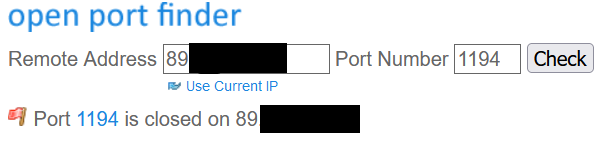

    Sprawdzałem czy porty są otwarte na stronie i pokazuje, że nie są.
    Przekierowanie portów na routerze UPC serwera VPN.test.png (14.49 kB)Musisz być zalogowany, aby pobrać ten załącznik.

    Również zauważyłem, że po włączeniu protokołu UPnP i automatyczny ustawieniu przekierowania portów przez synology jestem w stanie połączyć się z nim (synology) poprzez DDNS oraz zewnętrzne IP. I tym bardziej nie rozumiem czemu część portów wychodzi na świat bez problemu a inne zostają zamknięte.
    Aktualizacja:
    Więc po kilku próbach zauważyłem że te działające porty są na protokole TCP więc po zmienieniu z UDP na TCP udało mi się połączyć z serwerem openVPN, nie wiem jeszcze czy to rozwiązanie jest dobre ale u mnie zadziałało.
