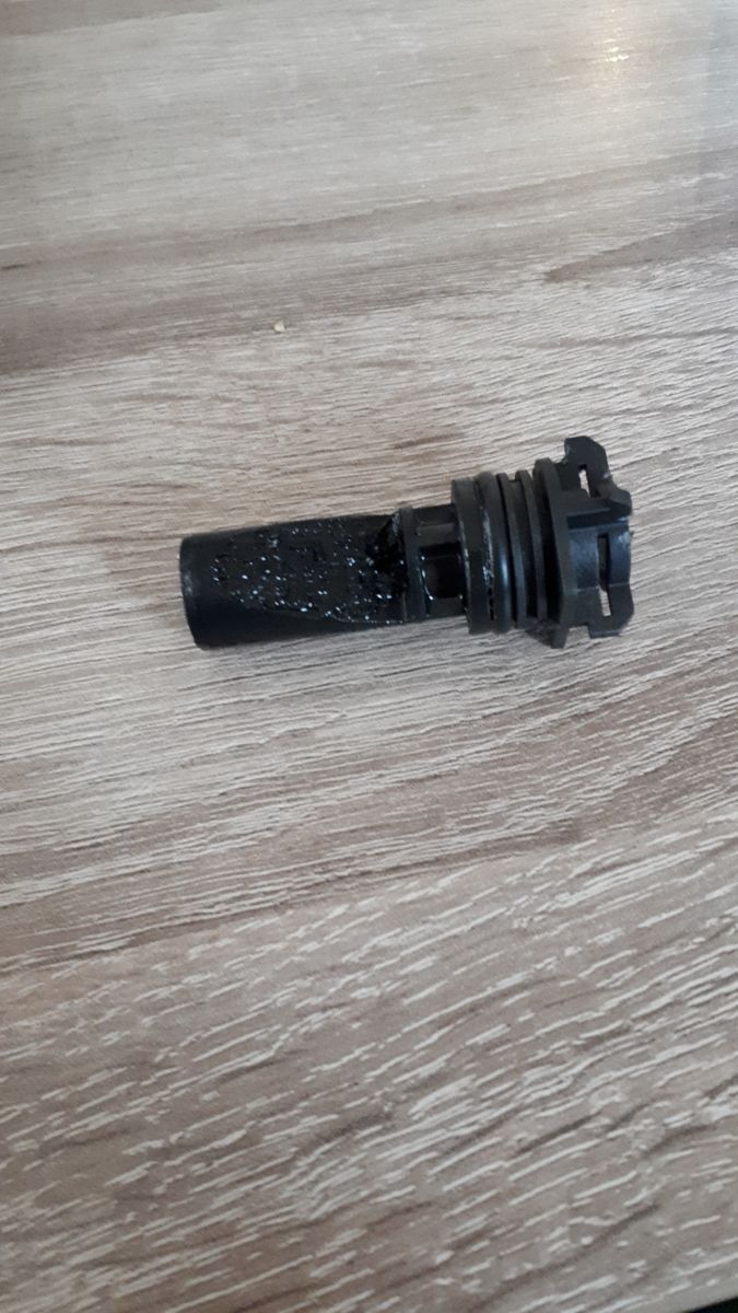

    Dzieki pomocy na forum zakładam temat tylko informacyjnie.
    Powód naprawy to słabo grzejące grzejniki. Na górze gorące a na dole zimne. Powód to słaby przepływ wody. Piec ten posiada filtr wewnętrzny który musi być czysty. Zlokalizowany jest na końcu rurki manometru. Po wyciagnięciu obu zawleczek delikatnie wyciagamy plastikowy filtr. Myjemy i zakładamy spowrotem .U mnie był całkowicie zapchany. Po wyczyszczeniu problem z grzejnikami zniknął. Oczywiście trzeba także zajrzeć do filtra na rurce powrotu pod piecem i go wyczyścić. Teraz testuje jak grzeje i może się okazać że będzie można zmniejszyć temperaturę na piecu co oznacza mniejsze rachunki za gaz.
    Jeszcze raz dziękuje wszystkim za pomoc.

  • #3 20445329
    tomeczex
    Posty: 80
    Ocena: 4
    Obniżyłm temperature na piecu aż o 10c. SZOK.Grzałem na 70c a teraz na 60c i całe grzejniki gorące. Piec dogrzewa mieszkanie w 11 minut. Wczesniej 20-25 minut to trwało.
    Piec się uruchamia i gaz się pali przez 8 minut non stop. Chyba ciężko mu dogrzać wodę do 60c bo włączyłem szybki 1 bieg na pompie.
    Woda osiąga 63c i gaz przestaje sie palić i tyle. Tyle wystarczy na podgrzanie mieszkania. To jest na szybkim 1 biegu. Zastanawiam się czy nie zmienić spowrotem na 2 wolniejszy bieg. Czy teraz nie spala mi więcej gazu bo jest szybki obieg i piec musi długo sie palić aby dogrzać wode. Zmienie chyba na 2 i zobacze jak długo pali się palnik i jak grzeja grzejniki.
    Pierwsze obserwacje i pomiary
    60c - dogrzanie mieszkania 11minut - czas palenia płomienia - 9minut - zużycie 0,242m3 - 1 bieg
    60c - dogrzanie mieszkania 11 minut - czas palenia płomienia - 9minut - zużycie 0,237m3 - 2 bieg modulacyjny
    Wynik to żadna róznica prawie to samo. Poczekamy na mrozy.

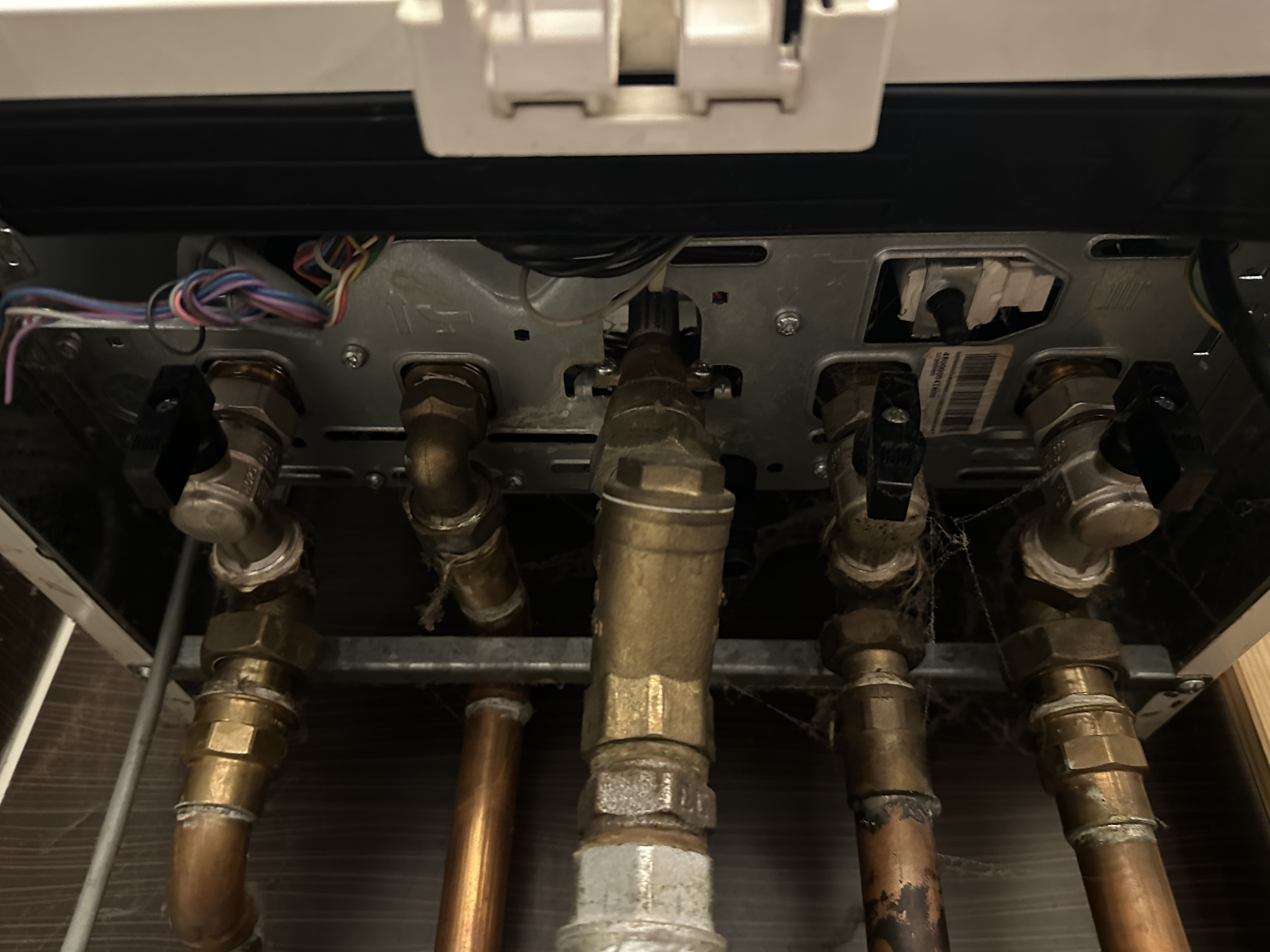

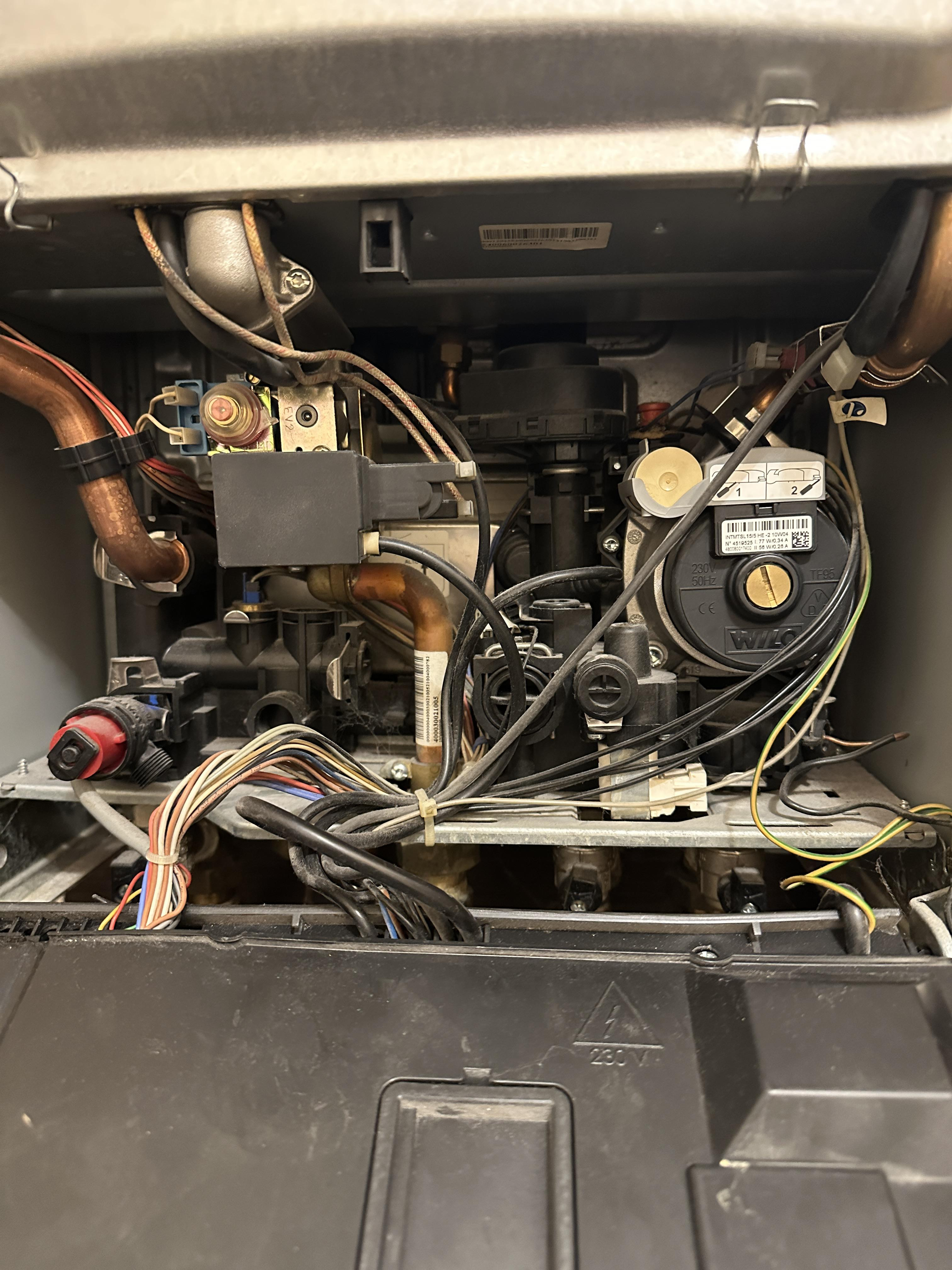

  • #4 21278203
    resiak82
    Posty: 104
    Ocena: 30
    Czy aby wyczyścić te filtry trzeba zamknąć wodę i spuścić z kotła? W jaki sposób mogę to zrobić. Pokazuje się błąd 104 o złym przepływie wody. Piec Ariston genus

  • #5 21278982
    madyd
    Posty: 286
    Pomógł: 34
    Ocena: 91
    Polecam zrobic kompleksowy przeglad kotla a nie tylko wyczyścić filtr.
  • #6 21279004
    resiak82
    Posty: 104
    Ocena: 30
    Przegląd był robiony pół roku temu. I nie widziałem aby serwisant czyścił jakieś filterki. Dlatego chciałem to zrobić sam
  • #7 21279013
    madyd
    Posty: 286
    Pomógł: 34
    Ocena: 91
    To proponuję zmienic serwisanta. Porządny przegląd kotla potrafi trwać do 2 godz. Skoro serwisant nie wyczyścił filtrów to ciezko to nazwać przeglądem.
