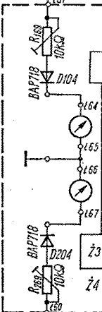

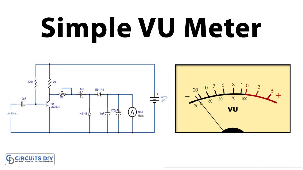

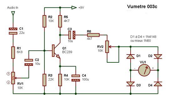

  • #23 20451957
    zybex
    Pomocny dla użytkowników
    Posty: 15918
    Pomógł: 2094
    Ocena: 2939
    SlawekKedra napisał:
    Ok ale musi to być potencjometr podwójny (stereofoniczny)
    Stereofoniczny w jakim celu???
    Tu masz przykładowy schemat z dwoma potencjometrami.
    Wskaźniki wysterowania do Unitra WS432 - zasada działania, podłączanie za wzmacniaczem
    Tu kolejny przykład z jednym potencjometrem. Potencjometrów stereofonicznych nie stosuje się w takich układach, gdyż każdy wskaźnik musi być "wyregulowany" indywidualnie.
    Przykład wskaźnika pasywnego, który nie wymaga zasilania.
    Kolejny przykład wzięty z fabrycznego wzmacniacza Unitra Fonica PA801. Podłączone to jest bezpośrednio do wyjść głośnikowych.
