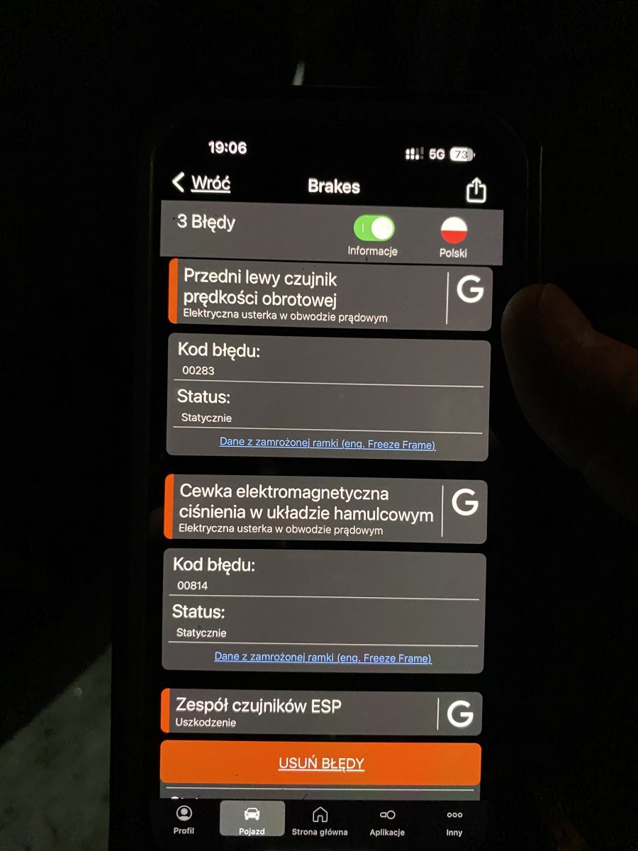

    Mam problem prawdopodobnie z pompą ABS. Świeci mi się kontrolka od ABS-u i od kontroli trakcji, po podłączeniu komputera wyświetlają się trzy błędy jak na załączonym zdjęciu:
    VW T5 2004r - Uszkodzona pompa ABS (7H0 614 111 L), kontrolka ABS i kontroli trakcji, błędy
    Nie jestem mechanikiem, ale wnioskuje, że moja pompa zakończyła już swój żywot. Chciałem ją wymienić, niestety ta pompa jest bardzo rzadka (numer pompy 7H0 614 111 L) a jak taką znalazłem to kosztuje bardzo dużo. Ktoś ma może jakiś pomysł na jaką inną i o jakich numerach pompę mógłbym ją wymienić? Chyba, że ktoś ma jakiś pomysł i da się to jakoś inaczej naprawić?

    Skoro nie jesteś mechanikiem to oddaj auto do fachowca będzie szybciej taniej i bez problemu bo tak to powymieniasz części które mogą być sprawne a i tak na końcu auto trafi do specjalisty bo sam się z tym nie uporasz. Masz błędy czujników ABS, skąd wiesz że to nie one są uszkodzone tylko zakładasz że pompa. Sprawdziłeś coś jeszcze prócz tego że podpiołeś coś do odczytania błędów?

    Zapomniałem dodać że czujniki absu były wymieniane, a samochód kupiłem już ze świecącym się abs i kontrolą trakcji. Z mechanikiem to nie jest tak prosto ponieważ mieszkam w Norwegi i oni nie bawią się w naprawy tylko wymieniają części, a przy tych cenach to wartość części przekroczy kilkukrotnie wartość samochodu. Auto jest używane tylko do pracy ale przegląd muszę zrobić😊

    za dużo tych usterek nie powiązanych ze sobą ,bo każda sugeruje uszkodzenie innego elementu pompy. Zacznij od tego aby sprawdzić czy zamontowana jest właściwa pompa do tego auta.

    Pod fotelem kierowcy idą przewody od tylnych czujników. Często tam gniją. Wywal fotel i sprawdz tam.

    Problemem jest przedni czujnik ,to po co doszukiwać się przyczyny w tylnych?
    Są różna pinologie w zależności od numeru pompy i jeśli jest inna to właśnie tylko jeden przewód od jednego czujnika jest w innym miejscu,tak samo jak czujniki esp zamontowane w tym aucie nie pasują do pompy .

    Rozmawiałem dzisiaj z serwisem i pompa jest odpowiednia do tego auta. Lecz zła wiadomość jest taka, że dwa lata temu przestali produkować te pompy. Ktoś ma może jakiś pomysł co dalej robić?
