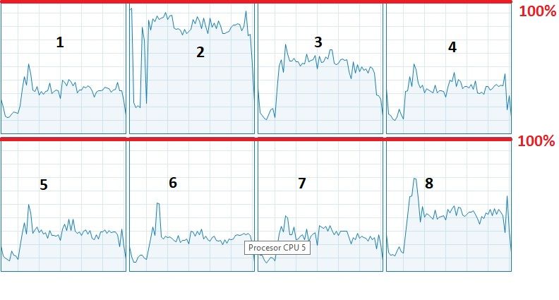

    Witam!
    Werbuję internet od tygodnia i nie mogę sobie poradzić z FPS w grze Rust, próbowałem już wielu "magicznych" poradników. Temperatury w normie czyli nie przekraczają 70 stopni, na procku i grafice, dyski i płyta sporo mniej. Komputer jak przeglądam strony www pobiera ok 110W, jak odpalę Rusta to ok 200W natomiast na Wiedźminie 3 ponad 400W. Dyski sprawdziłem i nie wykazują żadnego zużycia. Jeden rdzeń procesora jest obciążony ponad 95% a reszta poniżej 50%. Kiedyś miałem ponad 100 FPS, po półrocznej przerwie wróciłem do grania i w spokojnej okolicy mam ok 70 FPS a jak jest sporo ludzi i budynków to ok 40FPS mi spada a jak do tego jeszcze jest ostre strzelanie to ledwo 30 mi wyciąga. Gra chodzi gorzej jak w tym temacie a na moje oko mam ze dwa razy mocniejszego kompa. Ogólnie na Ruscie grafika jest obciążona niecałe 40%, a procek ok 60% średnio więc teoretycznie komputer się nie przemęcza a FPS-ów brak. W którą stronę skierować poszukiwania przyczyny?
    Płyta główna: MSI B360M PRO-VDH
    Procesor: Intel i7-9700k 3,6GHz, 8 rdzeni
    Zasilacz: SilentiumPC Vero L2 600W 80 Plus Bronze
    Dysk systemowy: ADATA 128GB Pro SP9
    Dysk z grami: Samsung SSD 850 EVO 500GB
    Grafika: Nvidia GeForce RTX 2080 SUPER
    RAM 4 kości: GOODRAM 8GB (1x8GB) 2666MHz CL16 razem 32GB
    Windows 10

    Nie bardzo wiem co masz na myśli więc raczej nie używałem. Znalazłem kilka poradników jak poprawić FPS ale w moim przypadku to nie pomogło bo ani procesor CPU ani procesor graficzny nie są przeciążone a i pamięci RAM jest z zapasem. Po prostu gra nie wykorzystuje nawet 50% możliwości komputera i klatkuje...

    Wyskoczyło kilka błędów które zostały naprawione, FPS trochę skoczyły do góry a wykorzystanie procesora chwilami przebija 70%, jest lepiej trochę potestuję więcej i napiszę.

    Sprawdz czy nie masz przypadkiem w ustawieniach limitu fps lub włączonej opcji vsync

    Wszystko mam poustawiane jak w książce pisał, moim problemem nie jest za słaby komputer i trzeba robić jakieś sztuczki żeby wyciągnąć więcej FPS tylko gra ledwo 50% zasobów komputera wykorzystuje i dlatego mi klatkuje. Wiedźmin 3 potrafi złóżyć 95% mocy grafiki, ale wiem że wiesiek to na grafice ciągnie a Rust jest bardziej procesorową grą, ale żeby ta gra chciała ten procesor obciążyć porządnie...
