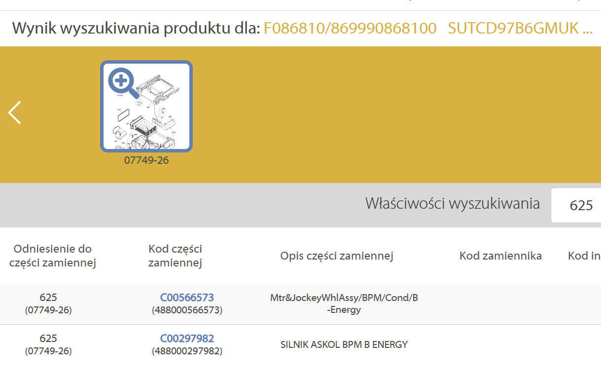

    F18 BPM Communication Check (BPM motor plus wiring and connections between the motor and module)
    Umarł Askoll BPM i najpewniej nic z tym nie zrobisz, poza wymianą.
    Ps. Suszarek w tej wersji na polskim rynku nie było. Obecne modele Askolla TA0204 i TA0205 nie będą pasować - inny sposób komunikacji z modułem (RXD TXD vs WIN). Zatem musisz zaopatrzyć się w oryginał C00297982.

    Hahah xD
    Kilkanaście silników Askolla serii "TA" mam, natomiast żaden z nich nie będzie pasować. W Polsce suszarki z modułem "Arcadia" nie występowały w parze z silnikiem BPM, dopiero seria "Nucleus'a" je wprowadziła. Jedynie właściwy silnik będzie działać - wiec przestrzegam przez zakupem "podobnego" xD

    :D Na "oko" obaj wiemy jak się robi :D . Reasumując, typ TA0200 będzie pasować? Na ebaju :) tylko tyle podają, a zdjęcia tabliczek wyraźne jak ja po chorobie dzieci :D
    #6 20458204
    AsReeX
    Poziom 40  
    Posty: 4592
    Pomógł: 690
    Ocena: 1603
    Hotpoint SUTCD97B6GMUK - suszarka błąd F18 i brak pracy silnika
    Masz numery części :)
