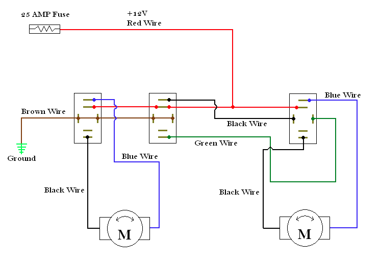

    Poszukaj na Google obrazków pod hasłem "electric windows wiring diagram" i wybierz najlepsze dla siebie rozwiązanie.
    Przykładowa propozycja:
    Fiat Punto 2 1.2 8v - Montaż elektrycznych szyb z przodu.
    (czerwony przewód zasilający ma być aktywny "po kluczyku")

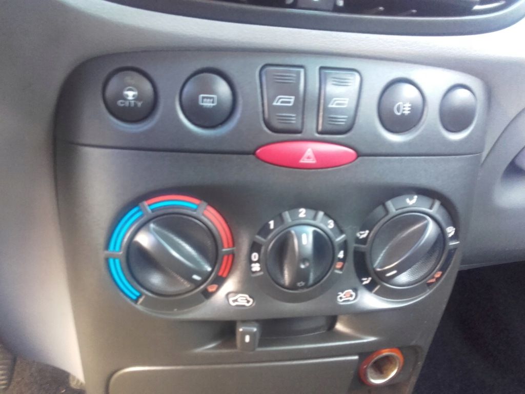

    Zależy mi na oryginalnym włączniku szyb, a w punto 2 jest to zintegrowane z konsolą:
    Cała konsola jest chyba na 1 wtyczkę.

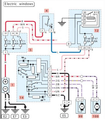

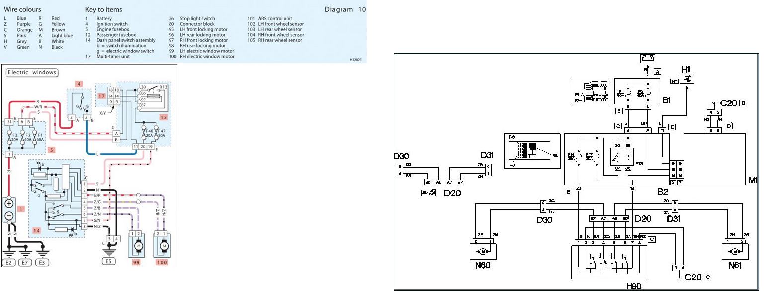

    Takie dwa schematy znalazłem - chyba identyczne. Powinny pomóc.

    Czyli rozumując dobrze muszę podać dwa stałe plusy z bezpiecznika 47 i 48 na wtyczkę konsoli środkowej którą muszę dołożyć (wersja z el szybami ma dwie kostki) oraz z tejże konsoli puścić po dwa przewody do podnośników szyb i wszystko będzie działać?

    Teoretycznie rzecz biorąc nawet nie mając tych dwóch modułów podaję na oba przewody 20/19 plus po stacyjce przez przekaźnik i też będzie działać?

    Powinno działać. Moduł 17, to multi-timer unit, który steruje m.in. opóźnionym wygaszaniem podświetlania. Do szyb nie jest potrzebny.
    Bez tego modułu zrobiłbym tak:

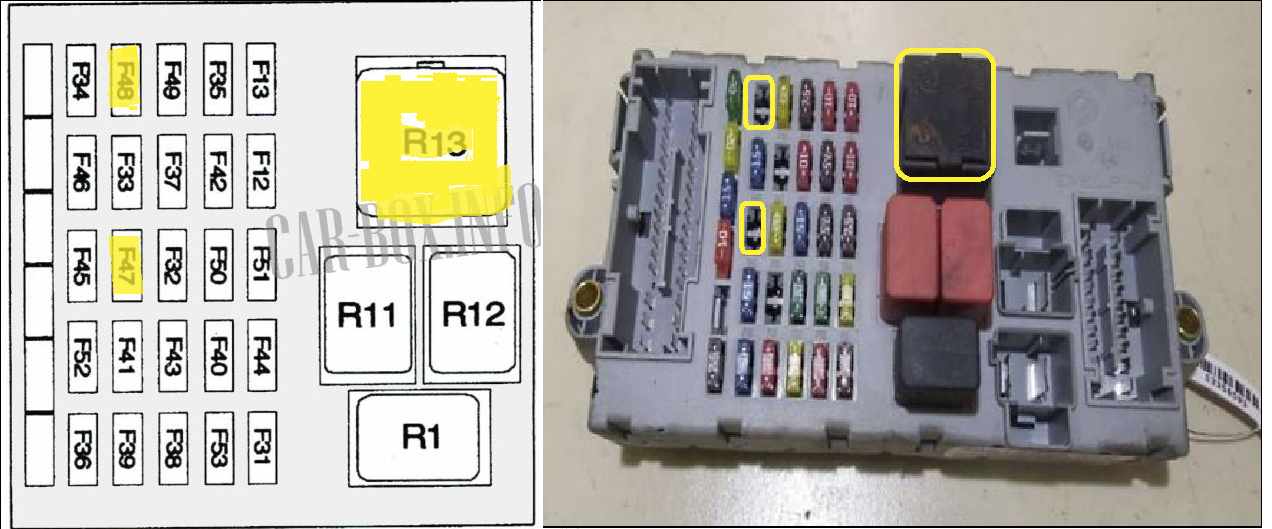

    Jeśli dobrze czytam internet, to elementy te siedzą pod kierownicą
    Trzymam kciuki za to, żeby wiązki przewodów były kompletne.
