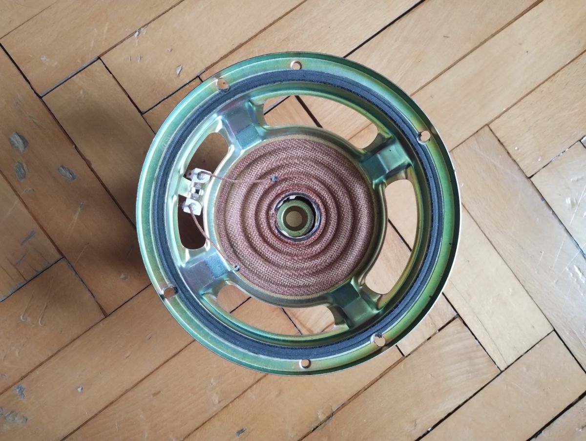

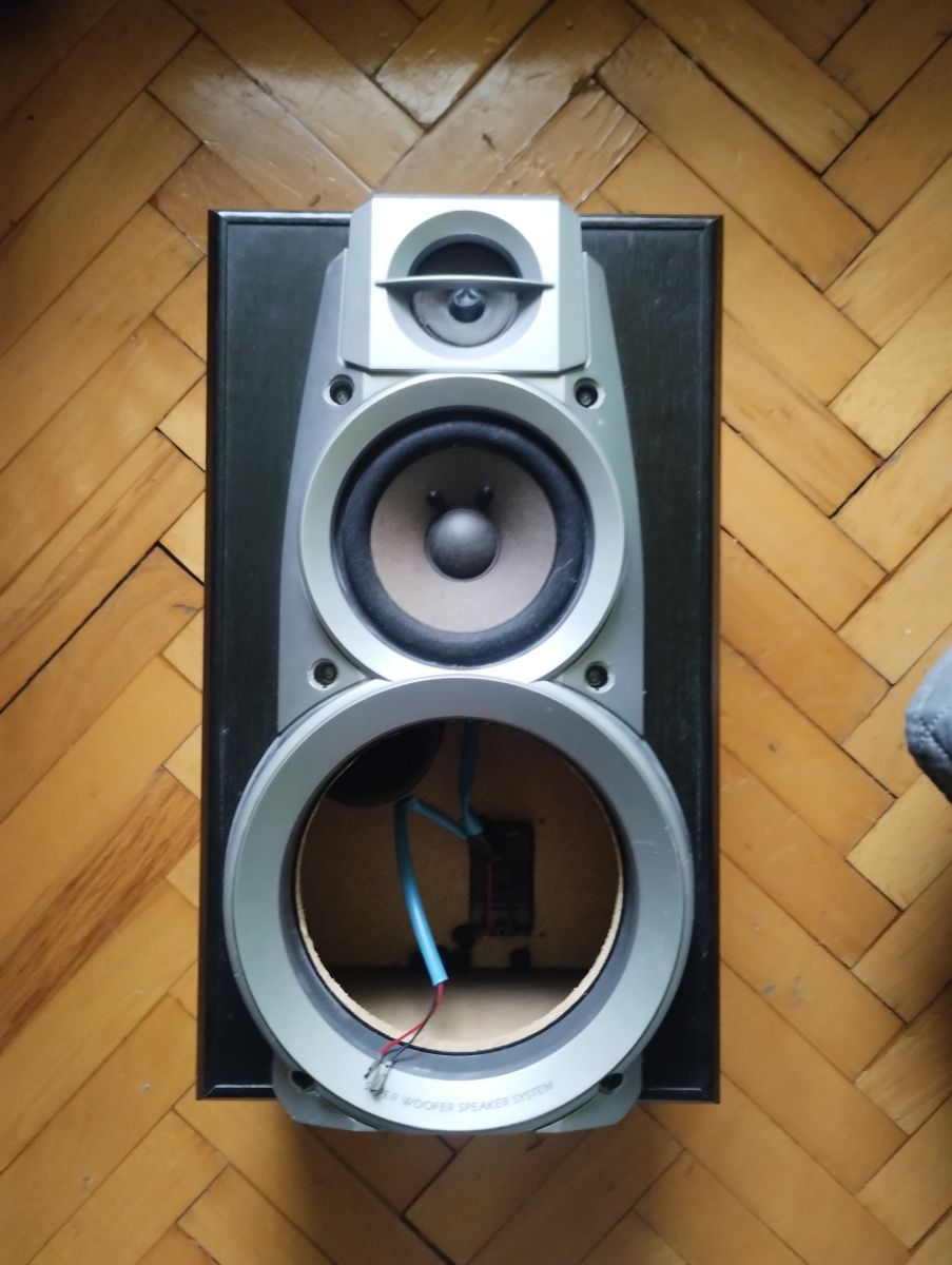

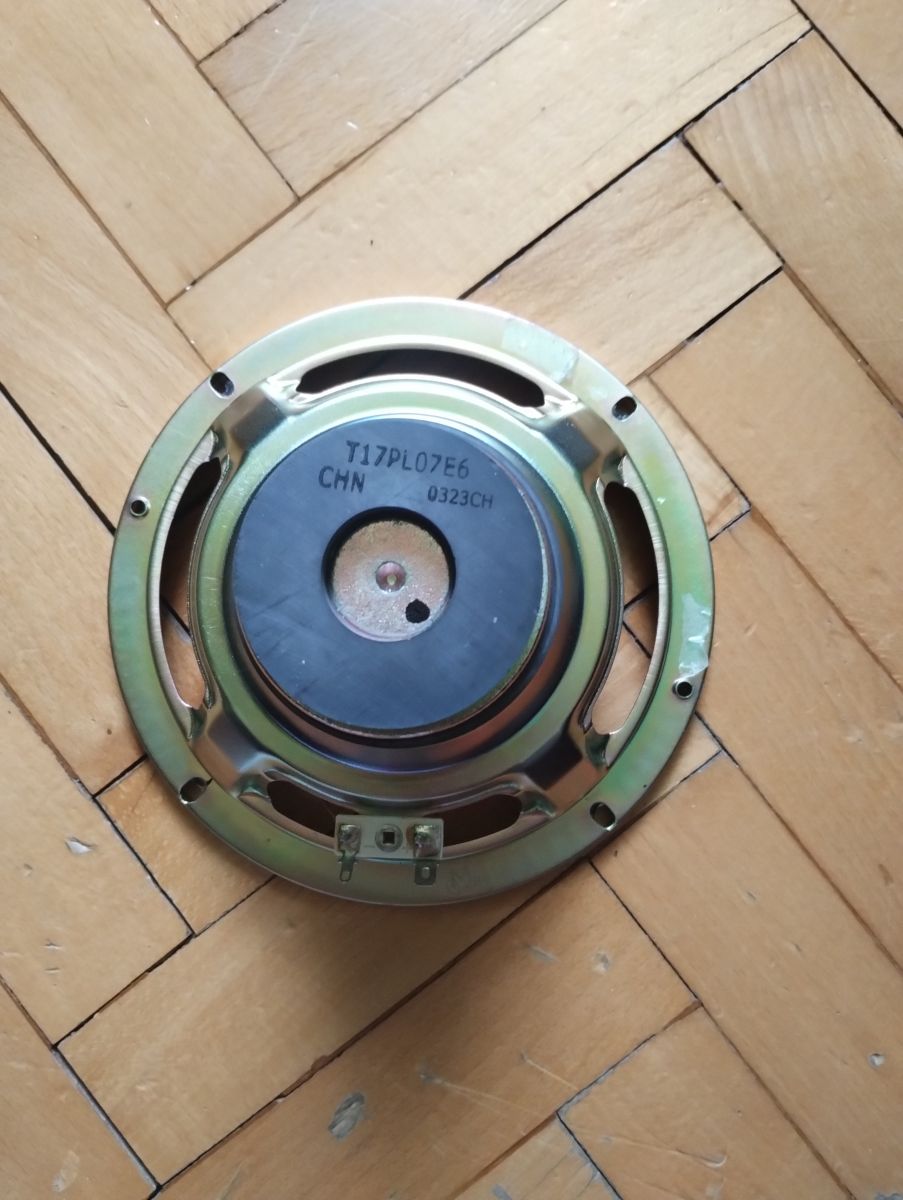

    Mam starą wieże Technics SB-EH580 otóż muszę wymienić obydwa głośniki niskotonowe.
    Tylko nie wiem czy wymienić głośniki czy odnowić stare.
    Wadą w starych głośnikach są jakby porozrywane membrany.
    głośniki są 8ohm\16,5\120W.Znalazłem takie Blow GDN16 za niecałe 50zł,
    ale mają 200W czy to nie będzie szpecić dźwięku i czy ogóle są to
    w miarę dobre głośniki i czy nie będą słabsze od obecnych?

    Napraw stare głośniki. Obudowa była obliczona i budowana specjalnie pod te głośniki

    Jaka jest wiedza i doswidczenie w budowie zestawow glosnikowych i ich modyfikacji w skali 1-10 ?

    Nie. Cena nie jest bezpośrednim wyznacznikiem jakości brzmienia a raczej jakości wykonania (solidności).
    K3 napisał:
    Obawiam się, że w przypadku wielu konstrukcji głośników z zestawów "Wieża HiFi Stereo" użycie określenia "obliczona i budowana specjalnie" jest nadużyciem.
    Być może dla pewnych kolumn głośnikowych masz słuszność. Nie mniej jednak polecanie głośnika "byle się parametry zgadzały" bywa bezużyteczna - znasz parametry oryginalnego głośnika? Zaznaczam że nie chodzi tu ani o średnicę ani o impedancję głośnika, ale parametry TS.
    Tak więc ja śmiem twierdzić, że lepszym wyjściem jest regeneracja oryginalnych głośników - większe prawdopodobieństwo, że nie spieprzy się brzmienia oryginału (pod warunkiem zastosowania odpowiednich komponentów i poprawnym wykonaniu regeneracji).

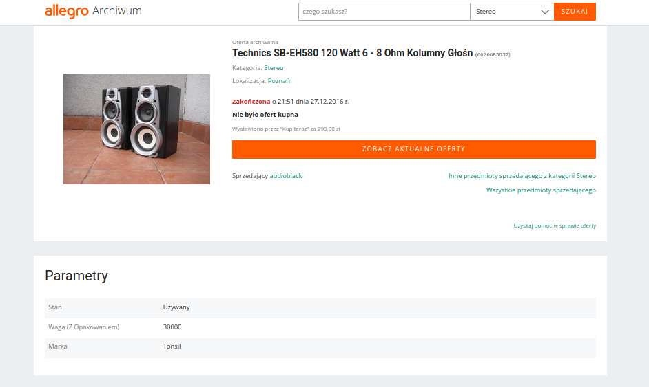

    - wcale bym sie nie zdziwil jakby sie okazalo ze to glosniki Tonsil nie sygnowane nasza rodzima marka. Przeciez kooperacja Unitra <-> Sanyo byla na porzadku dziennym a Technics jest tylko marka stworzona przez Panasonic-a na potrzeby marketingowe. Wiec moze przez Sanyo dogadywali sie z Tonsil-em i zlecali projekty. Skoro Tonsil projektowal dla Denon-a zestawy glosnikowe to jaki problem dla marki Technics poprzez kooperacje z Sanyo ?
    Jak kolega "filon 8627" by zrobil fotografie koszy od wewnatrz to mozna by poznac. Ja do testu mam zestawy glosnikowe sygnowane marka Sony a w obudowie sa glosniki Tonsil-a oczywiscie bez nadruku ale jak ktos wie to pozna po konstrukcji kosza. Zreszta teraz powoli ta cala historia ukazuje taka kooperacje sa nawet fotografie z linii produkcyjnej - widzialem na Facebook-u ?

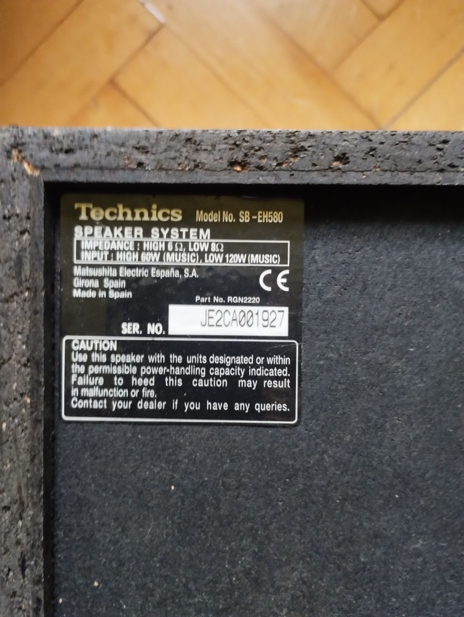

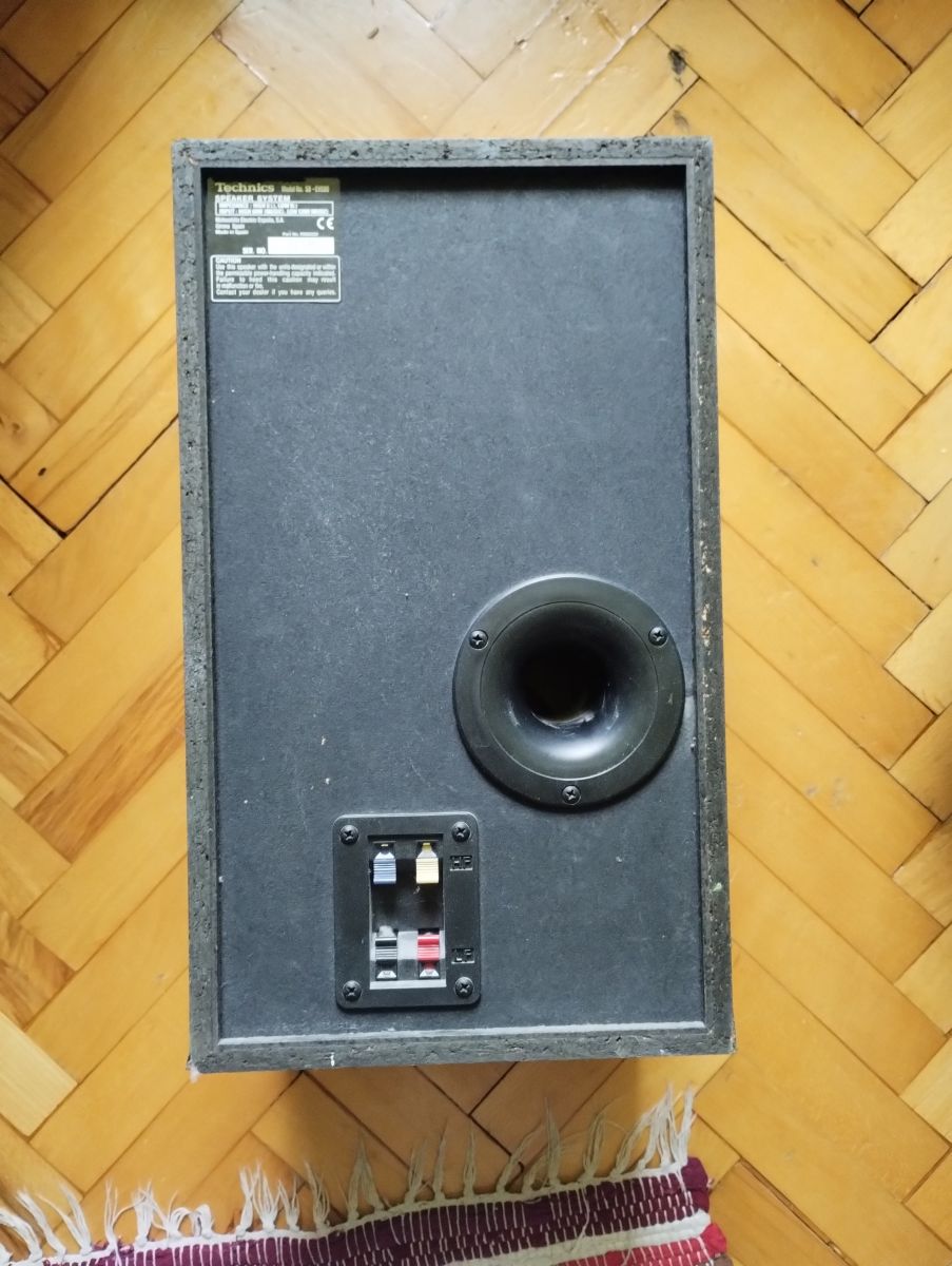

    Czyli już sam nie wiem co mam robić.Kolumny tej wieży są trójdrożne.Z tyłu na kolumnie pisze low 120w,high 30w wszystkie 8ohm.Jeśli mam wymieniać membranę i cewki to za ile zł 10,20..... Zaznaczam że nie musi być to wysoki budżet jakieś 100zł.Na większe koszty się nie opłaca naprawiać tej wieży bo na aukcjach chodzą po 300/400 zł.

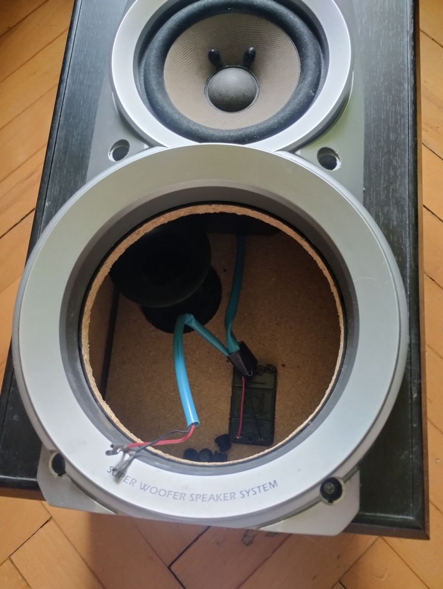

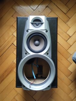

    - daj fotografie wnetrza z rzutem na glosniki ?

    Wymiana czy nowe głośniki. - Porwana membrana, nie wiem czy wymienić głośnik czy naprawić stare? Wymiana czy nowe głośniki. - Porwana membrana, nie wiem czy wymienić głośnik czy naprawić stare? Wymiana czy nowe głośniki. - Porwana membrana, nie wiem czy wymienić głośnik czy naprawić stare? Wymiana czy nowe głośniki. - Porwana membrana, nie wiem czy wymienić głośnik czy naprawić stare? Wymiana czy nowe głośniki. - Porwana membrana, nie wiem czy wymienić głośnik czy naprawić stare? Wymiana czy nowe głośniki. - Porwana membrana, nie wiem czy wymienić głośnik czy naprawić stare?

    Kupiłem najtańsze głośniki Blow 165/100w/8ohm.
