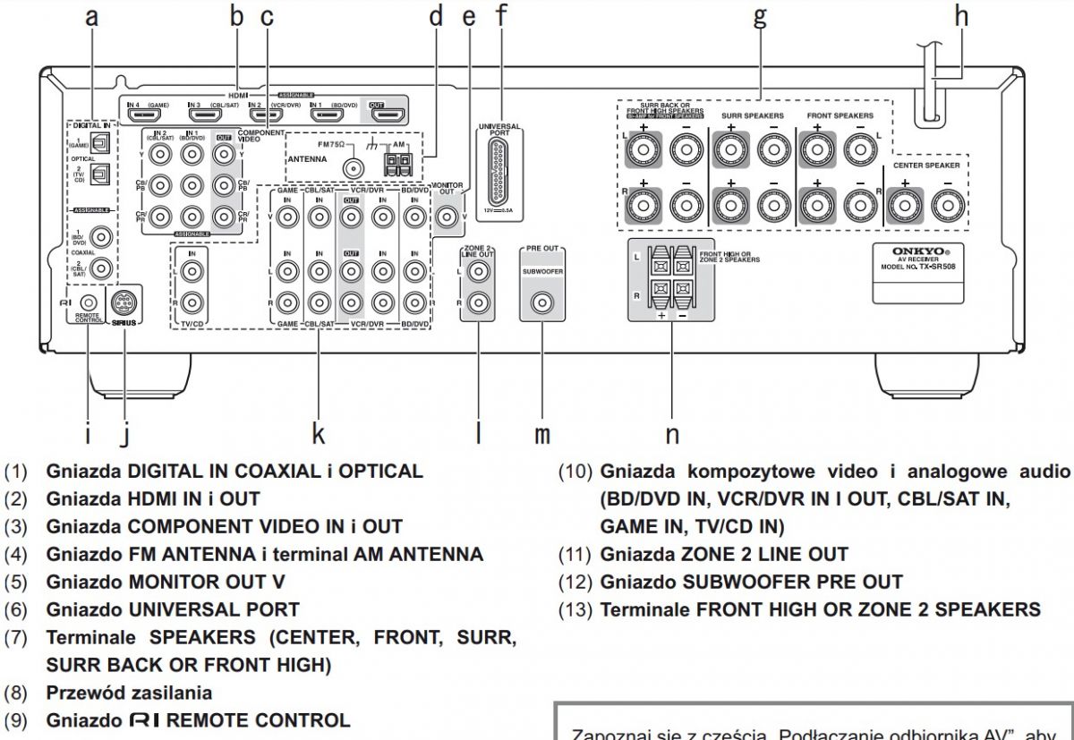

    Otóż mam działający bardzo dobrze amplituner Onkyo TX-SR508 z 2010 roku. Chciałbym zrezygnować z każdorazowego odpalania TV aby streamować z niego muzykę ze Spotify odtwarzając dźwięk na głośnikach podłączonych pod ww. amplituner.
    Poniżej panel tylny amplitunera:
    Streaming WIFI lub Bluetooth dla amplitunera Onkyo TX-SR508
    Chciałbym dokupić jedno z dwóch urządzeń:
    1. Rozwiązanie ekonomiczne: UGREEN 40759 odbiornik bluetooth 5.1 aptX HD - Rozumiem, że podłączam urządzenie analogowo na tylnym panelu opisane w ww. zrzucie z instrukcji pod literą "k". Dla tego rozwiązania muszę podłączyć się telefonem z urządzeniem i wskazać np. w Spotify właśnie to urządzenie jako docelowe?
    2. Rozwiązanie mniej ekonomiczne: Odtwarzacz sieciowy ARYLIC WiiM Mini Czarny - To urządzenie mogę podłączyć pod wejście optyczne w ampliturze w którym mam dwa wejścia, jedno zajęte już przez TV. Jaka jest właściwie różnica w stosunku do ww. opartego o bluetooth? Jakość dźwięku ze względu na kabel optyczny i streaming wifi bez konieczności użycia telefonu poza skonfigurowaniem wszystkiego?

    Odbiornik BT po prostu pełni rolę bezprzewodowego połączenia, nadal potrzebując coś co będzie ten dźwięk po BT wysyłać.
    Odtwarzacz sieciowy sam to robi, jednakże wymagając sterowania, czy to głosowo, czy też z telefonu.
    Różnica taka, że odtwarzacz sam się komunikuje z siecią, bez udziału urządzenia pośredniczącego.
    Dlaczego nie Chromecast? Bezproblemowo obsługuje Spotify i albo masz wersję tylko audio, albo też pod HDMI (no chyba że zajęte wszystkie). Dodatkowo zyskasz też streaming video i jest tańszy.
